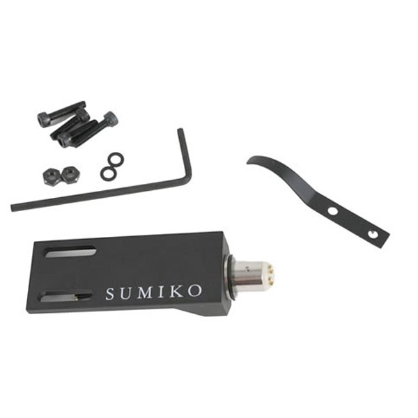

Καλησπέρα σας.. περιμένω την denon dl-160 από μέλος του φόρουμ και "μεράκλωσα" να την τοποθετήσω σε ενα άλλο headshell από το μαμά του ΜΚΙΙ γιατί έχω πάνω την Blue. Δεν μπορούσα να διαθέσω 50+ ευρώ για κάτι supreme κλπ οπότε πήρα αυτή.
Features:
  • 1/2 Inch Mount
  • Excellent Rigidity
  • Litz Wire Leads
  • Hex Hardware Package
  • Adjustable Azimuth
  • Comes with LC-OFC headshell leads
Λέει οτι μπορείς να ρυθμίσεις και το αζιμούθιο.
Αν και είναι πλέον αργά..και έπρεπε να ρωτήσω νωρίτερα...έκανα πατάτα;; θα έχω κάποιο πρόβλημα με το βάρος; είναι βαρύτερο το headshell αυτό από το μαμά. Η 160 είναι 4,8gr΄απο οτι διάβασα.
Να τη βάλω στο μαμά headshell και να βάλω την Blue σε αυτή ή δεν υπάρχει λόγος;
Με το 10λογο του ημίθεου και τύχη κάτι ρυθμίζω...Ξάνθη που μένω δε γνωρίζω κανένα να με βοηθήσει και να το πάρω παραμάσχαλα να πάω Θεσσαλονίκη είναι προς το παρών χλωμό.
Να παραγγείλω κανά προτάκτορα; κανά εργαλείο σαν αυτά που διάβασα στα τόσα θέματα εδω μέσα και πελάγωσα;
Καμια συμβουλή; Δεν έχω πρόβλημα να διαβάσω και να παιδευτώ μόνος μου. Δώστε link και χώνομαι!!

Τα headshell είναι ζαριά. Κάποια που υπάρχουν στην αγορά και είναι συμβατά με το ΜΚII δεν αποδίδουν καθόλου καλά σε σχέση με το μαμά. Δεν γνωρίζω τι συμβαίνει με το συγκεκριμένο.
Δοκιμή και μόνο.

θα βρείς με 25,3 Ε το αυθεντικό χέντσελ στο dj shop.
Στο κέλυφος αυτό τοποθετώντας την 160 έτσι ώστε να βρίσκονται στο μέσω της ράγας τα βιδάκια στήριξης της κεφαλής, έχεις μιά καλή ρύθμιση.
Βάζοντας στο 3 το ύψος του βραχίωνα, ακόμη μία.
Κοιτώντας με ένα καθρεφτάκι την καθετότητα της βελόνας κ ρυθμίζοντάς την, ακόμη μία.
Μη καργάρεις τις βίδες.
1,6 γρμ βάρος, 1,2 αντισκέητιν και...
άιντε αγορίνα ΔΩΣΤΟΥ!!:137:

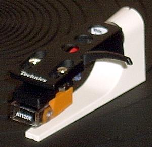

Cartridge Alignment – Important for minimising distortion
The overhang measurement is the first critical setting – this is the distance of the stylus point away from the platter spindle (on the opposite side of the spindle from the arm mount) when the arm is positioned in such a way that the stylus point, the spindle and the arm mounting point are all in a straight line. Sounds complicated – however Technics provide users of the SL-1200 series with a handy cartridge alignment tool which makes to job very easy: Carefully remove the headshell from the arm, put it in the little Technics tool and align the stylus point with the mark on the tool. This will ensure that the cartridge is positioned correctly in the headshell and should ensure the best tracking performance.
According to Technics once this has been set, then it's job done.
Technics alignment tool
πηγή : http://www.mds975.co.uk/Content/vinyl02.html
Τιμή καινούργιου από την αντιπροσωπία , 1 €
Aυτο το ειχε το πικαπ μεσα στην συσκευασια του.
Αν προσεξατε μπροστα εχει μια εγκοπη ,για πιο λογο ειναι?
Οταν προσπαθησα να βαλω την κεφαλη την πρωτη φορα,και ακολουθησα την εγκοπη αυτη,η κεφαλη ειχε μια κλιση προς τα εξω.

Απάντηση: 1210MK II+DENON DL-160+Sumiko HS-12
Ναι το εχω και εγω αυτό και όντως αν ρυθμίσεις υπερκρέμαση με δαύτο εχει μια κλίση η κεφαλή, προς τα μεσα ομως.Ετσι πρέπει να είναι , και ρύθμιση με προτράκτορα που έκανα ετσι βγαίνει , με μια μικρή κλίση.
6.968
5.865
Kαλα εμενα τοτε γιατι κανει την κλιση προς τα εξω????
JOHN MARKOU
Münchhausen
29.797
29.448
Δίκιο έχεις προς τα εξω είναι και το δικό μου , εγω έκανα λάθος.
Ο προτράκτορας βάζει την κεφαλή με ελάχιστη κλίση προς τα μέσα.
