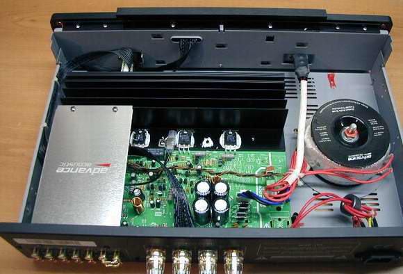

Μπορεί ένας Advance Acoustic map 101 κλάση Α στα πρώτα 10 watt και 2Χ45 σε κλάση AB που έχω να οδηγήσει τα ηχεία Davis Eva με 88db η καλύτερα να αγοραστούν ηχεία Rega 90db; Εννοείται ο χώρος παιδικού δωματίου. Τα Eva τα άκουσα και μου άρεσαν πάρα πάρα πολύ όχι όμως με τον ενισχυτή μου.
Κοινώς επειδή οι ενισχυτές μου γενικά είναι πολλά watt δεν έχω εμπειρία από χαμηλούς σε watt ενισχυτές και μάλιστα τραντζιστοράτους ολοκληρωμένους.
Παρακαλώ επειδή η αγορά πρέπει να είναι άμεση γρήγορες αν γίνονται απαντήσεις και δικαιολογημένες. Μην αρχίσουμε τα πόσα τ.μ είναι το δωμάτιο, τι αποστάσεις κλπ.
Δεν περίμενα ότι θα προβληματιστώ για τόσο απλή κατάσταση. Το μόνο που ξέρω είναι ότι τα 90db ηχεία τσιρίζουν πολύ και ο ήχος βγαίνει πολύ καμπανιστός και λουστραρισμένος.

Εχω πρακτικη εμπειρια απο τον 101 να οδηγει Focal 705, Usher, JBL και γενικα ηχεια μιας κλασης πανω απο αυτον, οποτε για το Eva ειναι υπαραρκετος.
Τα 88db και γενικως η ευαισθησια δεν συνιστα δυσκολο φορτιο για μικρους ενισχυτες. Η παραμετρος εκει ειναι η εμπεδηση.

Το Eva ειναι ενα διδρομο μικρο ηχειακι των 200€. Ο 101 ειναι υπεραρκετος και σιγουρα overkill για τοσο εισαγωγικο ηχειο. Απο οδηγηση ειναι ανελπιστα καλος γιατι ο μετασχηματιστης του ειναι μεγαλουτσικος (200VA) για την ισχυ των 45W/ch.
Eιχε περασει ενας απο τα χερια μου πριν 3-4 χρονια, και καποια στιγμη επαενεβην στην τροφοδοσια με 2 Nippon SMH 15000μF στο καναλι, και εκει ο ενισχυτης μεταμορφωθηκε , ξυπναγε και ζορικα φορτία περα απο την κατηγορια τιμης του.
Αυξησες την χωρητικοτητα ή απλα εβαλες ιδιας χωρητικοτητας πυκνωτες αλλα καλυτερους;
την αυξησε, ο 101 πρεπει να εχει πυκνωτες 4Χ4700 .
Αυξηση χωρητικοτητας στα 30000μF ανα καναλι με τους πυκνωτες απευθειας πανω στους συλλεκτες των τρανζιστορ εξοδου.
Τον ενισχυτη πλεον εχει φιλος που οδηγει κανονικοτατα TDL RT3 SE

Τα Eva αγοράστηκαν μπήκαν με τον Advance. O ήχος πολύ καλός, ζεστός. Αλλά δεν τα οδηγεί καθόλου εύκολα. Βέβαια για παιδικό δωμάτιο εντάξει.
