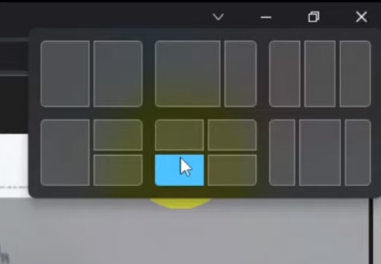

Μη συγχέεις τις φυσικές διαστάσεις με τον χώρο στο περιεχόμενο της οθόνης. Είτε πάρεις μια οθόνη 4k, είτε δύο οθόνες full HD, ο οριζόντιος χώρος τους είναι ο ίδιος, 2 x 1920 pixel. Η διαφορά έγκειται στο γεγονός, ότι στην περίπτωση της 32άρας 4k τα στοιχεία στην οθόνη θα φαίνονται μικρότερα, υπό την υποσημείωση πως μπορούν να μεγαλώσουν αυξάνοντας το scaling στο 125%.
Όσον αφορά τη διευθέτηση των παραθύρων εντός μιας πολύ υψηλής ανάλυσης οθόνης, η τεχνολογική εξέλιξη σας έχει προλάβει. Τα windows 11 προσφέρουν έτοιμα pattern, ...
...ενώ στα windows 10 αυτό μπορείς να το κάνεις χειροκίνητα. Δηλαδή, τσιμπώντας ένα παράθυρο από τη ράβδο του τίτλου και σέρνοντάς το σε μια γωνία, το αναγκάζεις να λάβει το μέγεθος του αντιστοίχου τεταρτημορίου, ενώ αν το σύρεις στη δεξιά ή αριστερή πλευρά, αντιστοίχως αυτό θα καταλάβει το ήμισυ της οθόνης.
Αν όμως επιμένεις σε δύο οθόνες και υπό τον συγκεκριμένο περιορισμό πλάτους, πάρε δύο 22άρες οθόνες, αλλά διάλεξε κάποιο μοντέλο με πολύ περιορισμένο πλευρικό bezel. Μια τέτοια οθόνη έχει πλάτος κάτω από 50cm, οπότε δεν προκύπτει ανάγκη tow-in. Επίσης, σήκωσέ τες στον αέρα με ένα διπλό μπράτσο. Δύο οθόνες να κάθονται σε περιορισμένο χώρο γραφείου πάει πολύ...
