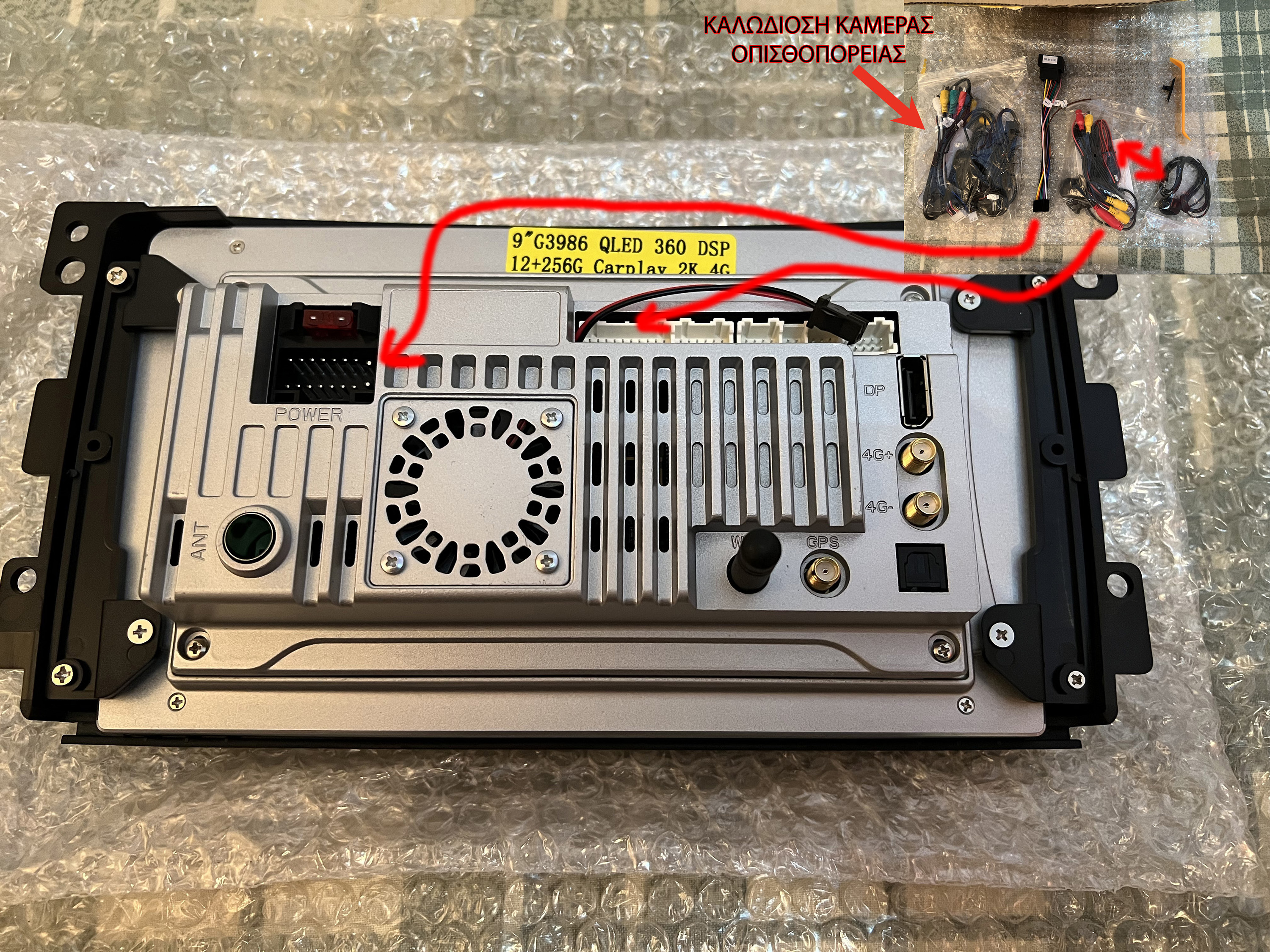

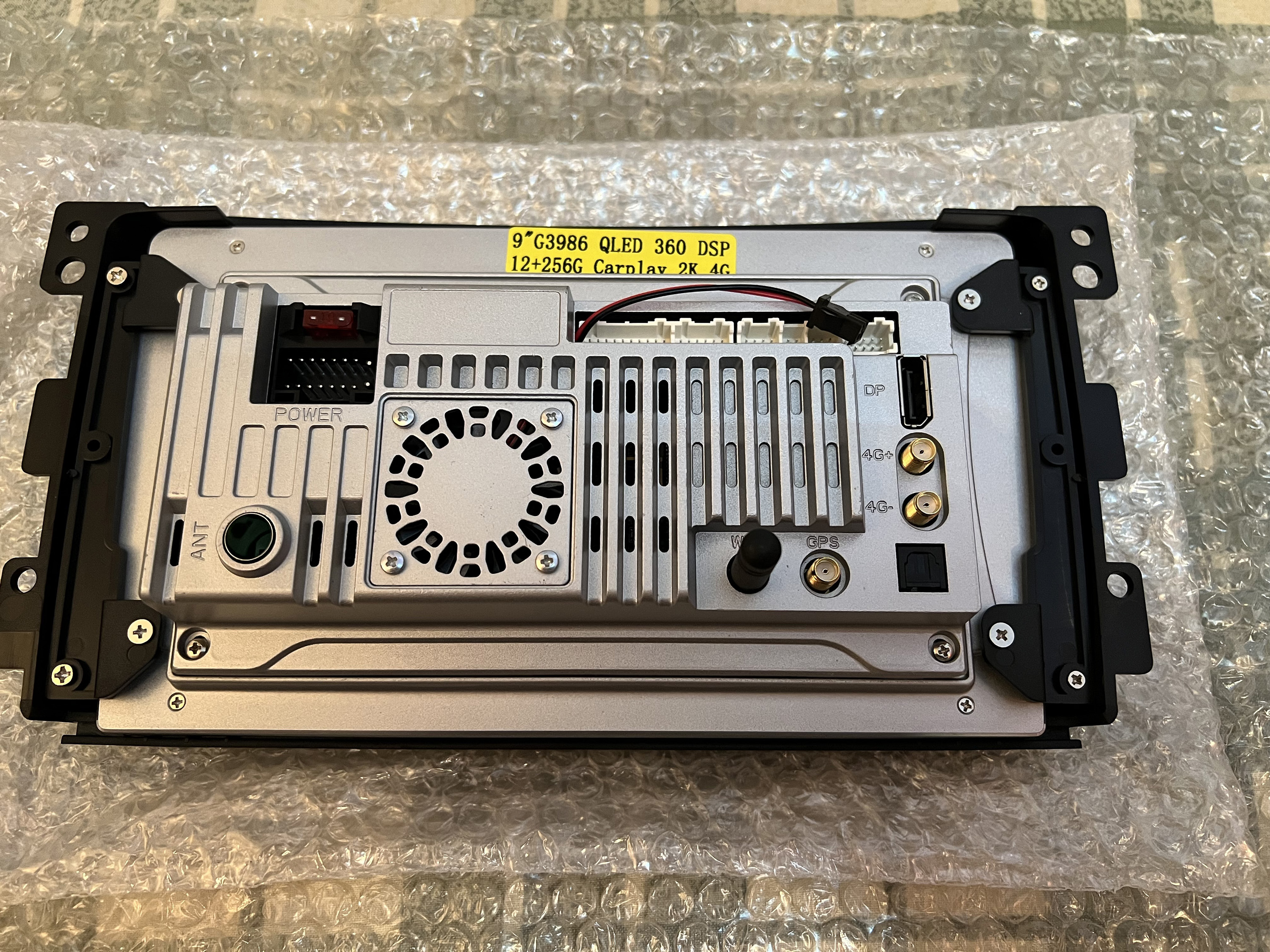

Καλησπερα σε ολους.
Καλή Χρονιά να εχουμε, με υγεία.
Ειμαι μόλις Νεο μέλος εδω στην κοινοτητα του Forum. Και εχω διαβασει πολυ ενδιαφεροντα πραγματα που με βοηθησαν σε πολλα πραγματα...
Ετσι πηρα την αποφαση να Εγγραφω, για ενα προβλημα που εχω με την 2-DIN Lenovo Multimedia συσκευη μου, στο Smart 451 που την αγορασα...
Δεν ξέρω αν καποιος μπορει να με βοηθησει σε κατι, γιατι ειμαι ασχετος με καλωδιωσεις (δηλ δεν εχω ιδεα απο συνδεσεις)
Η Ιστορία εχει ως εξης:
Απο το 2022 που αγορασα το Smart 451 μου απο τον προηγουμενο ιδιοκτητη, ειχε μια 2-Din συσκευη, αυτην: Nakamichi F6066A
Δεν είχε Navigation/πλοήγηση, και μου ηταν προβλημα αρκετες φορες οταν εκανα ταξιδι καπου.
Έτσι αγόρασα απο Aliexpress καινουργια συσκευη Lenovo, αυτην που βλεπετε στις φωτογραφιες απο κατω στις 3 φωτός.
Επιχείρησα 1η φορα μου στην ζωη μου να αφαιρεσω Ραδιοφωνο, το δικο μου το παλιο, το οποιο ειχε μονο την ΦΥΣΑ συνδεδεμενη και το καλωδιο της κεραιας (επανω στο παλιο 2-Din) ---> Πίσω Όψη
στο Smart 451μου.
1) Έτσι τοποθετησα το Νέο 2-Din το Lenovo, συνδεσα την ΦΥΣΑ του αυτοκινητου, με την ΦΥΣΑ που περιλαμβανε η συσκευη Lenovo (οπως βλεπετε στην 3η φωτο) και ολο μαζι το συνδεσα στην συσκευη απο πισω της Lenovo συσκευης (οπως στην 3η φωτό).
2) Διπλα στα Λευκά PIN, συνδεσα τα RCA καλωδια, γιατι στο ενα καλωδιο απο αυτα συνδεσα το μικροφωνο (για το Bluetooth), ασχετα αν δεν χρησιμοποιησω τα υπολοιπα RCA καλωδια, γιατι δεν εχω ουτε Ενισχυτες, Subwoofer, τιποτε, αλλα ποτε δε ξερεις μελλοντικά...
3) Συνδεσα στα Λευκα PIN, και 2 καλωδια ξεχωριστα για να εχω 2 υποδοχες USB θυρες (2 καλωδια για 2 USB), γιατι μπορει να θελω να συνδεσω 2 φλασακια με μουσικες, ενα με ξένα τραγουδια, και ενα με Ελληνικη μουσικη.
4) Την καλωδίωση με την καμερα οπισθοπορειας (την πισω καμερα στην φωτό στο σακκουλακι) δεν την συνδεσα, γιατι δεν μου χρειαζεται προς το παρον.
Και ετσι οπως ηταν ολοκληρωμενο σκεφτηκα, το κουμπωσα στην βαση την πηγή, την βιδωσα, και μετα λεω, για να το δω τωρα...
Γυριζω το Κλειδι Εκκινησης του Smart, και διαπιστωνω, οτι ΔΕΝ ΑΝΑΒΕΙ η πηγή.
Και εδω λοιπον, εχω σκαλωσει, και λεω:
* Βρε μηπως θελει Τηλεχειριστηριο για να αναψει; (δεν συμπεριλαμβανοταν στο πακετο αγορας)
* Δοκιμασα και 2 αλλα τηλεχειριστηρια άλλων πηγων 2-Din, με το σκεπτικό μηπως παρει μπρος η Lenovo ή ειναι τυχόν συμβατά 1/10 με αυτην, αλλα τιποτα. 😁
Υ.Σ.:
Και εδω λοιπον θελω να ζητησω την βοηθεια οποιος ξερει κατι, γιατι εγω δεν εχω ιδεα απο ηλεκτρολογικα, ασχετα αν ηξερα τα απλα πραγματα συνδεσεων (πχ των Φυσών).
Μπας και απέφευγα τον μαστορα σε καταστημα με Ηχοσυστηματα και γλυτωνα πχ το κοστος εργασιας του.
(ή τυχόν μου σκαρφιστεί δικαιολογια τυπου "Ειναι καμμενο, δεν εχει ζωη πολυ, κλπ...)
...για να αγορασω απο αυτον πχ Νεα Συσκευη να βγαλει κερδος κλπ...
Αυτα.
Ευχαριστω πολυ για τον χρονο σας.
Εγραψα ολα αυτα για να καταλαβετε τι παιζει.
Να ειστε καλά.

Καλως ήλθες!
θα πρέπει να τσεκάρεις αν το κίτρινο και κόκκινο καλώδιο έχουν ρεύμα. Το κόκκινο με άνοιγμα διακόπτη.
Κοίταξε και το μαύρο καλώδιο αν έχει γείωση.
Αν είναι όλα οκ βγάλε την κεντρική φύσα και ξανακούπωσε τη.
2
Καλως ήλθες!
Kαλησπερα.
Ευχαριστω για την πληροφορια. Αλλα συμβαινει το εξης:
Η Φυσα του αυτοκινητου οπως ειναι, αν την συνδεσω απευθειας στο παλιο 2-Din, θα λειτουργησεικαι θα αναψει μια χαρα η πηγή.
Στο Νέο 2-Din (Lenovo) αυτο που εχω τωρα στ'αμαξι (που το'χω τοποθετημενο αλλα Νεκρό το 2-Din), αν συνδεσω την Φυσα του αυτοκινητου, στην φυσα του καλωδιου του 2-Din, δεν υπαρχει σημαδι ζωης.
Ουτε αναβει, ουτε με το κλειδί αναβουν οι ενδειξεις πχ το εικονιδιο του On-Off, για να πατησεις με το δαχτυλο να αναψει η πηγή, τίποτε.
Τωρα γιατί αυτό, δεν ξέρω. Περιμενω ποτε θα εχω χρονο και δεν θα δουλευω, για να πάω με τ'αμαξι σε ενα μαγαζι ηχου, να μου το κοιταξουν.
Υ.Σ.:
Αν βρεθει καποιος να το κοιταξει.
Γιατι πολλοι μολις ακουνε οτι το πηρες απο Ebay, Aliexpress, κλπ το βλεπουν ως πχ κατι χασιμο χρονου, οπως ο Διαβολος το λιβάνι, ενω αν τους πεις πχ οτι το αγορασες απο την Στοά (μια στοά με καταστηματα) εκει διπλα στην ομόνοια, τοτε αλλαζουν συμπεριφορα...
