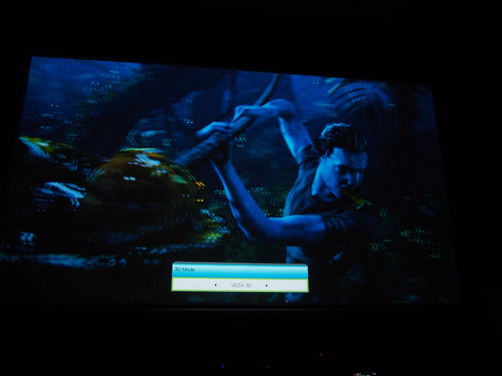

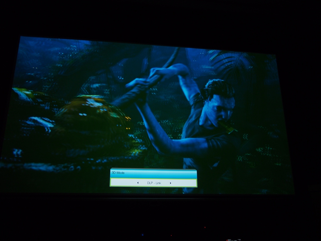

Τελικά θα παραγγείλω τα RF μιας και έκανα ένα τεστ (δίχως γυαλιά δυστυχώς) , δεν νομίζω πως τα Dlp-link θα μπορέσουν να ανακτήσουν την χαμένη αντίθεση που είδα στην εικόνα .
Σημειώστε πως το πέπλο που φαίνεται στο κέντρο απλώνεται σε όλη την εικόνα , αλλά στην φωτογραφία φαίνεται λιγότερο έντονο .
