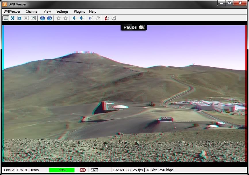

κανένα πρόβλημα πάνω , πήρα μέσο pm από το χρηστη που το ανέβασε στο satgrecko την άδεια και το ανεβάζω εδώ όπως το έχει κάνει αναφορά.
Tha xriastite :
1) To teleftaio DVBVIEWER BETA
2) To arxeiaki pou exo sinimeno ( afou to aposimpiesete prota )
3) Feed 3D (kai oxi mono kai se arxeia 3D mia xara paizei )
vazete to arxeio mesa sto dvbviewer/shaders
energopiite to use custom renderer
kai me deksi click stin othoni exete epilogi Shaders sto programma
dialeksete to 3D kai eiste etimoi.
apo autin tin eikona
tha deite auto
kali tiletheasi.......

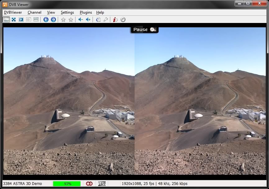

To υλικό από το skystarHD είναι επεξεργασμένο ώστε να μπορει να παίξει anaglyph 3D η είναι το κανονικό HD σημα που μετατρέπεται από τον player ( σαν το Stereoscopic Player);
Με τον ιδιο τροπο μπορει να χρησιμοποιηθεί αντι του dvb viewer ο Stereoscopic Player;
1.901
6
Απάντηση: 3D on skaistarHD με απλά γυαλιά 3D live
Το υλικό είναι το side-by-side , έτσι όπως το εκπέμπει το δορυφορικό κανάλι... Ο dvbviewer με ένα φίλτρο (shader) μετατρέπει την εικόνα on-the-fly σε 3d anaglyph
Προς το παρόν , μόνο με τον dvbviewer γίνεται (με την τελευταία beta και τον shader, όπως έγραψαν και οι προλαλήσαντες) ...
Sotos65
Sotos ❤️ Koulis
26.699
21.017
H Skystar HD κατ' αρχήν είναι μία κάρτα, και για την δουλειά αυτή κάνει οποιαδήποτε δορυφορική κάρτα μπορεί να κάνει λήψη αυτά τα κανάλια, και να συνεργάζεται με το DVBViewer Pro (οι περισσότερες κάρτες δηλαδή). Από εκεί και πέρα απλά εφαρμόζεται ένα shader στο HD υλικό, απευθείας την ώρα της εκπομπής του, χωρίς καμία άλλη επεξεργασία. Δεν ξέρω αν ο stereoscopic player μπορεί να χρησιμοποιηθεί γι αυτή την δουλειά, χωρίς άλλη επεξεργασία.
Για παράδειγμα, στην πρώτη εικόνα έχουμε live την εκπομπή του Astra 3D Demo από τις 23.5Ε
Εφαρμόζοντας το shader έχουμε ένα 3D anaglyph

Μα αυτό είναι το νόημα, η παρακολούθηση 3D σε απλό μόνιτορ ή τηλεόραση. Το καλό αποτέλεσμα είναι πολύ σχετικό, τα 3D σε anaglyph έχουν πολλά προβλήματα, στα χρώματα, έχουν ghosting αλλά και μειωμένη ευκρίνεια στο κόκκινο...
