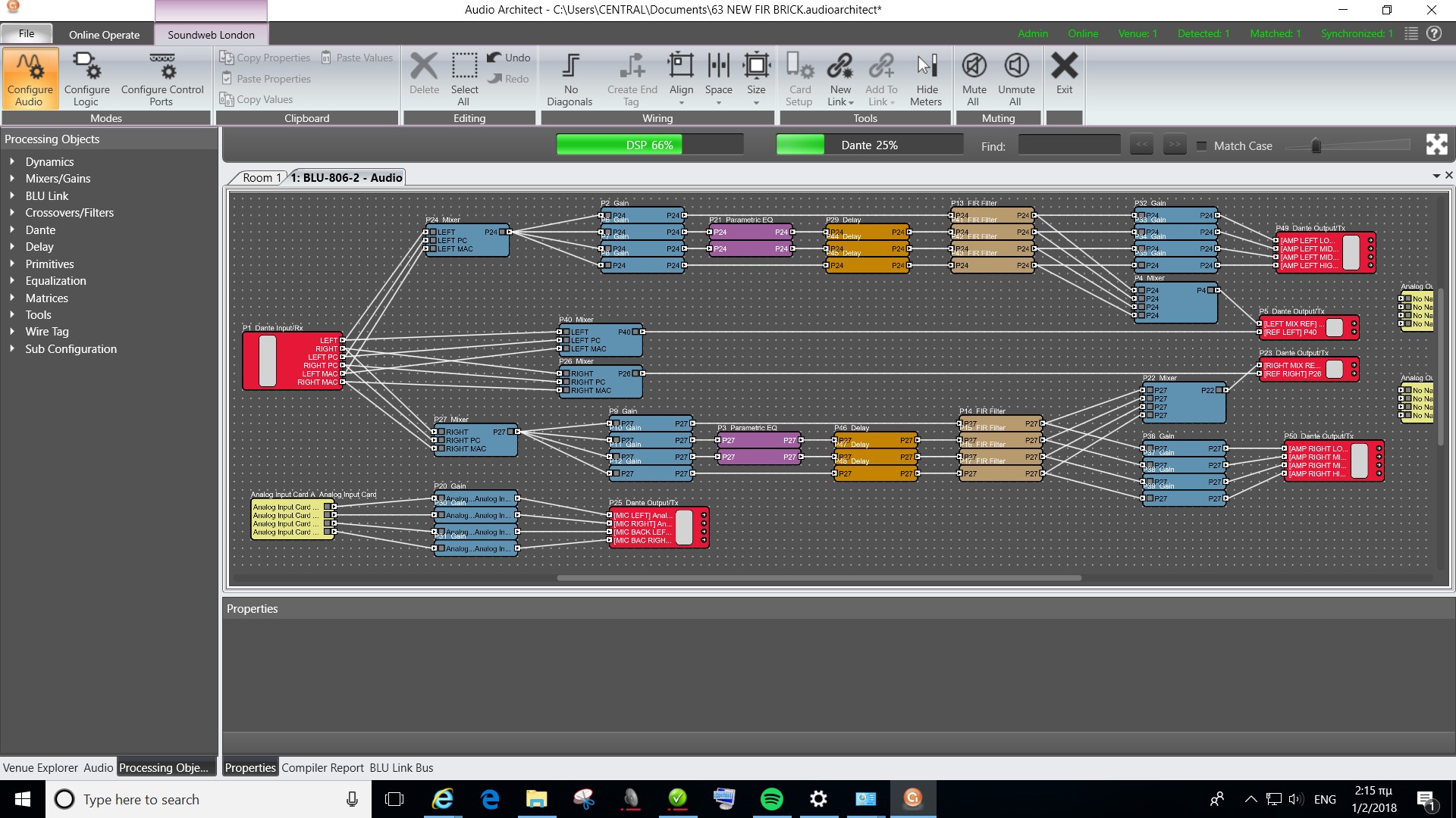

Εδώ και αρκετό καιρό παιδευόμαστε με ένα φίλο και δοκιμάζουμε διάφορα.
Αυτή τη φορά φαίνεται ότι το θέμα μπήκε σε σοβαρές βάσεις :)
Στην εικόνα βλέπετε τον σχεδιασμό/προγραμματισμό του DSP ενός BSS 806DA ανοικτού σχεδιασμού με το audio architect που αποτελεί και τον πυρήνα του συστήματος.
Το σύστημα είναι 4δρομο με φίλτρα FIR (Brickwall).
Το DSP είναι προγραμματισμένο εκτός από την επεξεργασία του κύριου σήματος να στέλνει σε λογισμικό μέτρησης (SMAART) δεδομένα σήματος αναφοράς, "ηλεκτρονικού" κρος, πραγματικού ηχητικού σήματος (από τα ηχεία), όλα αυτά όχι μόνο με μετρήσεις φάσματος συχνοτήτων αλλά ΚΑΙ φάσης, φυσικά σε πραγματικό χρόνο.
Τα σήματα αυτά μεταφέρονται από και προς DSP, DAC και SMAART με έναν συνδυασμό Dante και AES67.
Το DAC είναι 8κάναλο ESS9018.
Αυτά σε γενικές γραμμές εισαγωγικά.
Θα επανέλθω σύντομα με περισσότερες λεπτομέρειες και φωτογραφίες του συστήματος.
Για πρώτη φορά αισθάνομαι ότι είμαι τόσο κοντά στην "αλήθεια".
Καταλαβαίνετε τι εννοώ.... :)
