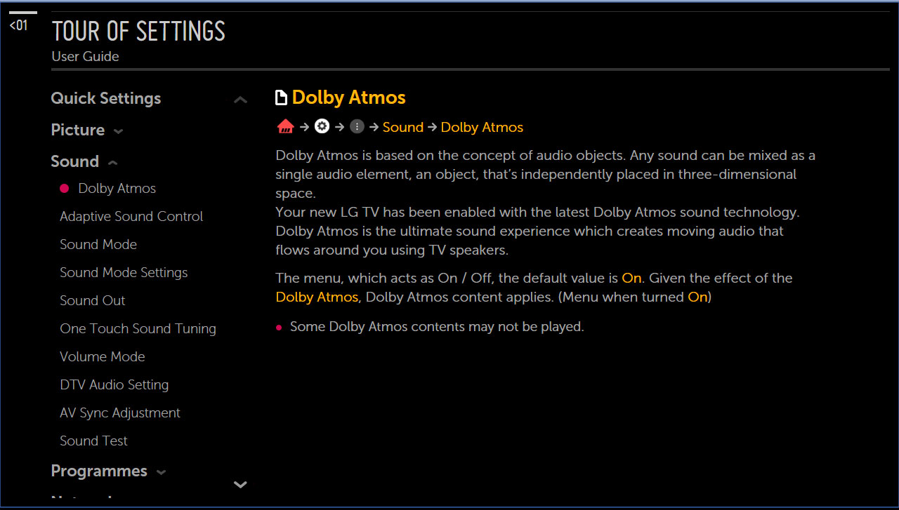

υπάρχει περίπτωση να έχουμε ασυμβατότητα στο σήμα της οπτικής ή όχι?
Προφανώς συμβαίνει ακριβώς αυτό. Κι όπως λέει ο οδηγός χρήσης, το dolby atmos είναι προκαθορισμένο στη θέση on. Απενεργοποιήστε το, και μετά παίξτε με τα sound mode settings. Αν και πιστεύω πως η επενεργοποίηση του atmos θα αρκέσει, ώστε ο ενισχυτής να μπορεί πλέον να αποκωδικοποιεί το σήμα.
