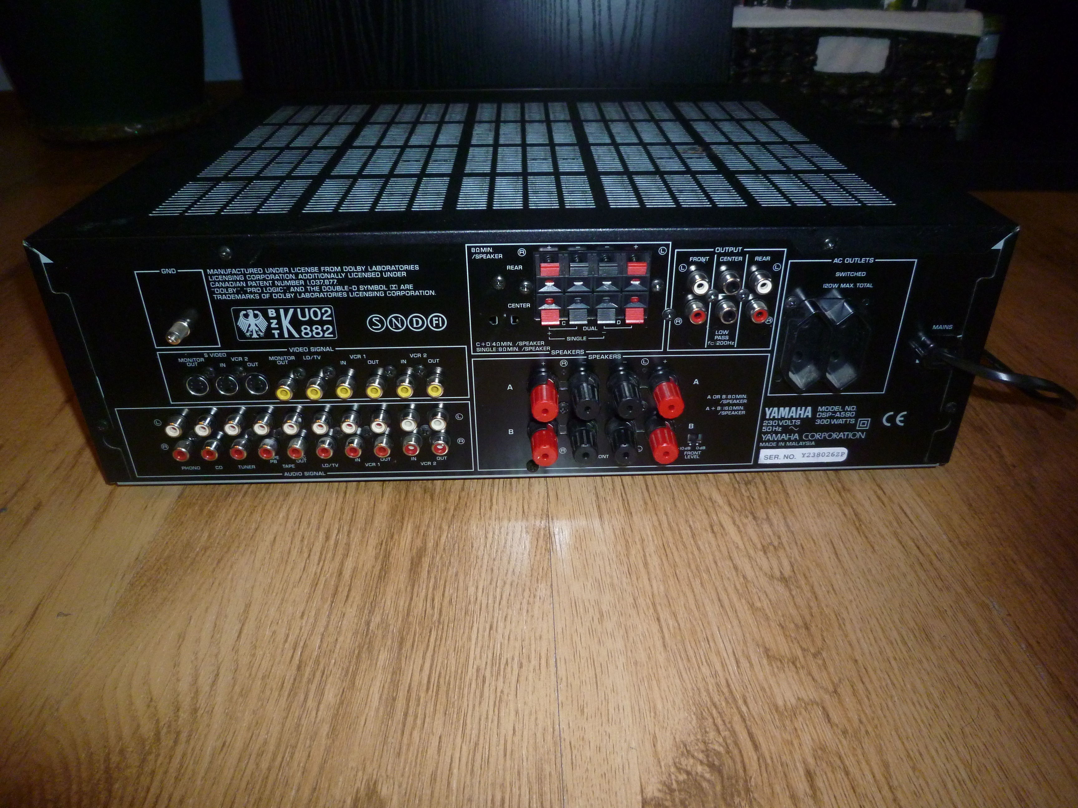

Αυτός είναι;
Δεν μπορεί να δεχθεί ούτε ψηφιακό αλλά ούτε πολυκάναλο σήμα ο DSP-A590. Δέχεται μόνο stereo και το μετατρέπει σε Dolby πολυκάναλο.

Αυτός είναι;
Δεν μπορεί να δεχθεί ούτε ψηφιακό αλλά ούτε πολυκάναλο σήμα ο DSP-A590. Δέχεται μόνο stereo και το μετατρέπει σε κάτι πολυκάναλο.
ναι αυτος ειναι, οποτε εν ολιγοις δεν μπορει να μου κανει την δουλεια που θελω;; ή θα βγαζει ενα τυπου 5.1 αποτελεσμα οχι πιστο;;
43.526
78.553
Δεν δέχεται πολυκάναλο σήμα. Δυστυχώς δεν κάνει.
Θα μετατρέπει το δικάναλο αναλογικό σε ψευδο5.1.
40
11
