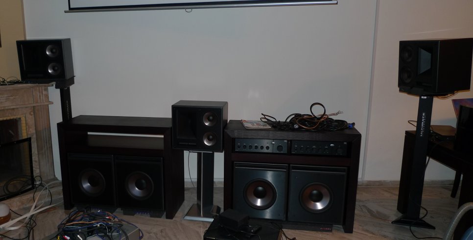

Σινεφιλ και homecinemades απορια μεγαλη......Ειδα στο ιντερνετ οτι η καλυτερη θεση ειναι στο κεντρο για το sub ??? η αριστερα η δεξια αναμεσα απο τα μπροστινα ηχεια ??? για να μου πειτε γιατι ετοιμαζω κατεδαφιση σαλονιου για να βαλω τον προβολεα και θα κανω και αναδιοργανωση και του home cinema μου......
επισης σκεφτομαι στον avr 1910 της denon να βαλω αλλα δυο ηχεια μιας και ειναι 7.1 avr απο 5.1 που το εχω τωρα .....το ξυλο απο την γυναικα μου ποτε θα το φαω δεν ξερω αλλα τελος παντων.

Λένε ότι το μπάσο δεν έχει κατευθυντικότητα, αλλά εγώ την καταλαβαίνω πάντα, και ναι, η εμπειρία μου λέει το sub στο κέντρο, κάτω από το κεντρικό ή πλευρικά αυτού. Στο παρόν σετάπ μου, που βλέπεις στο avatar, έχω τέσσερα 12ιντσα sub, δύο δεξιά και δύο αριστερά του κεντρικού. Το αποτέλεσμα; Ωστικό κύμα που έρχεται κατ'ευθείαν από την οθόνη προς τον θεατή.
