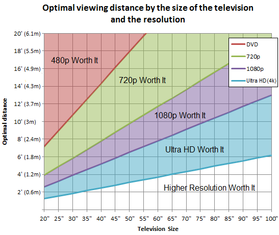

Από τις τρεις αυτές τηλεοράσεις επιλέγουμε την 50dx703 χωρίς δεύτερη σκέψη. Εκτός από το 4Κ υποστηρίζει HDR έστω και στο βασικό standard.
Όπως σου είπε και ο Κώστας πιο πάνω, το 4K απαιτεί μικρές αποστάσεις θέασης για να είναι αισθητό. Στο παρακάτω γράφημα βλέπουμε ότι σε TV 50" πρέπει να έχουμε απόσταση θέασης από 0.9 έως 2 μέτρα περίπου. Δεν λέω ότι δεν σου χρειάζεται το 4K, θεωρώ ότι θες περισσότερες ίντσες γιατί μάλλον κάθεσαι πιο μακριά.

Ακριβώς.
Πέριξ της συνηθισμένης απόστασης των 2,5 μέτρων για τυπικό σαλόνι με τηλεόραση, το 1080 αρκεί για 50-αρα, καθώς είναι αδύνατο να δουν τα μάτια σου διαφορά με μεγαλύτερη ανάλυση.
Βεβαίως, στα 2,5 μέτρα οι 50" δεν είναι δα τίποτα φοβερό..
Οπότε, η αρχή της συζήτησης βρίσκεται στην απόσταση θέασης.
