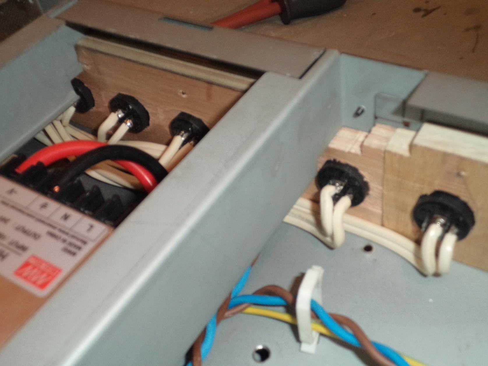

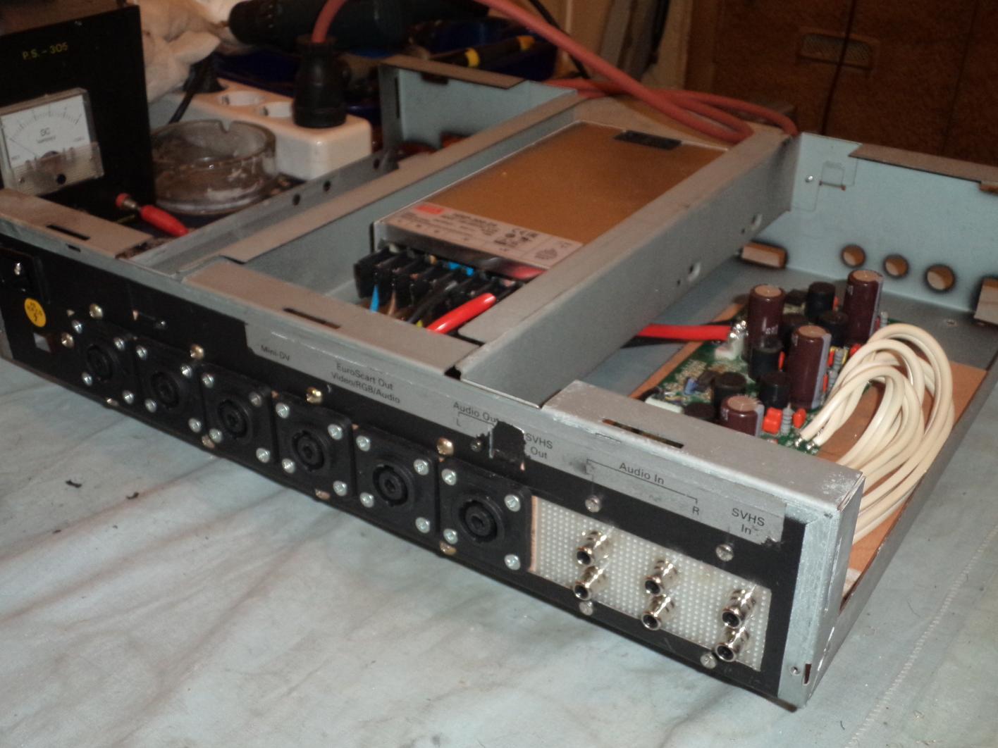

Σχεδον τελειωμενος ,φταγμενος απο διαφορα υλικα που τριγυριζαν στο εργαστηρι μου ,εκτος απο το smps. Tο κουτι ειναι απο μια ψηφιακη μονταζιερα (εκει που ειναι το smps ειχε σκληρο δισκο) ,Ο διακοπτης on-0ff ειναι βγαλμενος απο ενα παλιο overhead projector ,εχει ''αυτακια'' με τρυπες και με βολεψε στη στηριξη του.

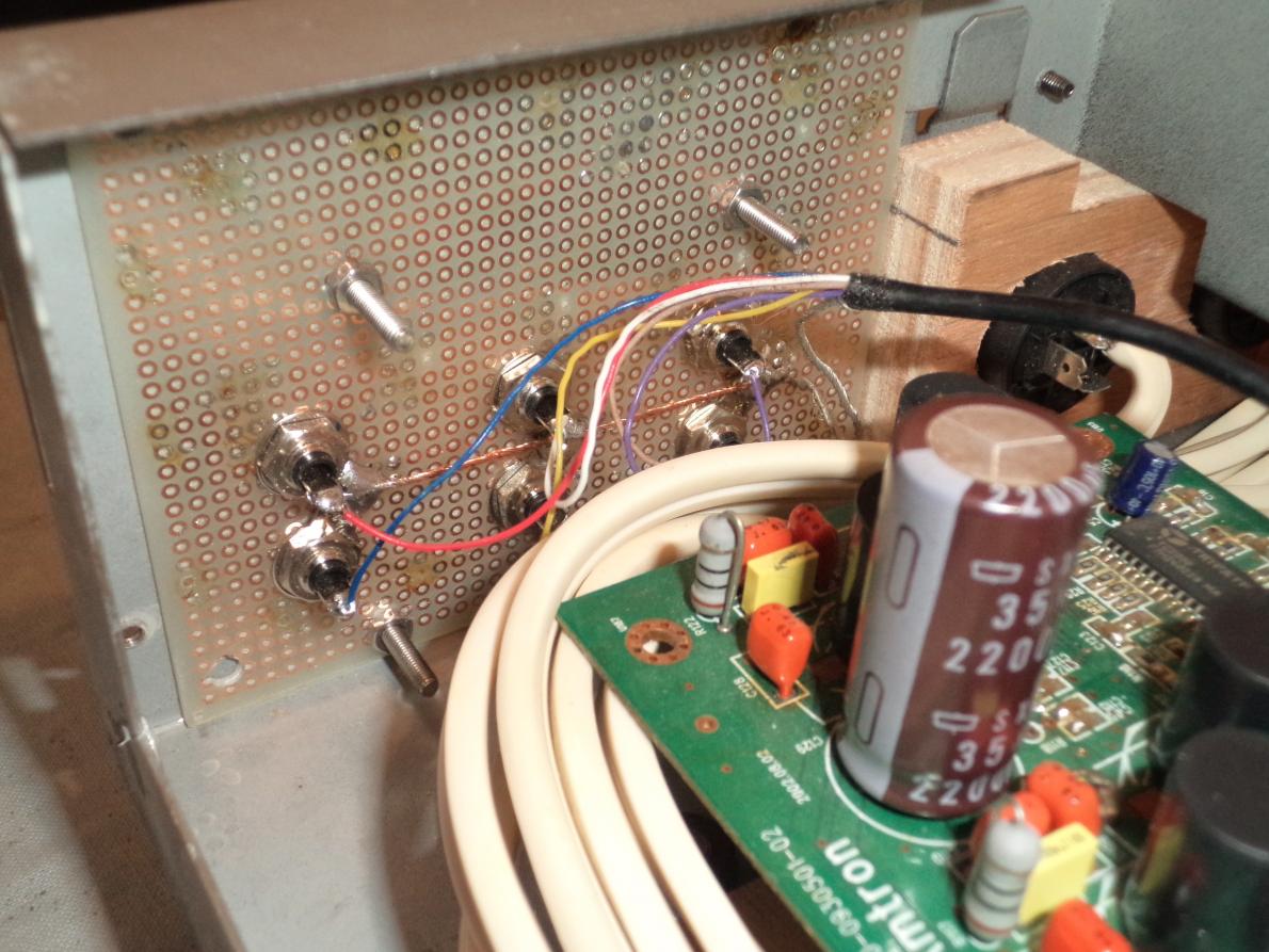

Τα rca σασσι ,τα ειχα απο παλια. Ειναι πολυ απλα ,διοτι δεν χρειαζομουν κατι πιο εξεζητημενο. Εβαλα θηλυκα speakon σασσι ,για να συνδεω τα ηχεια μου ευκολα. Η στηριξη των rca εγινε με μια διατρητη πλακεττα που ειχα ρεταλι ,σχετικα ευκολα.
Η στηριξη των speakon ηταν παλουκακι ,εγινε με κομματια κοντρα πλακε ,που κοπηκαν με λεπτομερεια ,για να ''μπουν'' εκει που επρεπε. Αφου ομως κοπηκε η πισω λαμαρινα καταλλήλως.Ολα καλα τελικα. Τα καλωδιακια εισοδου ειναι τα μαμισια ,δεν μπορουσα να βρω καταλληλη καλωδιοταινια με αυτο το βυσμα ,παροτι εχω ενα τελαρο ξηλωμενα καλωδια καθε λογης.

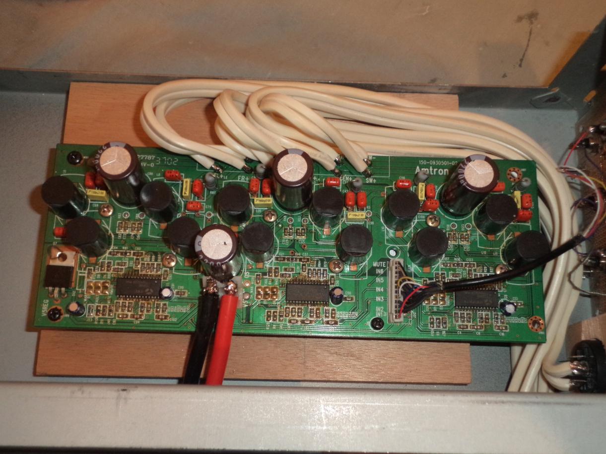

Το 6καναλο module ειναι βγαλμενο απο ενα ''υβριδιο'' που ηταν dvd-radio-ενισχυτης ολα σε ενα μαρκας ΑΚΑΙ απο τα βαθη της Κινας. το μονο κομματι που αξιζε ηταν ο τελικος που βλεπετε ,εχει μια μαρκα amtron επανω ,οσο κι αν εψαξα δεν βρηκα τιποτα για αυτην. Ειναι ομως με τσιπακια της tripath 2050. Eτσι τσιμπησα κι εγω ,εχοντας διαβασει πολυ καλα σχολια για τα θαυμαστα (για πολλους) αυτα τσιπακια.
Το τροφοδοτικο το αγορασα γι'αυτην ακριβως την κατασκευη ,αλλα ηταν ακριβο το σκασμενο. Ειναι της γνωστης mean-well ,ειπα να το παρω μια φορα,αλλα να το παρω καλο. Λιγο το παρακανα με τα καλωδια τροφοδοσιας του module ,ειναι αυτα που βαζουν στους ενισχυτες αυτοκινητου ,απλα δεν ειχα κατι αλλο σε κοκκινο-μαυρο.

Μπράβο! Καλά έκανες και αξιοποίησες αυτό που είχες. Το meanwell είναι καλή επιλογή για τέτοιο project. Μια παρατήρηση μόνο, εγώ θα έκανα τα καλώδια εξόδου συστραμμένα, όχι έτσι παράλληλα. Επίσης και τα εισόδου σήματος το ίδιο. Άλλη μια παρατήρηση, θα έβαξα τον ενισχυτή στο κέντρο, για να φεύγουν πιο κοντά καλώδια ίσου μήκους κατά το δυνατόν στις speakon. Μπορεί να μην έχει σημασία, αλλά εγώ θα το έκανα. Θα μου πεις μετά θα βάραινε μονόπατα, αλλά τί να κάνουμε. (αντίβαρο στην απέναντι μεριά!)

Την καλύτερη δουλειά έκανε που κράτησε κοντά τα καλώδια εισόδου. Από εκεί τσιμπάει θόρυβο και τα όποια προβλήματα ένας ενισχυτής. Των ηχείων αμόλα καλούμπα...
