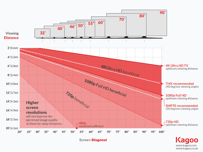

65'' και άνω τηλεόραση ή καλή 43'' και προτζέκτορας;
557
523
Δωματιο φιλοξενιας 4*5
θεση θεασης 2.5μ
Θα παω κ για home cinema...
Απόψεις και συμβουλες ευπροσδεκτες...
Υ.γ Πολυ καλή χρονια σε όλους με υγεια...
2.576
4.327
Καλή και 43-άρα δεν παίζει :dance2:. Αφού το φράγκο υπάρχει πάνε στην πιο μεγάλη oled που μπορείς. Καλή χρονιά

καλή χρονιά.Στα 2.5 μετρα η γνωμη μου είναι η καλύτερη 50αρα που μπορεις να παρεις.Τα αλλα τα ξεχνας.

50' στα 2,50 είναι γραμματόσημο, με 65' όμως κάτι γίνεται. :)
όλα σχετικα είναι.Εγω τη γνωμη μου λεω.Εχω μια 60αρα στα 3, μετρα,την πηγα στα 2,5 και ζαλιζόμουνα.Αλλοι πανε στο σινεμα και καθονται στην πρωτη θεση.

Πρπει να εχω υποψιν και την πισω αποσταση για τα ηχεια φιλε μου...σωστα δε λέω?

εφόσον η αποσταση θεασης είναι δεδομενη,εγω παντως θα πηγαινα να σιγουρευτώ ότι μπορω να δω αρκετη ωρα αυτές τις ιντσες.Προσωπικα δεν κανω πλακα ότι δεν μπορω να δω πανω από 50 σε αυτή την αποσταση χωρις να κουραστω.

Εγώ στα 3,20m με 106" είναι μια χαρά. Δεν θέλει ούτε εμπρός ούτε πίσω, για μένα.
Όταν ανεβάζω το πανι η 46" μου φαίνεται γραμματόσημο.

παιδια μιλαμε για τηλεόραση όχι προτζεκτορα.Άλλη φωτεινότητα,αλλη αισθηση.Το πανι είναι άλλο πραγμα.

Η απόσταση είναι απόσταση, και οι ίντσες ίντσες. Δεν έχει τηλεόραση, προβόλι, θέατρο σκιών.

για μένα εχει τεράστια διαφορά.Προτζεκτορα βλεπω 150" στα 4 μετρα νο πρόμπλεμ.Τηλεόραση τα ειπα.
Και τα ιδια ισχυουν και για τις παρεες μου που εχουν κάνει ανάλογα σχόλια.

Εδω τιθεται και το ερωτημα.....
Υλικο 4κ προβλεπεται να υπαρξει φετος?
Αν οχι, και συνεπως το υλικο περιοριζεται σε full hd....μηπως θα ηταν πιο διαχειρισιμο το δευτερο ενδεχομενο (καλη μικρη τηλεοραση και καλος προτζεκτορας με τα συναφη???)

Αν καταλαβα καλα με 65 oled 4k hdr ειμαι εντος προδιαγραφων....ενω αν ειναι 55 oled 4k hdr ειμαι εκτος ???? (Για τα 2.5μ..)
85 για να είσαι στη γραμμή του THX για 4Κ.
Και οι δυο επιλογές έχουν θετικά και αρνητικά. Αν πας σε τηλεόραση τοτε 75in ελάχιστο
Αρκει να αντεχει η τσεπη του τις 75 in και εγω μαζι σου....
