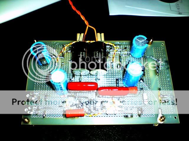

Το σ/κ που ειχα λιγο χρονο , ειπα να ξεκινήσω τον πρώτο ( μετά από αρκετά χρόνια απραξίας ) ενισχυτή με λυχνιες.
Μέχρι τώρα εχω φτιάξει αρκετούς τραντζιστορατους διαφόρων τυπων και ισχυων..απο λιγα mw (ακουστικά ) εως και 300W ( Crescendo by elektor )..
Θα χρειαστώ λοιπον λιγακι την βοήθεια των 'μυημένων' του ειδος , μιας και που ειμαι εντελώς νέος στις λαμπες..
Το σχηματικό ειναι αυτο...(μοιάζει γερμανικο - elektor σχέδιο..:105:..γιαυτο το διάλεξα)
http://diyaudioprojects.com/Schematics/ECC83-SE-6V6-Tube-Amp-Schematic.htm
Εχει ετοιμαστεί η κυρίως πλακέτα του ενισχυτή ( με την πρώτη ευκαιρία θα ανεβάσω καμοια φοτο ) , σε πειραματικό σταδιο ( σε διάτρητη ημι-hardwire κατασκευή ) και απο εδω και περα θα ήθελα τις γνώσεις σας...
Τροφοδοτικό...
Δυστυχώς δεν εχω τον Μ/Σ του σχεδιου , αλλα εναν μεγαλύτερο απο αλλο παλιότερο progect
Ειναι ενας 300V/200mA - 6V3/2A και θα ηθελα να βρω ενα σχηματικό για να φτιάξω ενα μεταβλητό τροφοδοτικο 0-400v , ωστε να δω στην πραξη την λειτουργεια του ενισχυτή ..
Εχω βρει ένα που πιστευω ότι με τις κατάλληλες αλλαγές θα δουλεψει..
Εδώ…http://www.elecfree.com/electronic/power-supply-0-300v-dc-adjustable/
( εκτως αν μπορειτε να μου πειτε εσεις πως μπορω να κατεβάσω περίπου 100v dc από το τροφοδοτικό με τον μ/ς 300volt …Δυστυχώς το σχηματικό αναφέρει τασεις , αλλα δεν αναφέρει ποσο ρεύμα τραβάει ο ενισχυτής…ωστε να υπολογίσω αντιστάσεις για πτωση τασης)
Α , να σας πω πως εχω 2 μ/ς εξοδου ( 4k7 / 10 watts ) καθως και τις 6v6...
ΥΓ** Ερωτηση ...
Το varistor στο πρωτεύον του μσ εξοδου χρειαζετε..??
Τι ρολο παιζει εκει..??
