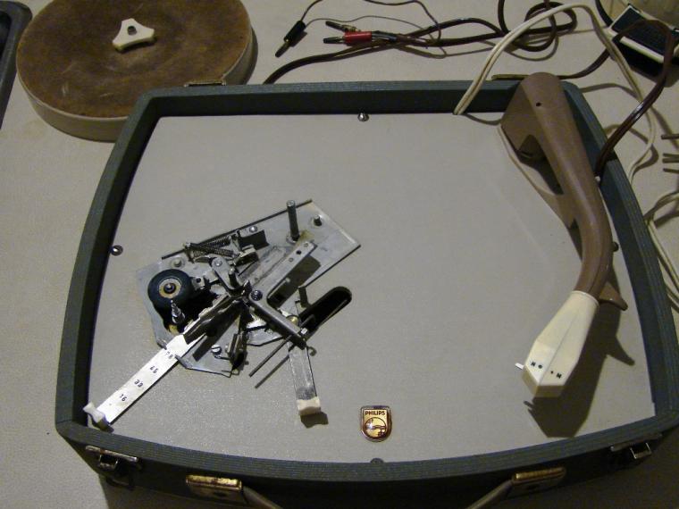

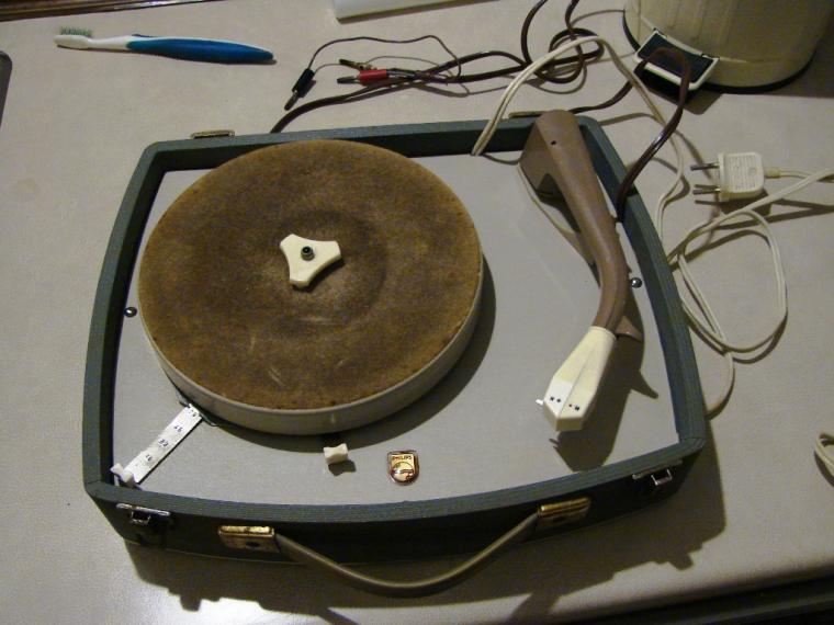

Έχει πέσει στα χέρια μου ένα πικάπ-βαλιτσάκι Philips αγνώστων λοιπών στοιχείων (φτηνοκατασκευή της εποχής), μονοφωνικό 16/33/45/78 στροφών, με διπλή βελόνα (περιστρεφόμενη).
Δεν έχει ξεχωριστό καλώδιο γείωσης, παρά η γείωση του καναλιού χρησιμεύει και σα γείωση του πικάπ.
Προσπάθησα να το κάνω να έχει 2 μονοφωνικές εξόδους, αλλά όποιο συνδυασμό και αν δοκίμασα το hummmm δεν το γλίτωσα.
Καμιά ιδέα;

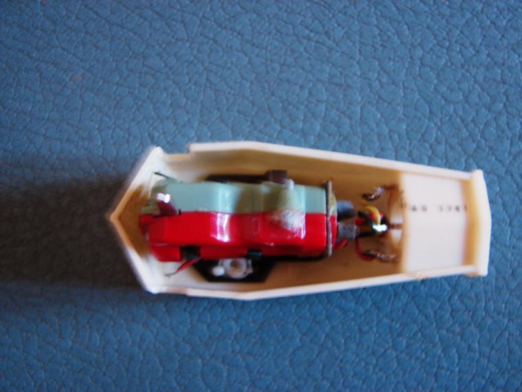

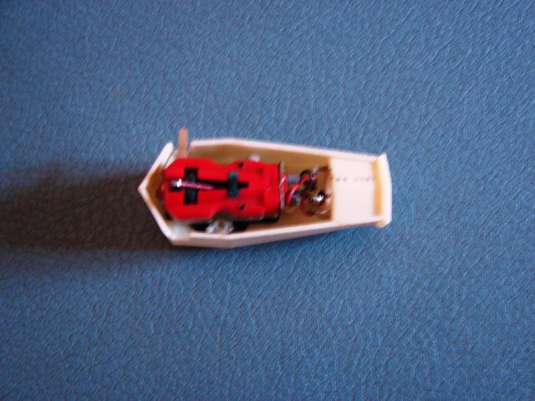

Ο ήχος είναι στο πηγάδι επειδή η διαμόρφωση είναι οριζόντια (στην πλειονότητα των δίσκων), με την οποίαν η κεφαλή σου είναι ασύμβατη. Δεν χρειάζεσαι phono - δεν υπήρχε τέτοιο πράγμα τότε. Χρειάζεσαι ειδική κεφαλή.

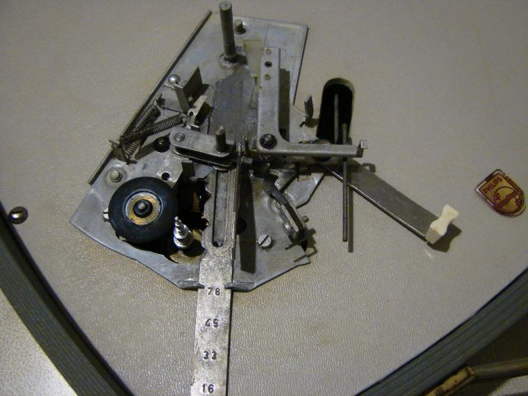

Παιδιά ευχαριστώ για τις πληροφορίες (και για την βελόνα), αλλά έχει ένα θεματάκι στο να αλλάξεις κεφαλή. Αν βρω που έβαλα τις φωτό, θα καταλάβετε τι εννοώ...
