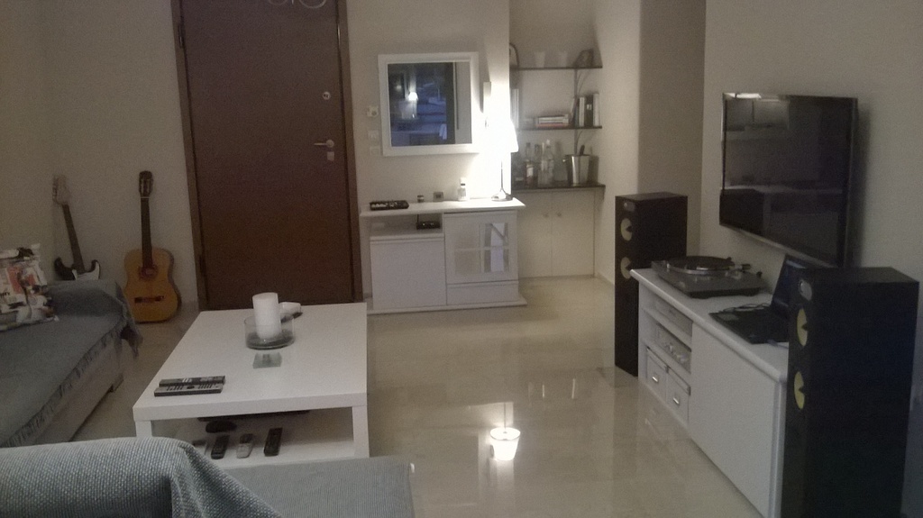

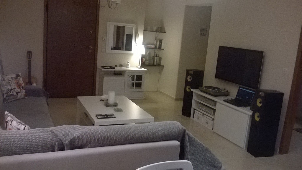

Βάλε μια φωτό του χώρου

Καταλαβαίνω τι εννοείς, το είχα περάσει και εγώ πριν χρόνια!
Δεν αρκεί να μεταφέρεις μόνο τα ηχεία και το ρακ, χρειάζεται ανακατάταξη όλος ο χώρος.
Εξαρτάται σε τι δίνεις προτεραιότητα. Για να είσαι όμως εδώ σημαίνει ότι η μουσική και ο ήχος έχουν σημαντική θέση στη ζωή σου……!
Πιστεύω πως αν θελήσεις να τη κάνεις σωστά αυτή την αλλαγή θα τα καταφέρεις.
Όπως βλέπω από τις φωτογραφίες γίνεται. Ίσως σου περισσέψει κάτι……… αλλά δεν πειράζει. Αυτό το στρογγυλό τραπέζι δεν το βλέπω καλά……………!!!!

Το αιωνιο προβλημα σε αυτους τους χωρους, αν στησεις στην "σωστη" πλευρα, πλεπει να "κλεισεις" τη μπαλκονοπορτα και να θυσιασεις την ευκολη προσβαση στο μπαλκονι.

Ακριβώς αυτό εννοώ Tyler. Η αντίστοιχη μπαλκονόπορτα στο σαλόνι μου έχει σφραγιστεί!!! εδώ και πολύ καιρό. Άμα θέλω βέβαια τη χρησιμοποιώ, αλλά δεν θέλω!
Νομίζω πως τελικά το ίδιο θα συμβεί αργά ή γρήγορα και στο σπίτι του Φώτη. Καλύτερα γρήγορα!!!!

Και κάτι άλλο σημαντικό. Το μαρμάρινο δάπεδο είναι εχθρός της μουσικής. Και εγώ μάρμαρο έχω στο δάπεδο, αλλά και ένα τεράστιο χαλί στρωμένο χειμώνα καλοκαίρι.

Μεγάλο πρόβλημα.Γιώργο και το τραπεζάκι εκείνο να φύγει, ο καναπές δεν γίνεται να γυρίσει αλλιώς..Άσε που σε λίγο καιρό πρέπει να μπεί κανονική τραπεζαρία σε αντικατάσταση του στρογγυλού τραπεζιού...Και τα μπαλκόνια μου χωρίζονται,οπότε η μπαλκονόπορτα είναι μονόδρομος...

Καταλαβαίνω. Αλλά νομίζω ότι πρέπει να λέμε τα πράγματα όπως είναι. Έτσι όπως έχεις στημένο το σύστημά σου δεν πρόκειται να δεις άσπρη μέρα.
Η λύση που βλέπω, όσο γίνεται από τις φωτογραφίες, είναι να πάρεις ένα μικρό ρακ για τα στερεοφωνικά και να το βάλεις μπροστά στο παράθυρο στη μέση και τα ηχεία δεξιά και αριστερά. Έτσι θα μπορείς να ανοίξεις και να βγεις στο μπαλκόνι όποτε θες. Να γυρίσεις τους καναπέδες πάντα σε γωνία ώστε από τον ένα καναπέ να βλέπεις τα στερεοφωνικά και από τον άλλο τη τηλεόραση. Να βολέψεις μια συμμαζεμένη τραπεζαρία στη πλάτη του καναπέ που βλέπει τα στερεοφωνικά. Υπάρχουν τραπέζια που κλείνουν τα φύλα τους οπότε όταν δεν τα χρειάζεσαι γίνονται πολύ μικρά.
Πάντως να ξέρεις ότι προς το παρόν το πρόβλημά σου δεν είναι τα ηχεία.
