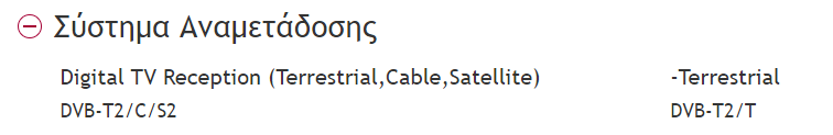

Πληροφορηθηκα οτι ολες οι LG εχουν DVB-T2 με υποστηριξη H265/HEVC,αλλα στο σαιτ της εταιρειας δεν το αναφερει,πουθενα.

Oποτε αναζητηση για HEVC. Η LG που θελω δεν το αναφερει ομως,αν και με διαβεβαιωσαν οτι εχει.
Οπότε το θέμα είναι εάν εμπιστεύεσαι την απάντηση.
Κανονικά θα έπρεπε να αναφέρεται στις προδιαγραφές. Αν πάντως φαίνεται ξεκάθαρα και θα τους μείνουν περισσότερες απούλητες και όταν αλλάξει το πρότυπο δεν θα πουλήσουν πιο πολλές.
