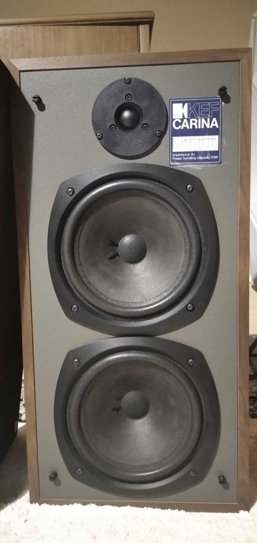

Ενδιαφέρομαι να κάνω αναβάθμιση στα crossover ενός ζευγαριού ηχείων KEF και ίσως προβώ και σε ανακαλωδίωση. Όμως ας πάρουμε τα πράγματα από την αρχή.
Το αρχικό σκεπτικό μου λοιπόν ήταν να αγοράσω ένα καινούργιο ζευγάρι ηχεία ώστε να κλείσουν την αλυσίδα πικαπ (TECHNICS SL-1210), DAC (Pro-Ject Pre Box S2 Digital) κι ενισχυτή (Yamaha a-s2100). Όπως είχα γράψει και σε παλιότερο post, έκανα ακροάσεις με αρκετά ηχεία αλλά αυτό που μου άρεσε περισσότερο (Focal Aria 936) ήταν πολύ πιο πάνω από τα χρήματα που σκόπευα να διαθέσω. Έτσι ψάχτηκα λίγο για vintage ηχεία, όμως τελικά κατέληξα ότι κατα 99% θα πάρω τα Wharfedale Linton Heritage, όμως και για αυτά θα χρειαστεί να περιμένω κανα 5μηνο όσπου να συγκεντρώσω το συνολικό ποσό.
Έτσι έχω ξεμείνει με τα vintage KEF Carina, 8Ω του 1979 (είναι τα Carina I με το tweeter πάνω από τα δύο woofer, όχι τα ΙΙ που το έχουν ενδιάμεσα). Καθαρά για την ιστορία, τα παραπάνω ηχεία αποτελούνται από δύο woofer 8” στα 4Ω κι ένα dome tweeter 2.5” στα 8Ω. Τα συγκεκριμένα ηχεία τα είχε σαν δεύτερα ο πατέρας μου, οπότε τα πήρα, τους άλλαξα foam γιατί το παλιό είχε κυριολεκτικά λιώσει και πορεύομαι με αυτά ως προσωρινή λύση εδώ και περίπου ενάμιση χρόνο. Ο ήχος τους είναι αρκετά ικανοποιητικός στο γενικό αλλά στις λεπτομέρειες φαίνεται ότι έχει χαθεί η μπάλα όσον αφορά την κατανομή των συχνοτήτων.

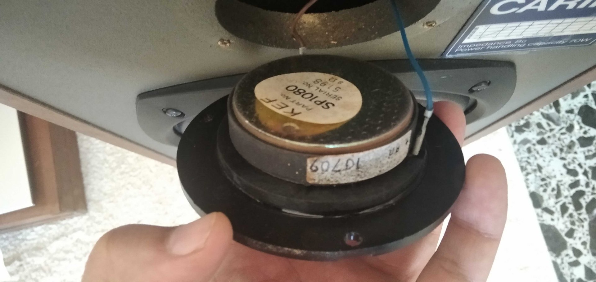

Συγκεκριμένα, σε υψηλές εντάσεις τα tweeters αρχίζουν να παραμορφώνουν και να δίνουν την αίσθηση ότι έχουν πέτρες/χαλίκια μέσα τους. Προφανώς περνάνε χαμηλές συχνότητες που αλλοιώνουν αυτά που θα πρεπε να παίζουν τα συγκεκριμένα drivers και πολύ φοβάμαι ότι πέρα απ το κακό ηχητικό αποτέλεσμα, αργά ή γρήγορα θα τα κάψω.

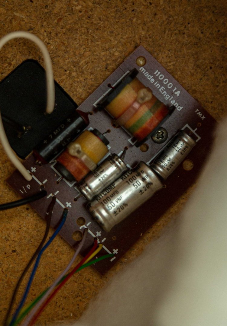

Έτσι αποφάσισα να αναβαθμίσω τους πυκνωτές στα crossovers και ίσως να αλλάξω και τις καλωδιώσεις μιας και οι υπάρχουσες είναι πάχους σπαγγέτι (μην πω @@τριχας και παρεξηγηθώ). Μίλησα με έναν οικογενειακό φίλο ηλεκτρονικό ο οποίος με συμβούλεψε να αλλάξω πυκνωτές στα ίδια όμως μF που είχαν και προηγούμενοι με ίσως λίγο παραπάνω voltage. Οπότε κάπου εδώ χρειάζομαι τη βοήθειά σας απαντώντας μου στις παρακάτω ερωτήσεις:
1. Αν αντικαταστήσω τους ηλεκτρολυτικούς πυκνωτές μου με προπυλενίου (ίδιων μF) ενδέχεται να αλλάξει προς το χειρότερο ο ήχος των ηχείων;
2. Επίσης μετά την παραπάνω αντικατάσταση υπάρχει περίπτωση να χρειαστώ επιπλέον μετρήσεις/ δοκιμές ή είμαστε εντάξει επειδή τα μF είναι ίδια με αυτά που είχε απ την KEF και ουσιαστικά δεν αλλάζει κάτι στην κατανομή συχνοτήτων των crossovers;
3. H πλακέτα είναι σε τραγικά μικρό μέγεθος (σχεδόν μέγεθος business card), λογικά οι σύγχρονοι και μεγαλύτεροι σε μέγεθος πυνκωτές θα τοποθετηθούν κάθετα προκειμένου να χωρέσουν, σωστά;
4. Θεωρείτε ότι μαζί με τους πυκνωτές χρειάζεται να αλλαχτούν πηνεία και αντιστάσεις δεδομένου ότι τα ηχεία είναι 40+ χρονών;
5. Να τα εμπιστευτώ στον ηλεκτρονικό που γνωρίζω ο οποίος ναι μεν είναι άτομο εμπιστοσύνης αλλά δεν εξειδικεύεται αποκλειστικά σε ηχεία ή χρειάζεται να πάω σε κάποιον ειδικό; Αν όχι, έχετε κάποιον να μου προτείνετε;
6. Ποιους πυκνωτές θα μου προτείνατε? Έχω διαβάσει καλά λόγια για τους Mundorf, ποια η γνώμη σας;
7. Από την εμπειρία σας, πόσο περίπου θα μου κοστίσουν τα υλικά και πόσο η εργασία; (ένα γενικό εύρος τιμών για να δω αν με συμφέρει).
8. Αξίζει να αλλάξω τα καλώδια ή είναι υπερβολή σε σχέση με τη βελτίωση που θα δω;

Πρώτον, έλεγξε τα πηνία των τουίτερ, μήπως έχουν αρπάξει. Πόση αντίσταση λέει το πολύμετρο; Είναι ίδια και στα δύο;
Δύτερον, το πιθανότερο είναι όντως ότι οι ηλεκτρολυτικοί θα τα' χουν παίξει μετά από τόσα χρόνια. Εγώ θα έλεγα να μείνεις σε έναν καλό ηλεκτρολυτικό για τους τρεις ασημί και να βάλεις πολυπροπυλενίου μόνο τον μαύρο. Νομίζω ότι οι ασημί είναι μη-πολικοί ηλεκτρολυτικοί, δεν φαίνεται καθαρά, αν είναι έτσι φρόντισε να είναι και οι καινούργιοι τέτοιοι. Και ανοχές καλύτερες από 20% παρακαλώ!

1. Προς το διαφορετικό. Μπορεί καλύτερο αντικειμενικά, μπορεί χειρότερο, καθένα εκ των οποίων μπορεί να το εκτιμήσεις είτε ως καλύτερο, είτε ως χειρότερο. Δηλαδή, η αντίληψη είναι υποκειμενική και διαφέρει από αυτό που είναι αντεικειμενικά καλό ή κακό.
2. Αλλάζει, πώς δεν αλλάζει. Δεν γνωρίζουμε αν ακόμα και τότε, η Kef μετρούσε καθέναν από τους πυκνωτές που χρησιμοποιούσε στα κροσόβερ, ταιριάζοντάς τους σε ομάδες κατά ζεύγος ηχείων, (binning). Χρειάζεται μέτρηση της απόκρισης μετά την αλλαγή. Άλλο πράγμα ένας ηλεκτρολυτικός 50μF που είναι στην πραγματικότητα 58μF, και άλλο πράγμα ένας πολυεστερικός (δεν αξίζουν τα ηχεία κάτι καλύτερο ή ακριβώτερο), που μετράει 49.5μF. Βέβαια, για σημείο κρος γύρω στα 2,5 - 3 κιλοχέρτς, σιγά το πράγμα. Χρειάζεται όμως προσοχή, μη τυχόν μετατοπισθεί το υψηπερατό σημείο κρος προς τα κάτω, και κάψει το τουήτερ.
3. Η τεχνολογική εξέλιξη κάνει τους ηλεκτρολυτικούς όλο και μικρότερου όγκου σε συνάρτηση με τη χωρητικότητα και την ανώτατη τάση λειτουργίας. Στη θέση σου δεν θα έβαζα παρά δύο κοινούς ηλεκτρολυτικούς διπλάσιας χωρητικότητας πλάτη με πλάτη και ελεύθερους τους θετικούς ακροδέκτες. Για παράδειγμα, ο 100άρης ηλεκτρολυτικός μπορεί να αντικατασταθεί με δύο 200άρηδες των 50V συνδεδεμένους σε σειρά, "πλην με πλην", οι οποίοι ισοδυναμούν με έναν 100άρη στα 100V. Η ηλικία και η ποιότητα των μεγαφώνων δεν αξίζει να ψάξει κανείς για μη πολωμένους ηλεκτρολυτικούς, άσε δηλαδή που οι μη πολωμένοι είναι (κατ' εμέ) περιττό έξοδο και χάσιμο χρόνου.
4. Αν ακούς συχνά δυνατά πρόγραμμα με έντονο περιεχόμενο, (μέταλλα, χιπ χοπ κλπ.), δηλαδή αν η RMS τάση που εφαρμόζεται στους ακροδέκτες των ηχείων είναι σχετικά υψηλή, ναι, χρειάζονται αλλαγή. Επιπλέον, το οπλισμένο πηνίο χρειάζεται αλλαγή οπωσδήποτε με πηνίο αέρα. Αυτό το συγκεκριμένο μπήκε εκεί, επειδή οι άγγλοι είναι γενικώς καρμίρηδες και τσιγκούνηδες. Για κανέναν άλλο λόγο. (Κάτι τέτοια βλέπουν οι γερμανοί και γελάνε ακόμα και σήμερα)...
5. Αν δεν προτίθεται -ή δεν ξέρει- να μετρήσει απόκριση των γούφερ μετά τις αλλαγές, όχι.
6. Τους φτηνότερους πολυεστερικούς και ηλεκτρολυτικούς πυκνωτές που θα βρεις σε κάποιο κατάστημα ηλεκτρονικών. Ειδικά οι Mundorff, απευθύνονται σε ανθρώπους που ακούν μουσική με το πορτοφόλι, όχι με τα αυτιά. Δηλαδή, δεν ακούν μουσική.-
7. 100 - 150€ όλα μαζί. Άντε 200, άμα ο τεχνικός δεν... το προηγούμενο βράδι.

Τα ηχεία αυτά είναι και πολύ παλιά και μέτριας ποιότητας, μιας και λίγη σχέση έχουν με τα γνωστά Kef της εποχής. Η ισχύς που έχει υπολογιστεί να δέχονται είναι χαμηλή και τα tweeter τους αρπάζουν εύκολα.
Δεν είναι για ζόρισμα.
Είναι ανέκδοτο να συζητάμε για πυκνωτές ΜΚΡ και ακριβούς.
Το μόνο που αξίζει να κάνεις είναι bipolar, όπως οι δικοί του, και τις κολλήσεις από την αρχή.
