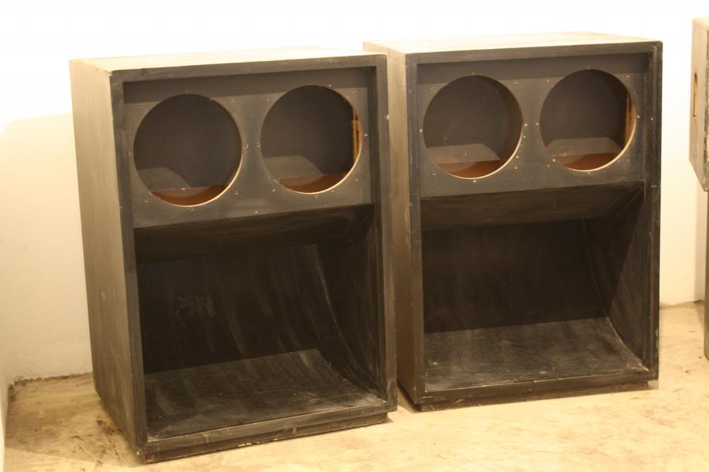

Επιτελους! Τα ηχεια των ονειρων μου ειναι στο γκαραζ μου ... ενα ζευγαρι θρυλικων 4520 και ενα ALTEC 816 που αν και κοπιες ειναι αριστα σε καθε λεπτομερια και διαστασεις με τα γνησια! Το καλο ειναι πως βρισκονται σε παρα πολυ καλη κατασταση χωρις σπασιματα και γδαρσιματα! Βεβαια ενα βαψιμο ειναι απαραιτητο.
Θελω να ρωτησω τους γνωστες του ειδους τι ειδους χρωμα πρεπει να χρησιμοποιησω, θελω υποστρωμα ? ενα ελαχιστο στοκαρισμα θελει μονο σε μερικες γωνιες. Ενα απαλο τριψιμο πρεπει να το κανω?
και τωρα στο ζουμι-ζουμι
Τα μεγαφωνα που φορανε μαμα ειναι τα jbl 2205. Φυσικα η ευρεση και αγορα αυτων των μεγαφωνων ειναι σχεδον αδυνατη οποτε ψαχνω υποκαταστατα μαλλον σε eminence ... δεν ξερω αν βγαινουν ακομα μεγαφωνα που να δουλευουν σωστα σε κορνες . τα χαρακτηριστικα του 2205 ειναι αυτα :
http://www.jblpro.com/pub/obsolete/2205hj.pdf
ποιο μοντελο απο σημερινα μεγαφωνα ερχεται ποιο κοντα σε αυτα?

Μπραβο βρε! τα καταφερες και τις βρηκες. (θα χωρεσουν και αυτες με τις 4530 ή θα βγαλεις τις μικρες?) αν εχεις προβλημα χωρου πες μου να σε ''ελαφρωσω".
Για γουφερ τωρα θα πρεπει το κυριως χαρακτηριστικο, το Qts να ειναι οσο πιο χαμηλο γινεται, που σημαινει απο 0,22 και κατω.
Εκανε και το jbl 2220 αλλα και αυτο δεν........
Εγω θα πηγαινα στο PD 1550
http://www.toutlehautparleur.com/media/catalog/product/datasheet/precision_devices/PD.1550-8.pdf

A! για το βαψιμο, θα στοκαρεις, θα τριψεις, και ψαξε αν μπορεις, να βρεις καποια βαφη στο οριτζιναλ της jbl.
Κανε ενα search, και στα δυο φορα, καπου ειχε περιγραφει, η διαδικασια με λεπτομεριες.

ξερω πως τα PD ειναι πολυ καλα ειχα στα 4530 για λιγο και ειχαν και γαμω τα κικ... αλλα το πολυγωνο φρειμ τους ειναι κακασχημο... !!!
για χρωμα θελω ακριλικο ?
Κανονικά πρέπει να τα τρίψεις μέχρι να βγεί καθαρό ξύλο .Αυτό με το χέρι δεν γίνεται.Ίσως να χρειαστεί και remover.
Ότι μείνει θα το ξεράσει σε βάθος χρόνου .Για τέλεια δουλειά μιλάμε τώρα.Για πασάλειμμα τρίψε με 150 γυαλόχαρτο και οτι κάτσει .Σε όσα σημεία όμως φύγει το παλιό χρώμα θα γίνει μπάλωμα.
τα ηχεια ειναι σε πολυ καλη κατασταση για να τα τριψω εντελως ! θελει σε γωνιες λιγο στοκαρισμα και στο πανω μερος του μονο. το τριψιμο θα το εκανα μονο ισα ισα να αγριεψει για να πιασει το χρωμα!
