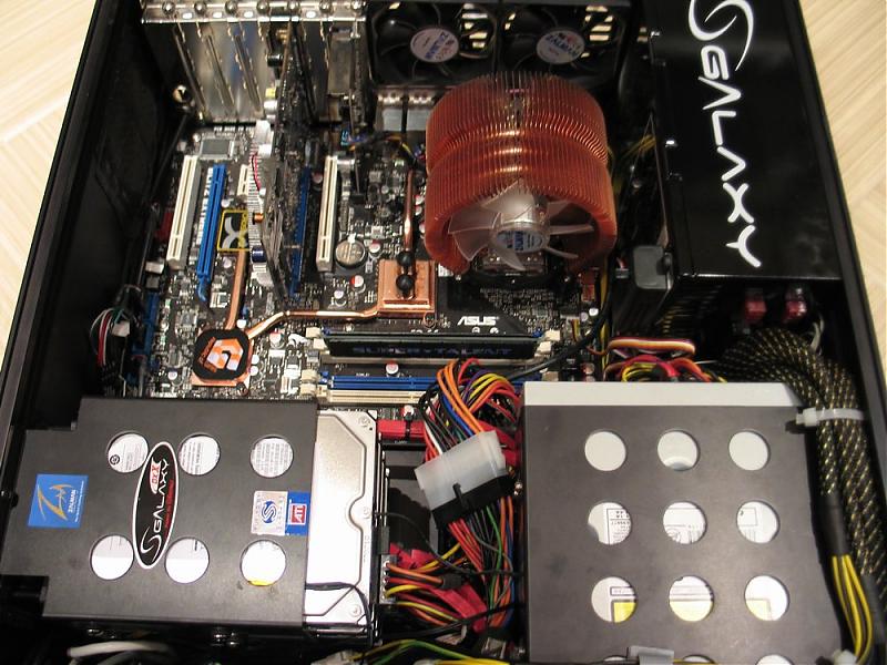

Αν καποιος εχει φτιαξει ενα HTPC και το κουτι που χρησιμοποιει ειναι ολο απο αλουμινιο(εχω το ZALMAN 1600 XT) θα ηταν καλο να χρησιμοποιουσε μεσα απο το κουτι καποιο ηχομονωτικο υλικο(υπαρχουν καποια αυτοκολλητα )?
Ποια η γνωμη σας?Καποια Ελληνικη εταιρεια νομιζω οτι φερνει αναλογα μονωτικα αλλα δεν ξερω το site τους.
Αν βαλουμε μονωση σε αλουμινενιο κουτι πιστευετε οτι εν μερει χανεται η ηχητικη μονωτικη ικανοτητα του αλουμινιου του κουτιου?
Εχετε λεβεντες μου κομπιουτεραδες να προτεινετε καποια?
Εννοειται οτι αυτο γινεται για να μειωσουμε το δυνατον τον θορυβο-εστω και λιγο-το πισιου μας που εχουμε μεσα στο σαλονι...........
Να πω επισης οτι εχω INTEL QUAD DUAL CORE, ATI 2600 XT,Power suply ENERMAX GALAXY 850 Watt.

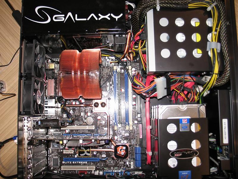

Το συγκεκριμενο κουτι ειναι εξ ολοκληρου απο αλουμινιο που σαφως βοηθαει και στην ψυξη αλλα και στην μειωση προς τα εξω του ηχου που παραγεται απο δισκους και cpu cooler.
Δεν μπορω να πω οτι εχω θορυβο απλα θα ηθελα το δυνατον να το ελαχιστοποιησω.
Η ΖΑΛΜΑΝ με το κουτι σου δινει και ενα λογισμικο που εγκαθιστας σαν το Media center και μπορεις να ρυθμιζεις ολα τα coolerakia απο την μπροστινη οθονη σε οτι db και σταθμες θελεις.
Ξαναλεω οτι το συγκεκριμενο μαραφετι ειναι αρκετα ησυχο απλα το ψαχνω μηπως μπορω να το κανω ησυχοτερο!!!!!!
Θα ελεγα οτι ο θορυβος ακουγεται περισσοτερο απο τα πισω ανοιγματα οπου βρισκοντε 2 zalman cooler 8cm οπου απο εκει βγαινει ο θερμος αερας απο το 9500 led cooler της cpu.
Παντου εχω πλαστικες υποδοχες για τις βιδες και ειδικα λαστιχακια οπου καθεται το τροφοδοτικο.
Μαλλον θα ελεγα οτι ποιο πολυ με τρωει ο κωλος μου παρα ο θορυβος.
Ευχαριστω παντως ολους για τις απαντησεις............
Για την υδροψυξη παντως επειδη πινω κιτρινη HOSE GUERVO λετε να ειναι καλλιτερα απο την βοτκα????????????????????
