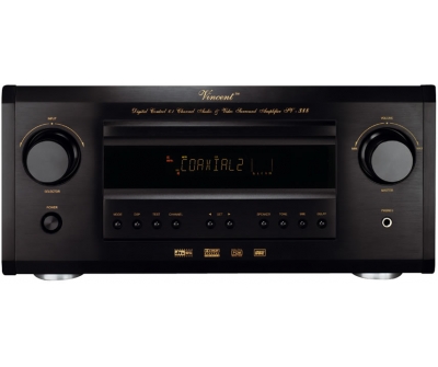

Εγινε δοκιμη ασφαλειας 6.3Α αντι 10Α στον πολυκαναλο μου
VINCENT SV–388
Nominal output power RMS 8 Ohm: 6 x 130 Watt
στην πρωτη ασφαλεια, διπλα στην παροχη ρευματος και ολα φαινεται να πηγαινουν ρολοΐ...
Θα παρω το ρισκο να βαλω μεσα (4 απο τις) 6 ασφαλειες 10Α αντι 15Α..
τις εχω και καθονται
Δεν βρισκω μεταχειρισμενες και καινουργιες τσουζουν!!
Θα επικοινωνησω παλι για να με παρηγορησετε!!!!! (τρεμω ηδη!!)
