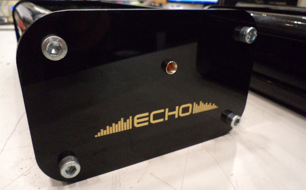

Το τελευταιο μοντελο ενισχυτη της Aksa απο τον Hugh Dean εχει στην εισοδο singleton αντιθετα με ολους τους αλλους που εχουν διαφορικο η διαφορικο διαμαντι και ολα τα παρακλαδια τους .Τεχνολογια που ανηκει στην εποχη των λυχνιων και οταν τον ρωτησα το γιατι , μου ειπε οτι ναι μεν ειναι πολυ παλια η τεχνολογια και ενω εχει τις ριζες τις στην λυχνια προσφερει μακραν ωραιοτερη μουσικοτητα με ανταλλαγμα την ελαχιστα χαμηλοτερη ακριβεια .

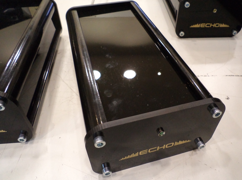

Την πληροφορια αυτη την κρατησα ,προσπαθησα να συγκεντρωσω σε ενα χαρτι ολες τις πληροφοριες που χρειαζομουν για να ξεκινησω να κανω μια αναζητηση μεσα σε δυο χιλιαδες plus αρχεια σχηματικων για να δω ποιος σχεδιαστης εχει σκεφτει με αυτο τον τροπο να ξεκινησει απο μια λαμπατη ιδεα και να την κανει με τρανσιστορ οχι Jfet οχι ”τσιπακια” σε καμμια περιπτωση, να ειναι απλο και λειτουργικο,να μπορει φυσικα να παιζει χωρις καποιο loudness, να λυνει ολα τα παραπανω προβληματα, να ειναι audiophile, να ειναι οσο γινεται ησυχο και καθαρο, και φυσικα να εχει audiophile τροφοδοτικο πισω του.Απαραιτητα ο παρονομαστης ηταν οτι οτι εφιαχνα θα επρεπε να ηταν μεσα σε ενα μπατζετ λιανικης τιμης μεχρι 200 ευρω συν ΦΠΑ …Αν ειναι να το κατασκευασω και να κοστιζει 2500 ευρω λιανικη τιμη σαφως και εχω πολλους ασσους στο μανικι μου και τα περιθωρια να δουλεψω πολυ πιο ευκολα.
Στοχος ηταν οτι βγει να ειναι σε μια τιμη που να μπορει να το πληρωσει σχεδον ο καθενας .Το σχεδιο βρεθηκε αν και πηρε πολυ κοπο και απο ολα phono stages που ειδα ενα μονο ειχε υλικα ακριβειας στο σχεδιο …Για το 1970 αυτο ηταν απιαστο ονειρο σημαινει οτι οποιος το εκανε μελετησε παρα πολυ σωστα το κυκλωμα, του το σπουδασε παρα πολυ καλα και υποχρεωσε την εταιρια να παραξει η να αγορασει υλικα ακριβειας πραγμα το οποιο δεν ηταν καθολου μα καθολου ευκολο η φτηνο το 1970.
Απο εκει και περα αρχισε το ρετουσαρισμα: 10-15 φορες καλυτερη επιλογη υλικων , αναλογο mixmatching πιο εξαρτημα ταιριαζει με πιο και γιατι , ματσαρισμα ακριβειας σε τρανσιστορ και πυκνωτες ,σχεδιασμος μιας πολυ ομορφης και απλης πλακετας η οποια τηρει δεκαδες audiophile κανονες , ενω πισω απο ολα αυτα μπηκε ενα γνωστο audiophile τροφοδοτικο το οποιο εχει δειξει τα καλουδια του ηδη στον προενισχυτη μας με την επιλογη virtual ground η οποια επισης εχει τις ριζες της στα κυκλωματα των λυχνιων .
Το virtual ground και η απλοτητα του κυκλωματος εδωσε αμεσως εναν απιστευτο χαρακτηρα και ετσι η ακροαση του εφερε :
–Εξαιρετικα ησυχο αποτελεσμα ακομα και με το 100% της εντασης του ενισχυτη ανοικτο απαλλαγμενο παντελως απο βομβους και φυσηματα .
–Μια αρκετα γραμμικη αποκριση απο 4ΗΖ μεχρι 104Κηζ
–Αρκετο gain
–Εισοδο ικανη να λειτουργει απο 1,8mv
–προσαρμοστικοτητα φορτιων σε 9 βηματα απο 47pf -400pf και απο 47Κ μεχρι 400Κ
–Εξαιρετικα δυναμικα/μικροδυναμικα, μοναδικα κρυσταλλινα πριμα, εκτεταμενα χαμηλα ευκολα μεχρι τα 14ΗΖ, εξαιρετικη δυναμικη περιοχη ακομα και σε κεφαλες που εχουν χαρακτηριστει ψοφιες, ενω γενικα δεν επιβαρυνει το ακουσμα με crosstalk Τελος μια εξαιρετικα ισσοροπημενη τονικα εικονα .
Σε δυο λεξεις θα ελεγα οτι ειναι το πρωτο phono stage που ακουσα ποτε που μπορεις να ακουσεις και σε καμμια των περιπτωσεων δεν θα σου περασει απο το μυαλο να πατησεις loudness . O ηχος του , η ζεστασια του, η διαυγεια και η δυναμικοτητα του σε κερδιζουν στο πρωτο κλικ ακριβως ετσι οπως ειναι ….
Σε δεκα μερες θα υπαρχουν 10 κομματια διαθεσιμα για δοκιμες και ακροασεις για φιλους και γνωστους.
Stay tuned

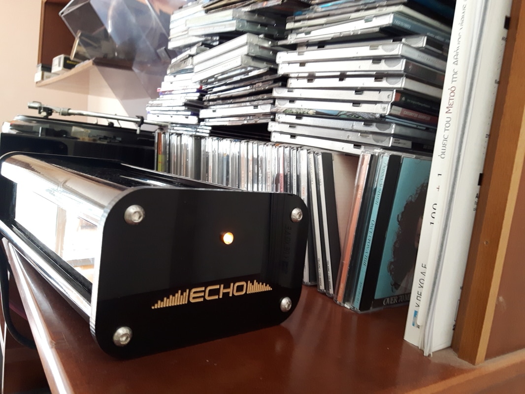

Προτίμησα να γράψω σε αυτό εδώ το νήμα τις εντυπώσεις μου για το phono stage και όχι στο άλλο νήμα επειδή τα όσα γράφω αφορούν το ίδιο το phono και το τι άκουσα από αυτό, και όχι την κλήρωση.
Εχουμε και λέμε λοιπόν:
Πρώτη εντύπωση με το που το έβαλα απλώς στο ρεύμα να δω αν ανάβει, χωρίς καν να το έχω συνδέσει παρατήρησα ότι ακούγεται ένας βόμβος από τον μετασχηματιστή πράγμα που δεν μού άρεσε. :(
Τέλος πάντων το ξεπερνάμε...

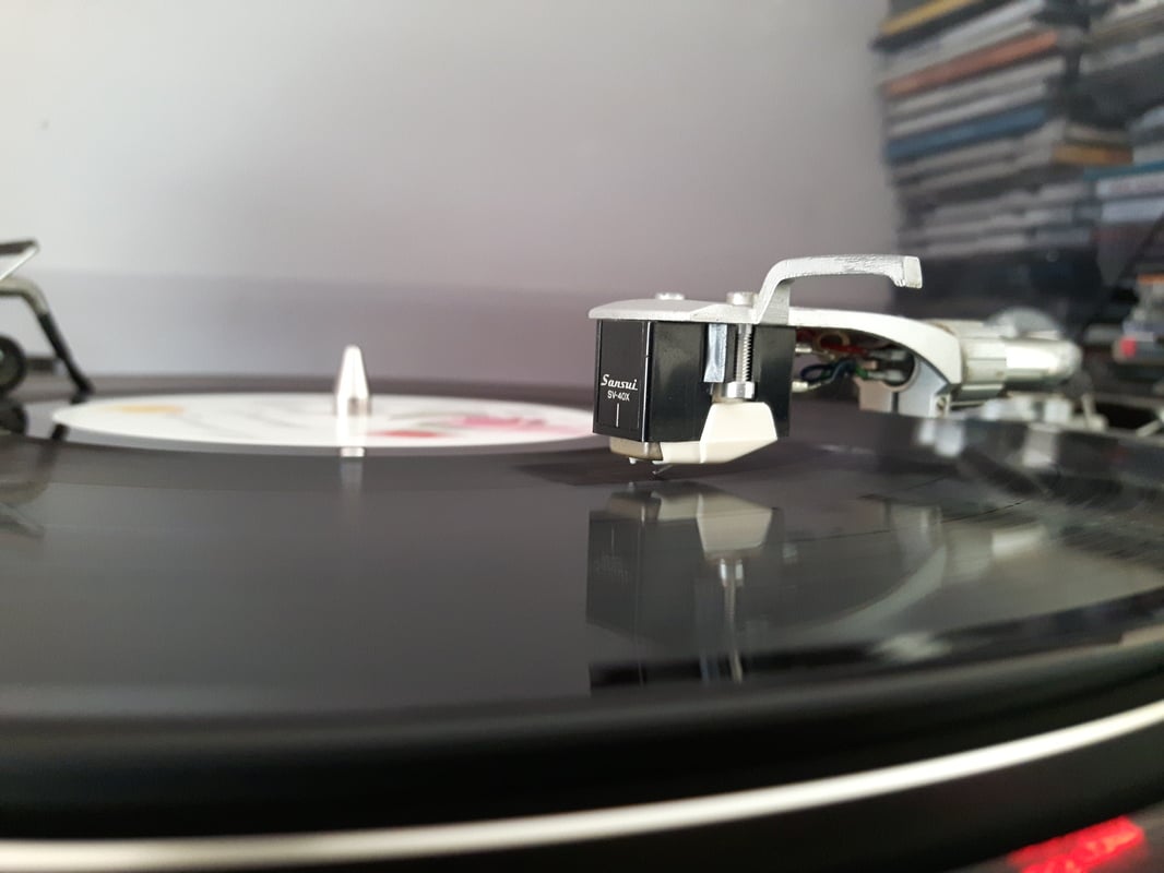

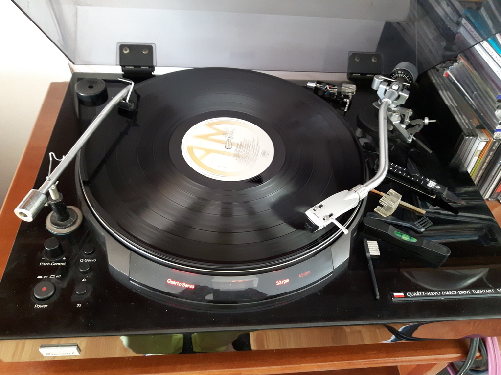

Το σύστημά μου είναι το εξής:
Πικάπ Sansui SR-929 direct drive με 20-πολικό μοτέρ PLL-Quartz Locked έλεγχο στροφών.
http://www.thevintageknob.org/sansui-SR-929.html

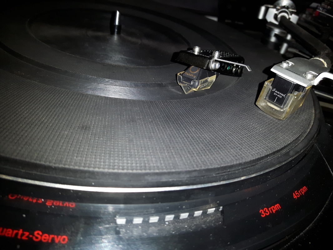

Κεφαλή SV-40X η οποία φέρει μία ολοκαίνουργια υπερελλειπτική βελόνα Shibata από την Audio Technica με λιγότερες από 10 ώρες λειτουργίας. Τα χαρακτηριστικά της κεφαλής φαίνονται εδώ:
Επιπλέον υπάρχει και μία δεύτερη κεφαλή Goldring 1012GX (σαφώς υποδεέστερη της SV-40X) με ελλειπτική βελόνα (ή Gyger II όπως τέλος πάντων θέλει να την λέει η Goldring), την οποία χρησιμοποιώ μόνο όταν οι δίσκοι έχουν παιχτεί και σε άλλο πικάπ και δεν είναι σε άψογη κατάσταση.
http://www.goldring.co.uk/record-cartridges-and-styli/1012gx.htm
Οι περισσότερες ακροάσεις όμως έγιναν με την SV-40X και περιελάμβαναν όλα τα είδη μουσικής. Από τα γνωστά «audiophile» jazz βινύλια μέχρι pop, rock κλπ. Dire Straits, Police, ABBA, Donna Summer, Phil Collins, Genesis, ηλεκτρονική μουσική Jean-Michel Jarre, Kraftwerk, και πολλά άλλα. Ολα τα βινύλια ήταν σε άψογη κατάσταση, ολοκαίνουργια, 180 gr τα περισσότερα, και παιγμένα μόνο στην συγκεκριμένη Shibata.

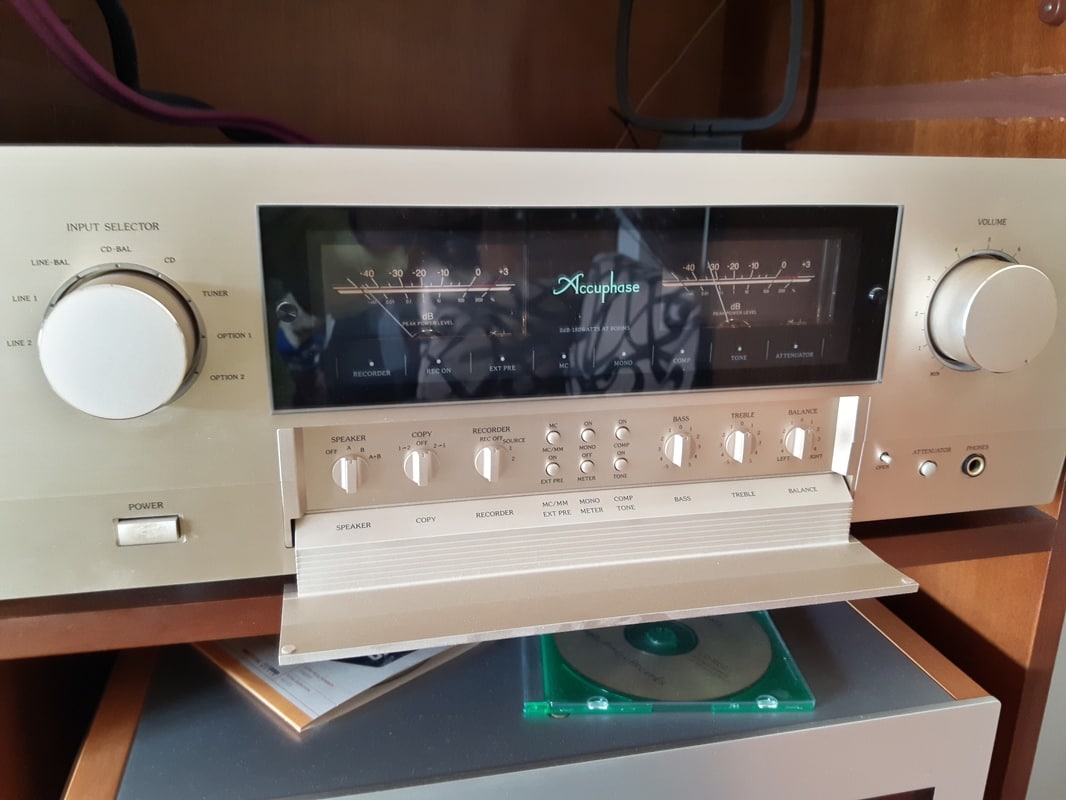

Ενισχυτής είναι ο Accuphase E-450 και το phono με το οποίο το συνέκρινα επίσης Accuphase.

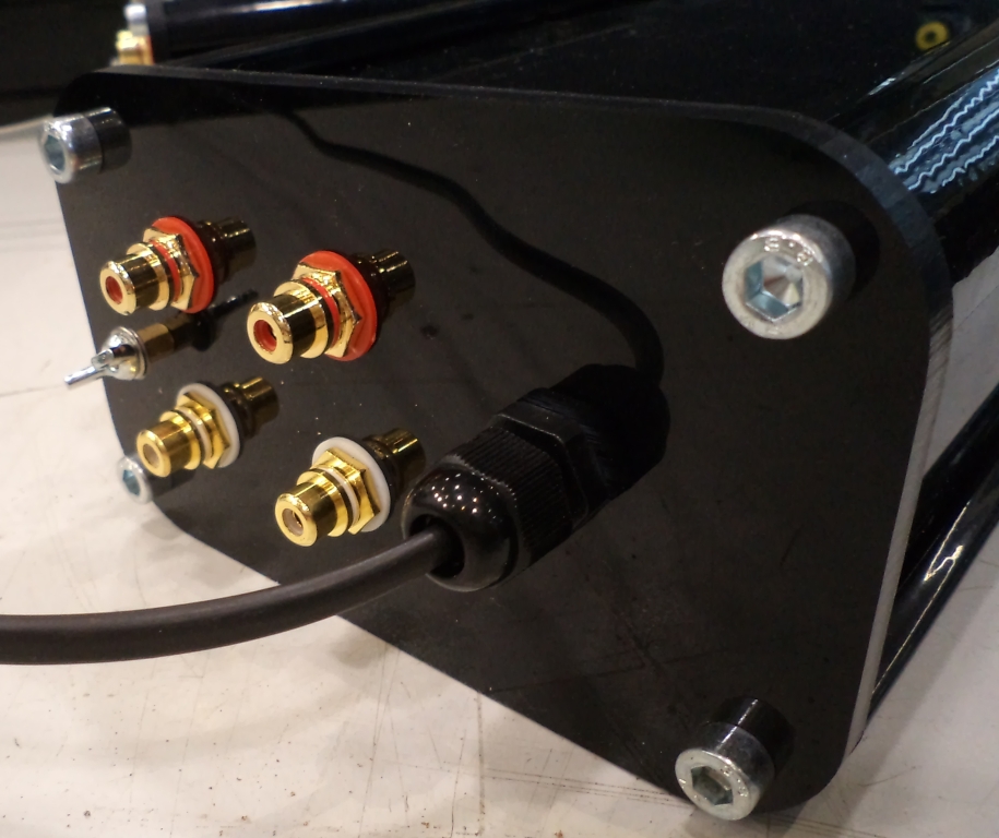

Με το που συνέδεσα το phono stage στο Line 2 του Accuphase το πρώτο πράγμα που έκανα ήταν να βάλω το volume στο τέρμα χωρίς να παίζει το πικάπ για να ακούσω πόσο φύσημα βγάζει.
Το φύσημα ήταν σαφώς περισσότερο συγκριτικά με το phono της Accuphase πράγμα αναμενόμενο βέβαια γιατί το Accuphase είναι μακράν το πιο «ήσυχο» phono που έχω ακούσει μέχρι σήμερα εδώ και πολλά χρόνια.
Η δυσάρεστη έκπληξη ήταν ο έντονος βόμβος που υπήρχε στο ένα κυρίως κανάλι. Προσέξτε το δεξί VUμετρο του Accuphase με την φωνή στο τέρμα (δεξιά) πόσο έχει σηκωθεί. Αντιστοιχεί περίπου σε 0,2 watts βόμβο πράγμα πάρα πολύ άσχημο. :( Και το άλλο κανάλι είχε ένα βόμβο αλλά σαφώς λιγότερο. Προσέξτε και το αριστερό VUμετρο που ούτε αυτό είναι στο -∞ αλλά δείχνει ένα βόμβο σαφώς όμως χαμηλότερο.
Δεν ήταν πρόβλημα της γείωσης γιατί διπλοτριπλοτσεκάρησα όλες τις συνδέσεις. Άλλαξα τα interconnects δεξί-αριστερό, ο βόμβος απλώς μεταφέρθηκε τώρα στο αριστερό κανάλι. Δοκίμασα και άλλα phono interconnects αλλά τίποτα. Ο βόμβος ήταν πάντα εκεί παρών στο ίδιο κανάλι (το δεξί) του phono stage. Δεν ξέρω από πού πηγάζει αυτό το πρόβλημα, ίσως το συγκεκριμένο phono stage που έτυχε να παραλάβω εγώ να έχει κάποιο θεματάκι. :( Πάντως χωρίς να παίζει μουσική ο βόμβος αρχίζει να γίνεται αισθητός από την μέση της διαδρομής του volume (12 η ώρα) και μετά. Ευτυχώς που το gain είναι επαρκές και έτσι οι ακροάσεις έγιναν με το volume μεταξύ παρά τέταρτο και παρά δέκα οπότε ο βόμβος δεν επηρέασε τις ακροάσεις. Ισως αν ο μετασχηματιστής και το τροφοδοτικό μεταφέρονταν σε ξεχωριστό κουτί μακριά από το κύκλωμα του προενισχυτή πιθανόν να ησύχαζε αυτή η θορυβώδης κατάσταση. Πάντως το γεγονός πως ο βόμβος δεν ήταν ο ίδιος και στα δύο κανάλια με οδηγεί στο συμπέρασμα πως μάλλον υπάρχει κάποιο θεματάκι με το συγκεκριμένο μηχάνημα....

Αναμένουμε εντυπώσεις ακρόασης!φαντάζομαι τις ετοιμάζεις. Πάντως το να περνάει βόμβος απο τροφοδοτικό είναι θέμα,πιστευω οτι λύνεται. Εχει τοροοιδή μέσα ή κάποιον άλλο?

Άσχημα προδιατεθημένος λοιπόν ξεκίνησα τις ακροάσεις... Η συνέχεια όμως ευτυχώς ήταν πολύ καλύτερη από ότι το ξεκίνημα. 8-)
Η απόδοση του phono stage ήταν μία ευχάριστη έκπληξη (πέραν του βόμβου) τελικά!
Όσα βινύλια και αν άκουσα, σε όλα τα είδη παρατήρησα ότι υπήρχαν πολλά δυναμικά σε αντίθεση με άλλα phono που ακούγονται «ψόφια» Ειδικά στην ηλεκτρονική μουσική και στην ροκ φαίνεται έντονη η δυναμική περιοχή!
Τα πρίμα ήταν πεντακάθαρα και εκτεταμένα, και τα μπάσα σφιχτά και σωστά ελεγχόμενα, όπως έπρεπε να είναι. Οι γυναικείες φωνές πεντακάθαρες. Στις ανδρικές παρατήρησα κάποιο «φούσκωμα» αλλά όχι τίποτα σπουδαίο.
Η ισορροπία των καναλιών πολύ καλή και η στερεοφωνική εικόνα ανοιχτή με μεγάλο πλάτος και σωστή τοποθέτηση των οργάνων.
Πραγματικά δηλαδή έψαχνα να βρω κάποιο ψεγάδι αλλά δυσκολευόμουν να βρω.
Επόμενο τεστ και σημαντικό η ακρόαση μονοφωνικής εγγραφής.
Thelonious Monk μονοφωνική εγγραφή του 1955. H αναπαραγωγή «καρφωμένη» στο κέντρο σαν να έβγαινε από ένα αόρατο κεντρικό ηχείο. Παίζοντας με τον επιλογέα mono-stereo του Accuphase δεν υπήρχε καμμία απολύτως διαφορά στην ακρόαση της μονοφωνικής εγγραφής από την θέση του sweet spot. Ούτε άνοιγε η εικόνα όταν ο επιλογέας ήταν στην θέση stereo ούτε μετακινείτο από το κέντρο ακριβώς ανάμεσα στα δύο ηχεία. Γενικώς δηλαδή, επειδή το δοκιμάσαμε στα τυφλά ο ακροατής δεν μπορούσε να καταλάβει στην μονοφωνική εγγραφή πότε ο επιλογέας ήταν στην θέση mono ή στην θέση stereo.
Αυτό δείχνει όχι μόνο πολύ καλή ισορροπία καναλιών αλλά και άψογη ταύτιση των φάσεων χωρίς την παραμικρή ολίσθηση. Συγχαρητήρια γιατί αυτό σημαίνει προσεγμένη κατασκευή με ελάχιστες ανοχές!!!
Παρένθεση: Ναι ο Accuphase (σε αντίθεση με άλλους σημερινούς hali-end ενισχυτές) έχει κληρονομήσει από τους παππούδες του, (τους καλούς Kenwood), όλα τα ρυθμιστικά: Tape dubbing, πρίμα, μπάσα, balance, loudness, διακόπτη mono-stereo, έξοδο ακουστικών κλπ. Ότι πρέπει να έχει κάθε σοβαρός ενισχυτής δηλαδή! 8-)
Επίσης αυτό που μού έκανε καλή εντύπωση είναι πως βγάζοντας το μηχάνημα από την πρίζα το led εξακολουθεί να ανάβει για πάνω από μισό περίπου λεπτό. Αυτό δείχνει στιβαρή και υπερεπαρκή τροφοδοσία με πολλά μF (Πόσα; )
Δεν νομίζω ότι έχω να πω κάτι άλλο για το phono. Πρόκειται για ένα πολύ καλό μηχάνημα. Η απόδοσή του ήταν ευχάριστη έκπληξη και δεν νομίζω ότι έχει πολλά να ζηλέψει από άλλα πολύ πιο ακριβά phono stages.
Εάν λοιπόν λυθεί το πρόβλημα του βόμβου που πιστεύω ότι αφορά μόνο το συγκεκριμένο κομμάτι που είχα εγώ στα χέρια μου, πρόκειται για ένα πολύ καλό μηχάνημα με το οποίο θα μπορεί να ζήσει κάποιος για χρόνια χωρίς να χρειαστεί να «ψάχνεται» για αναβαθμίσεις.
Δεν το γνωρίζω γιατί δεν το «ξεκοίλιασα» ;)
Αυτό θα μάς το πει ο κατασκευαστής.

Αν βλέπω καλά και δεν τα βλέπω διπλά (δεν έχω πιεί τιποτα απο Παρασκευή βράδυ) έχεις βάλει και δευτερο βραχίονα στο Sansui? Φοβερό πικαπ και ενισχυτη εχεις, ευχαριστώ πολύ για την παρουσίαση μιας και μένω μακριά δεν είναι ευκολη η ακρόαση και χαίρομαι που το προτζεκτ του Σάκη εχει τέτοια απόδοση.
5.776
1.187
Ο δεύτερος βραχίονας δεν έχει κεφαλή. Είναι καθαριστικός . Έχει βουρτσάκι και ένα ροδάκι από βελούδο για να καθαρίζει τον δίσκο από σκόνες που τυχόν πέφτουν την ώρα που παίζει.
Το πικάπ το έχω πολλά χρόνια και είναι κορυφαίο. Φυσικά είναι σαν καινούργιο όπως την πρώτη ημέρα που το πήρα.
