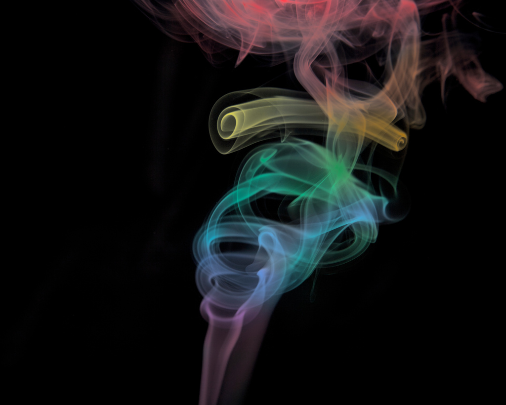

πως το έκανες αυτό βρε?
9.946
33
Re: Φωτογράφοι (και όχι μονο) δείξτε το ταλέντο σας
Φωτογράφισα καπνό, και στο post processing, έβαλα το χρώμα!
Δες την στο flicker (και πάτα L για μαύρο φόντο ώστε να δεις καλύτερα τη λεπτομέρεια και το χρώμα)
Άμα θέλεις σου εξηγώ αναλυτικά, όλο το set up και το post processing.
9.946
33
Set up:
- τρίποδο
- flash
- ένα μαύρο φόντο (μαύρο ύφασμα, χαρτί ότι έχεις)
- πηγή καπνού (κερί, τσιγάρο, αρωματικό stick είναι το καλύτερο γιατί βγάζει πυκνό καπνό)
Το μαύρο φόντο το βάζεις 1.5 - 2 μέτρα πίσω από το stick ώστε να βγει πιο μαύρο.
Ανάβεις το stick και κάνεις manual focus, βάζεις τη μηχανή στο manual και διαλέγεις ένα μικρό f (f8 και πάνω) για να έχεις βάθος πεδίου. βάζεις μια λογική ταχύτητα πχ 1/80 (και πάνω), ISO 100.
Σβήνεις τα φώτα, και βγάζεις τη φωτό με flash.
To post processing (αφορά μόνο το χρώμα) το έκανα στο photoshop.
Δες αυτό το αναλυτικό videο να δεις πως γίνεται: http://vimeo.com/4698985

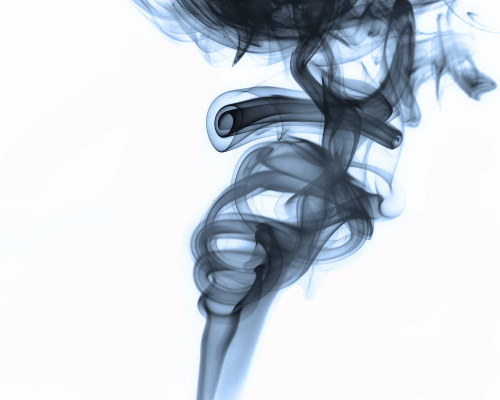

Η ίδια με...χωρίς χρώμα και inverted
IMG_0607 by ChrisBrn, on Flickr

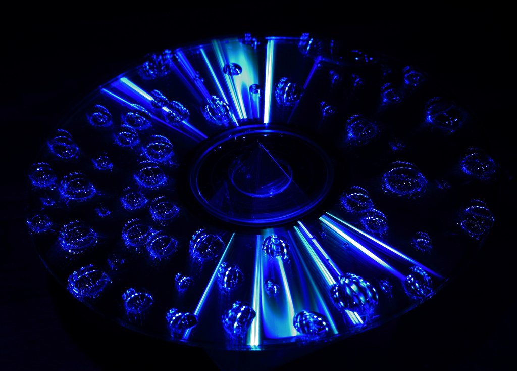

Πως? Με ένα cd, λίγες σταγόνες νερό και το παλιό καλό light painting!

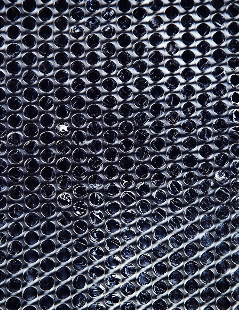

IMG_0245 by ChrisBrn, on Flickr

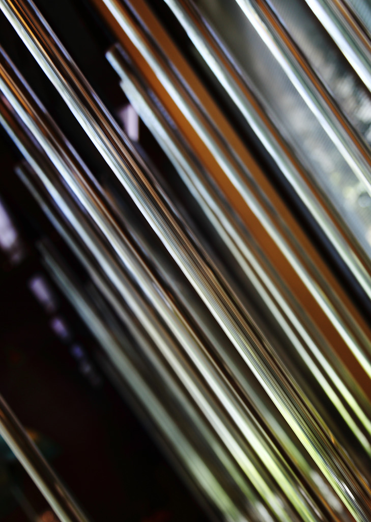

Όχι δεν είναι μεταλλική επιφάνεια! Είναι bubble wrap (το πλαστικό περιτυλίγματος με τις κυψέλες αέρα).
Για να πάρω αυτό το εφέ χρησιμοποίησα την τεχνική της διπλής πόλωσης του φωτός (αν θέλετε κάποια διευκρίνηση ευχαρίστως να σας εξηγήσω αναλυτικότερα).
9.946
33
Χρησιμοποίησα την οθόνη του υπολογιστή σαν πηγή φωτός (λευκό χρώμα σε όλη την οθόνη).
Το φως από την οθόνη είναι πολωμένο. Έβαλα το Bubble wrap πάνω στην οθόνη -και με σβηστά τα φώτα, έχοντας στο φακό της μηχανής ένα πολωτικό φίλτρο, έβγαλα την φωτογραφία.
ΤΟ πολωτικό φίλτρο το γύρισα τόσο ώστε να σκοτεινιάσει εντελώς το φως της οθόνης.
Έτσι το μόνο φως που απέμεινε είναι αυτό το οποίο έβγαινε μέσα από το bubble wrap (γιατί περνώντας μέσα από το διαφανές πλαστικό άλλαζε η πολικότητά του).
Στην ουσία με τον τρόπο αυτό είναι σαν να φωτοβολεί το ίδιο το bubble wrap.

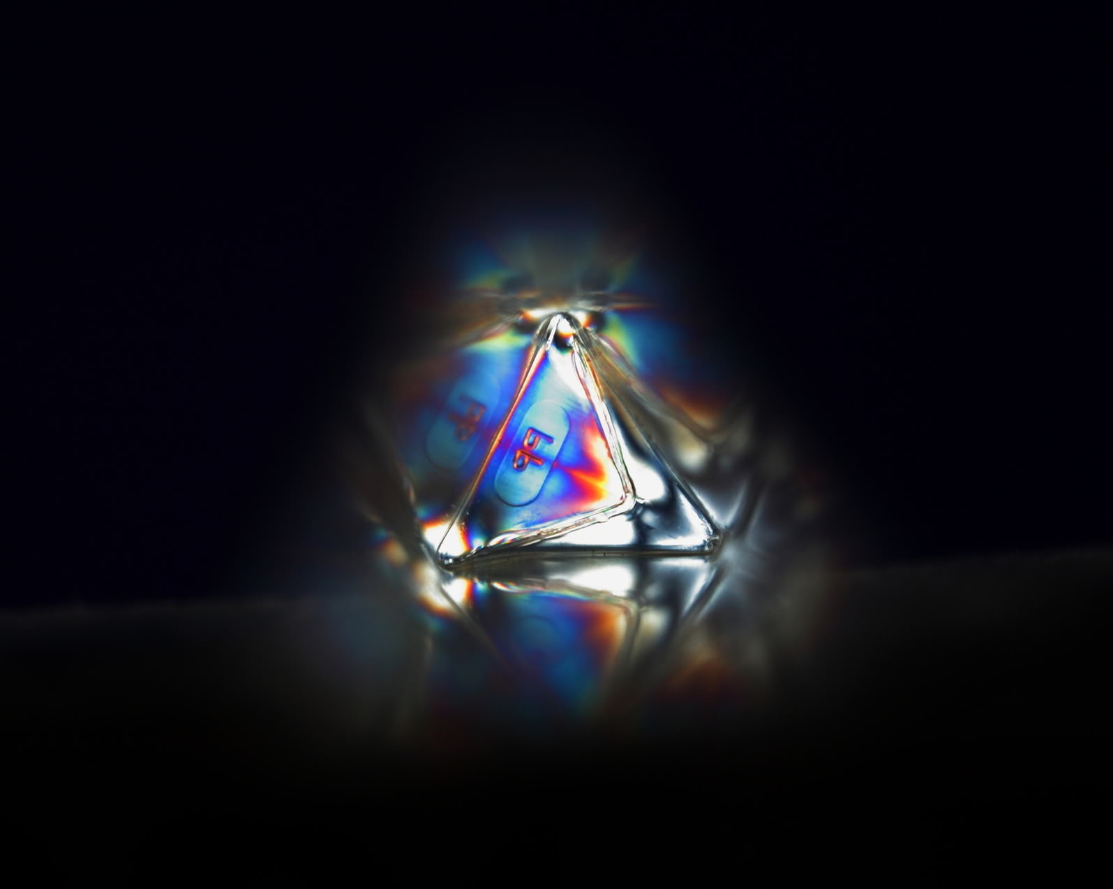

Με την ίδια τεχνική έβγαλα και το πλαστικό κάλυμμα ενός χάρακα (κλιμακόμετρο)
Το φόντο δεν είναι μαύρο, στην πραγματικότητα είναι μια φωτεινή ολόλευκη οθόνη υπολογιστή που με το πολωτικό φίλτρο "σκοτείνιασε"
Έχω την canon 5D MK II και τον 24-105 F4 L IS :)
