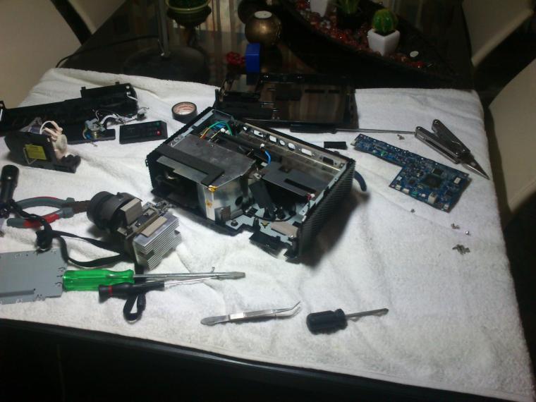

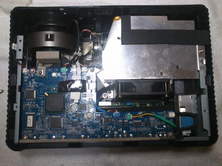

Επειδη πεισμωσα ειπα να το δοκιμασω να το επισκευασω εγω .....Αφου κατεληξα οτι η αιτια ειναι το DMD chip κι αφου καποιοι τεχνικοι δεν αναλαμβαναν να τον επισκευασουν ,αλλοι ελεγαν δεν μπορουν να ερθουν τα ανταλλακτικα της acer στην Ελλλαδα para μονο απο τη ιδια την acer,αλλοι μου ειπαν οτι η επισκευη ειναι ασυμφορη (περιπου οσο κοστιζει ο προτζεκτορας ) κι αλλοι μου ελεγαν πως ειναι η λαμπα :idk:(η οποια εχει δουλεψει μονο 700 ωρες )...Λοιπον υστερα απο πολυ ψαξιμο βρηκα το κωδικο του τσιπ, μετα βρηκα το τσιπ στο ebay me 75 USD παρακαλω και μετα ειδα βιντεακια για το που ακριβως βρισκεται το τσιπ αυτο και πως θα φτασω εκει ..... Νομιζω πως τα καταφερα :imtheking:!!!!! Βεβαια πριν το παραγγειλω εκανα μια εγχειρηση για να τσεκαρω -διασταυρωσω τον κωδικο του τσιπ κι επισης να δω αν μπορω να τα καταφερω.Η αποσυναρμοληγηση-συναρμοληση του προτζεκτορα εγινε επιτυχως !!!!Παραθετω φωτο!!!
edit: to τσιπακι το εχω παραγγειλει ,εχει γινει kai shipped θα απαντησω παλι μολις το λαβω και το εγκαταστησω κι αυτο!!!

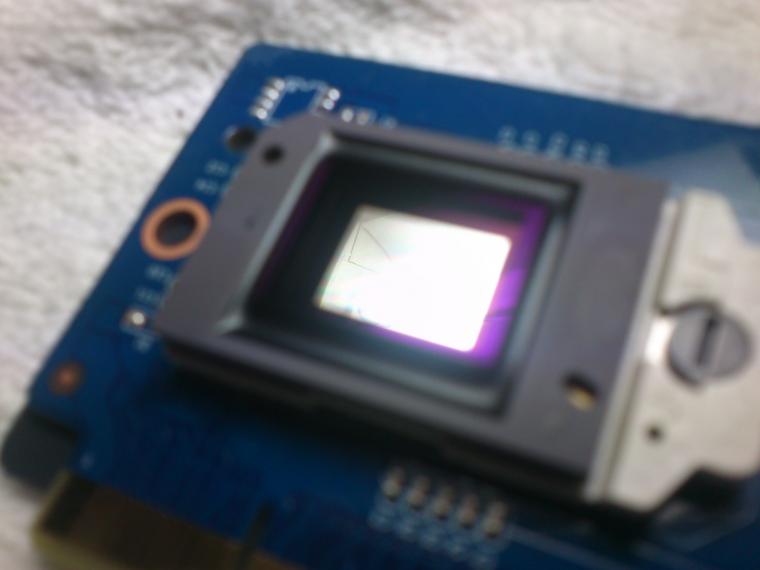

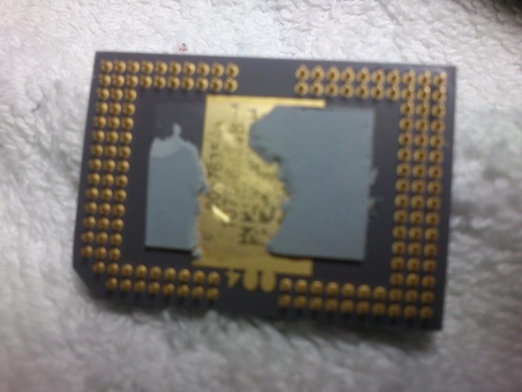

Καλησπερα σε ολους !!Σημερα παρελαβα το τσιπακι απο Αμερικη (καλα ηρθε σε 5 μερες δε το πιστευω ακομα:neo: )!!!Τελικα επιβεβαιωμενο πλεον το προβλημα ειναι το dmd chip και ο προτζεκτορας μου οπως και οι παρακατω φορουν το τσιπ με κωδικο DMD 1076-6039B ή 1076-6139B ή 1076-6038B ή 1076-6039B ή 176-6138B (ολα μεταξυ τους ειναι συμβατα).Οι παρακατω προτζεκτορες φορανε το τσιπακι αυτο

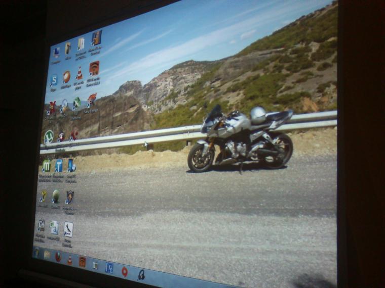

Παραθετω φωτο εκ του αποτελεσματος (ισως να ειναι ψυχολογικο δε ξερω παντως με το καινουριο τσιπακι νιωθω τα χρωματα πιο "ζωντανα"? )

Πολύ πιθανό να είναι πιό ζωντανά τα χρώματα, γιατί αυτό το προβόλι είναι τελείως ανοιχτό μέσα. Η σκόνη και η κάπνα περνούν παντού πολύ εύκολα.
Συγχαρητήρια για την επιτυχία του εγχειρήματος!
Με μόνο 75$ δεν έπρεπε ν' αφήσω την κυρά να το πετάξει.
