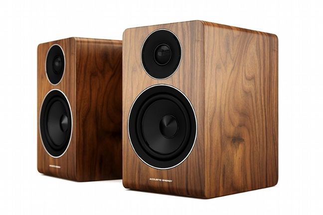

Το ΑΕ100 είναι μια σχεδίαση δύο δρόμων, δύο μεγαφώνων και βασίζεται σε ένα τουίτερ μαλακού θόλου 25 χιλιοστών με μαγνήτη νεοδυμίου για την απόδοση των υψηλών συχνοτήτων και σε ένα μιντ/γούφερ 110 χιλιοστών με κώνο από πλαστικοποιημένο χαρτί για την απόδοση των μεσαίων και υψηλών συχνοτήτων. Τα δύο μεγάφωνα οδηγούνται από ένα φίλτρο με συχνότητα διάβασης τα 3.6kHz. Αν και η διάταξη φαίνεται απολύτως κλασική (στα όρια του τετριμμένου), εν τούτοις, οι λεπτομέρειες κάνουν την διαφορά.

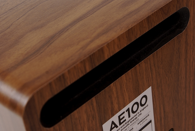

Η φόρτιση των χαμηλών συχνοτήτων γίνεται με bass reflex τοποθετημένο στην πίσω πλευρά του ηχείου, η διατομή του αυλού είναι παραλληλόγραμμη (με στρογγυλεμένες γωνίες).

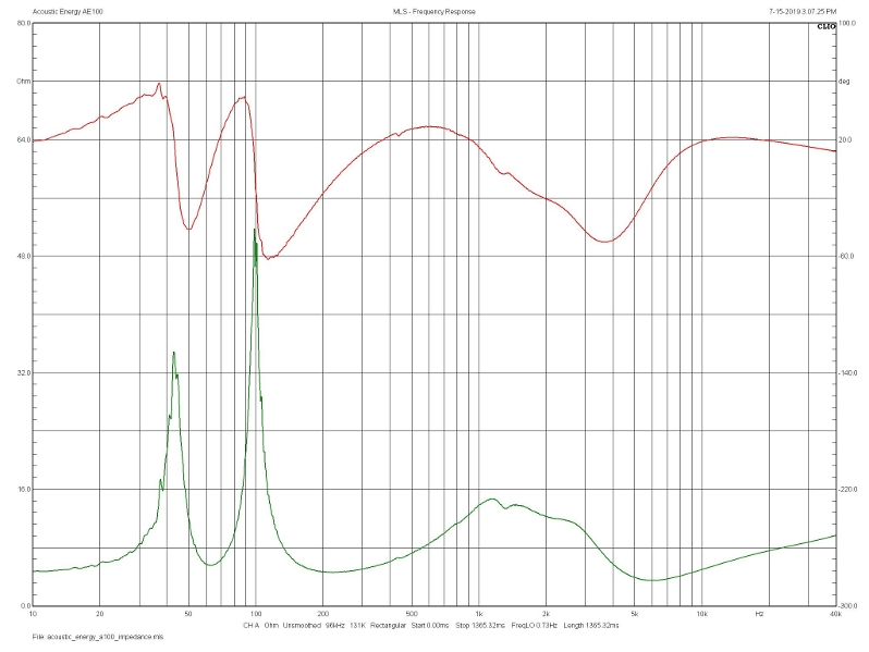

Μέτρο και φάση της εμπέδησης (πράσινη και κόκκινη καμπύλη αντιστοίχως)

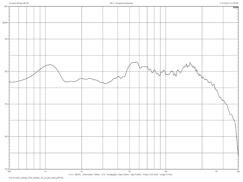

Διάγραμμα ευαισθησίας (dBSPL/1m/2.83Vrms). Ψευδοανηχοϊκή μέτρηση σε απόσταση 1m (συχνότητες πάνω από τα 500Hz)
Η αρχική εντύπωση που έχεις ακούγοντας το μικρό Acoustic Energy είναι ότι έχεις να κάνεις με ένα πολύ καθαρό, γρήγορο, ηχείο, το οποίο μπορεί να λειτουργήσει σε υψηλές στάθμες, σίγουρα πολύ υψηλότερες από αυτές που περιμένει κανείς με βάση τις διαστάσεις και την κατηγορία του. Η μεγάλη διαδρομή στην ανάρτηση του γούφερ, προφανώς, παίζει εδώ τον ρόλο της και το τελικό αποτέλεσμα δικαιώνει του Βρετανούς. Με έναν καλό ενισχυτή, σε έναν μεσαίο χώρο, δεν θα υπάρχει πρόβλημα στάθμης, ακόμη και σε αποστάσεις ακρόασης πάνω από δύο μέτρα. Ο όγκος του ηχείου καθορίζει την συμπεριφορά του χαμηλά και αυτό δεν διαφεύγει της προσοχής: Το σύστημα ακούστηκε διαυγές και με καλή λεπτομέρεια, αλλά χωρίς επιβλητική παρουσία και όγκο στις πολύ χαμηλές συχνότητες, κάτι που φυσικά το περιμένεις καθώς θαύματα δεν γίνονται. Ωστόσο υπάρχουν επιλογές στους συμβιβασμούς που αναγκαστικά γίνονται, και η ΑΕ φαίνεται ότι εδώ τα έχει κάνει όλα σωστά.
Η μεσαία περιοχή είναι ένα από τα δυνατά σημεία του AE100. Αν και το διάγραμμα της απόκρισης προϊδεάζει για τον χαρακτήρα που θα συναντήσεις (λίγο “πίσω”, χωρίς τάσεις για προβολική συμπεριφορά), στην πράξη αυτό που εισπράττει ο ακροατής είναι μια καλή αίσθηση ισορροπίας μεταξύ της δυνατότητας παράθεσης λεπτομερειών και ένας ευχάριστου, φωτεινού, ήπιου χαρακτήρα που δεν κουράζει ποτέ.
