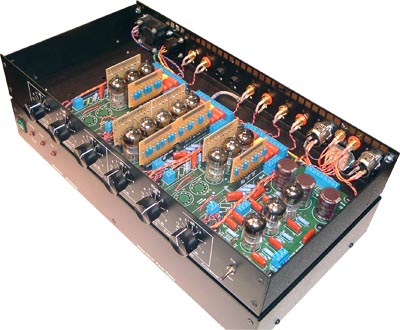

Ετσι λέγεται.
Αν και στα ίδια λεφτά με το B. όλοι λένε πως είναι πολύ καλύτερο και είναι,αφού έχει πολλές παραπάνω δυνατότητες.

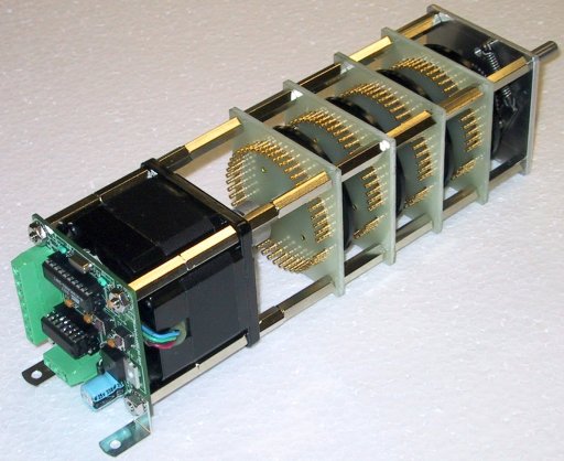

Πάντως αντίστοιχα και παραπάνω λεφτά μπορεί να φτάσει κι ένα Marchand,με λάμπες,με χωριστά κουτιά για τροφοδοσία,με
46 position stepped attenuators ή άλλους custom που φτιάχνει η ίδια,κλπ..
(Να ένα παράδειγμα.)
