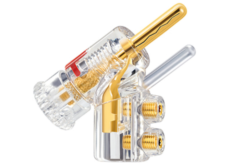

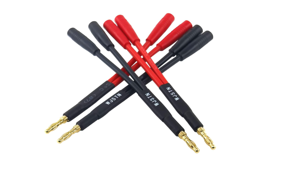

τα καλώδια ηχείων μου είναι τερματισμένα για διπλοκαλωδίωση (εξαιτίας των προηγούμενων ηχείων μου). Τα καινούργια ηχεία έχουν δύο μόνο μπόρνες οπότε σκεφτόμουνα αν υπάρχει στο εμπόριο (εδώ Ελλάδα) ή αν μπορεί κάποιος να κατασκευάσει, έναν αντάπτορα που να υποδέχεται δύο μπανάνες και να καταλήγει σε μία...
όπως π.χ κάτι τέτοιο (κουβέντα να γίνεται χα χα, αφού και με τον γνωστό τρόπο μια χαρά έχω συνδέσει τα καλώδια)
ή αλλιώς (ακόμη καλύτερα) κάποιο βύσμα σαν το κατωτέρω (που να μπορεί να υποδέχεται πάλι δύο μπανάνες και να καταλήγει σε μία)

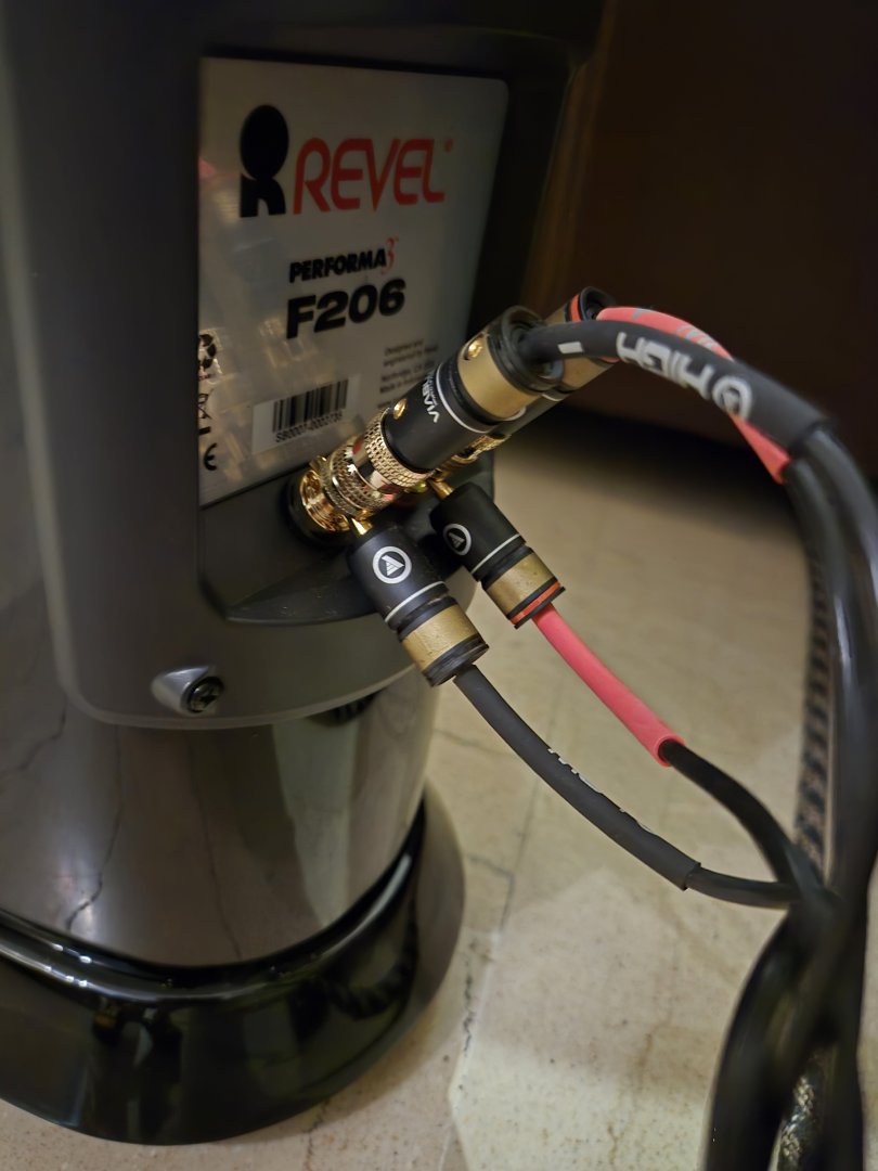

Επίσης,επειδή χρησιμοποιώ τις μπανάνες της WBT τη φωτογραφία των οποίων παρεθεσες,σου συνιστώ να μην τις χρησιμοποιησεις γιατί ακόμη κι αν χωρούν δύο μπανάνες δεν πρόκειται να τις σφίξουν οι βίδες τους.
Στην περίπτωση σου,μόνος τρόπος χρησιμοποίησης των WBT είναι να μπουν γυμνά τα καλώδια των ηχείων σ' αυτές(ως 10 καρέ)Θ' ακούσεις καλύτερα.Για τη βέλτιστη επαφή όμως χρειάζονται sleeves κι αν δεις τη συνολική τιμή του πακέτου ίσως να μη το επιχειρήσεις καν.
