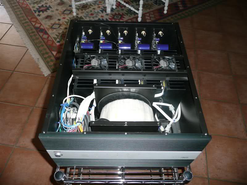

μια φωτο χιλιες λεξεις..
εγω θα πηγαινα στην μικρη φωτο ...:137:
Νομιζω οτι θα σε καλυψη σε ολες τις μεριες απο ποιοτητα...

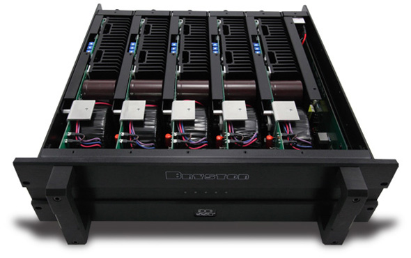

Όσον αφορά τον bryston είναι (κατά την πάγεια τακτική της εταιρίας) 5 μονομπλόκ σε ένα σασι:
Πράγμα που πληρώνεται αναλόγως.
Όποιος έχει την τσέπη μπορεί να προχωρήσει,αγοράζοντας ένα μηχάνημα με 20ετή εγγύηση απο μια εταιρία με ήχο ''στουντιακών'' καταβολών.
