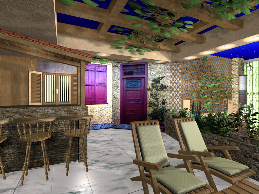

Βλέπω ότι όλοι φωνάζουν για φωτογραφίες και ο Ανδρέας δεν με αφήνει να δουλέψω. "Πέρνα τις και πέρνα τις" μου λέει συνέχεια. Λοιπόν...
Το όλο Project ξεκίνησε πριν από 2 χρόνια όταν η εντολή που μας έδωσε ο ιδιοκτήτης των 68 τετραγωνικών μέτρων του συγκεκριμένου Home Theater ήταν σαφής:
«Θέλω ένα χώρο που να μου θυμίζει τα παιδικά μου χρόνια και το μέρος που αγαπώ. Λατρεύω τη μεγάλη εικόνα και τον καθαρό ήχο αλλά θέλω ο χώρος να είναι κάτι ξεχωριστό, κάτι που να μην θυμίζει μια κοινή αίθουσα Village ή τα στερεότυπα Home Theaters»
Επειδή μάλιστα μένει μόνιμα στο εξωτερικό αλλά επισκέπτεται τη χώρα μας κάθε μήνα για τις δουλειές του μας έφερε φωτογραφίες και μας έδειξε τι ήθελε και τι εννοούσε.
Δύσκολο εγχείρημα. Υλικά που δεν βρίσκονται εύκολα πλέον, παλαιοί τεχνίτες που κάνανε παλιά αρχοντικά, έξυπνους σοβατζήδες για πεταχτό παλιού τύπου, άριστους χτίστες και πετράδες, μαραγκούς με γνώσεις…. άντε να τους συγκεντρώσεις και να βγάλεις και Budget (εδώ τα χρειάστηκα)

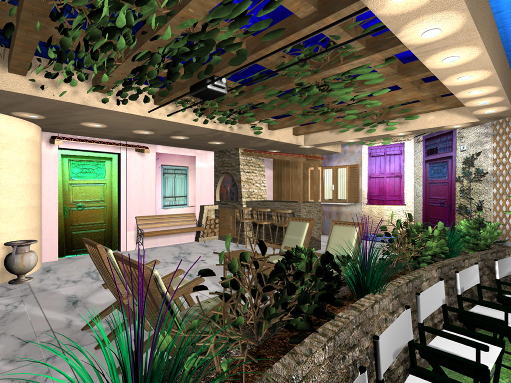

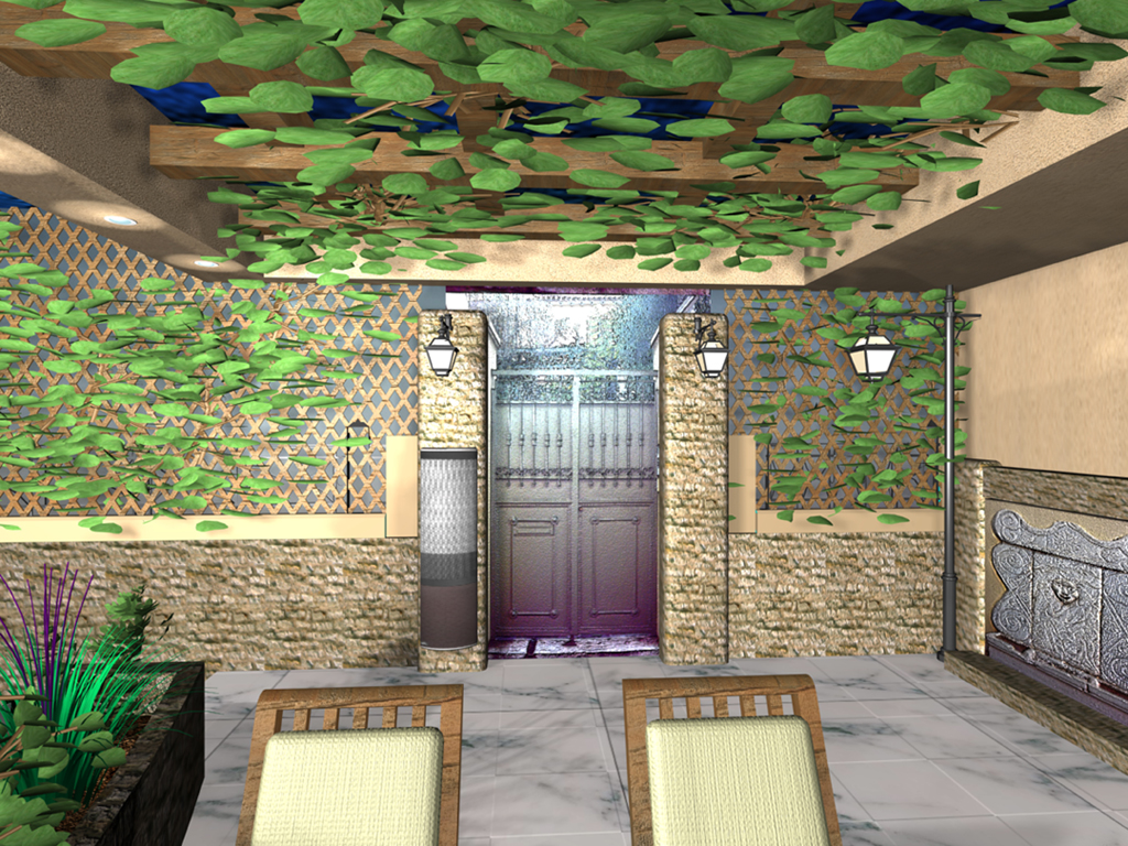

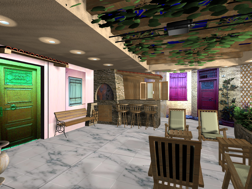

Φυσικά να πείσεις ένα άνθρωπο μεγαλωμένο στο εξωτερικό (Μ. Βρετανία) ότι μπορείς να κάνεις το όνειρο του πραγματικότητα στην Ελλάδα, δεν ήταν εύκολο. Έτσι δώσαμε τα πρώτα 3D σχέδια για να δείξουμε αν συμφωνεί με την υλοποίηση μας. Συνολικά τα αλλάξαμε 3 φορές και καταλήξαμε σε αυτά.

Φυσικά έχουν αλλάξει πολλά σημεία και χρώματα, έχει "τρελή" λεπτομέρεια που θα τη δείτε αργότερα αλλά το σημαντικότερο ήταν οτι δείξαμε οτι μπορούμε να ανταγωνιστούμε ξένους οίκους και φυσικά σε εξαιρετικά συμφέρουσα τιμή για τον πελάτη με βάση αυτα που ζητάνε έξω!

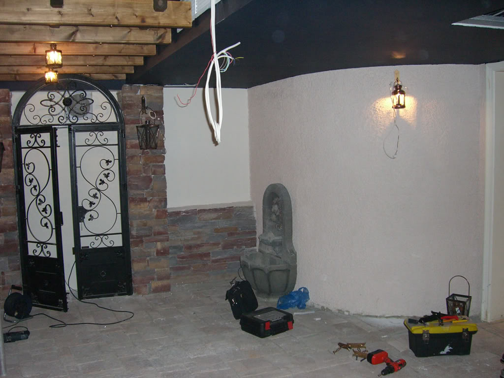

Ημέρες έργων.
Ακόμη δεν είχε τοποθετηθεί η τοιχογραφία ούτε τα ξύλινα πρεβάζια. Η πόρτα δεν έχει δεχθεί ακόμη τη χρυσή βαφή στο χέρι

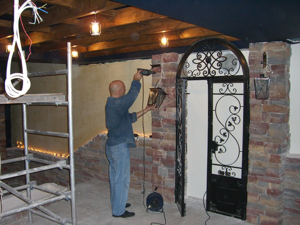

Καθαρίζονται τα HVAC, φτιάχνονται οι τρύπες για την επέμβαση επι του rack, κρεμιούνται τα φωτιστικά.
Ο φούρνος που βλέπετε δίνει πρόσβαση στη πίσω μεριά του Rack.

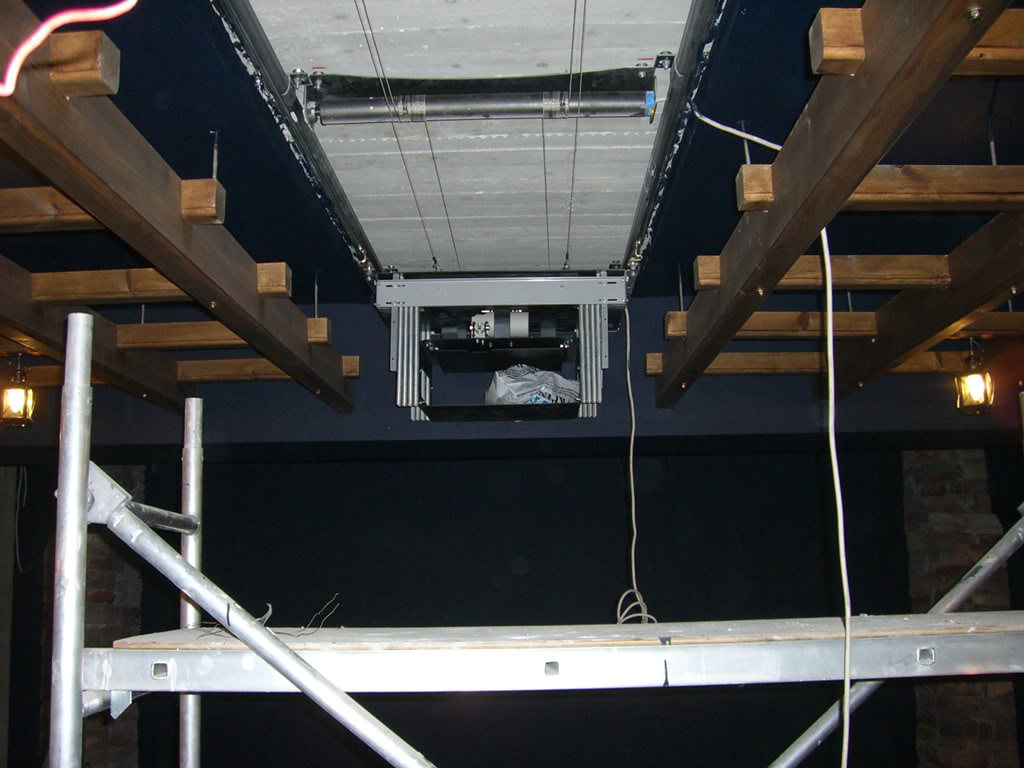

Τοποθέτηση του Lift.
Κίνηση μπρος-πίσω και πάνω-κάτω!
Μικραίνουμε και μεγαλώνουμε το κάδρο προβολής κατα βούληση

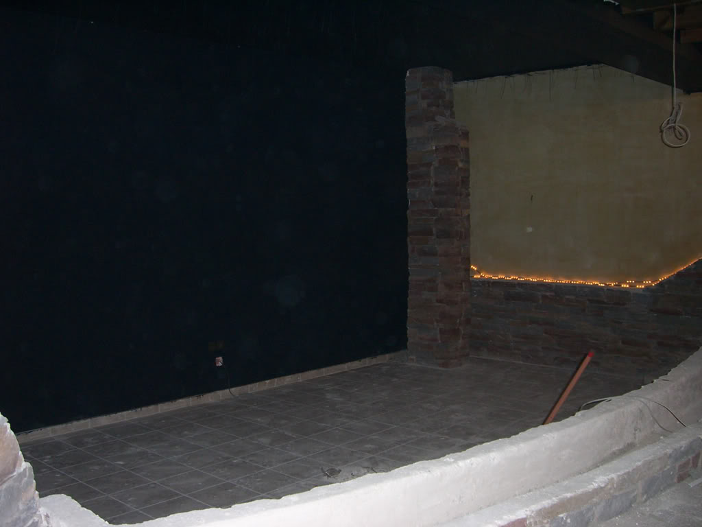

Blueblack βαμένος τοίχος, έτοιμος για τη Stewart ScreenWall Luxus Deluxe StudioTek130 200 ιντσών.

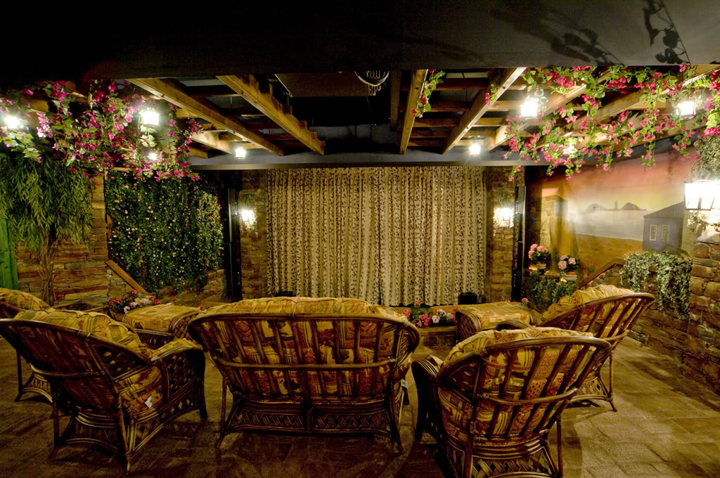

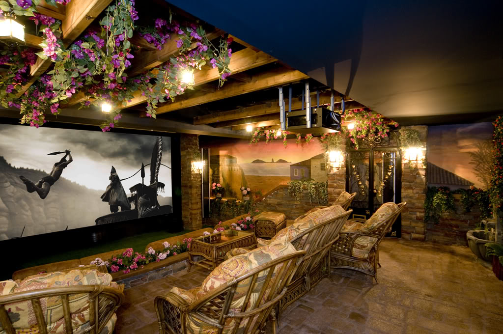

Τελειωμένος χώρος με κλειστές κουρτίνες.
Ξέρω, ξέρω....κουρτίνα και καθίσματα προσωπική επιλογή του πελάτη, αλλά μη μπερδεύεστε για τον JVC το χάσαμε :143::143:
Οι κολώνες αριστερα και δεξια της οθόνης φιλοξενούν από 2 Martin Logan Script-i για Left και Right.
Τις οδηγίες μας τις έδωσε ο τεχνικός διευθυντής της ML ώστε να τοποθετήσουμε αναποδα για να δημιοργήσουμε μια μεγάλη επιφάνεια panel με πλησίον συχνωτικές επιφάνειες.
Κεντρικό theater-i και 2 sub MJ acoustics.
Αριστερα έχει δημιουργηθεί μια ξύλινη χιαστή πέργκολα στολισμένη με κισσο και μικρό μπουμπούκι τριανταφυλλάκι ροζ και σομμόν.
Δεξια έχουμε τη τοιχογραφία οτι βρισκόμαστε σε ύψωμα σε νησί και έχουμε ξύλινη κουπαστή στολισμένη με γλάστρες και κρυφό φωτισμό.
Ππανω μας ξύλινη πέργκολα στηριγμένη απο την οροφή με κρεμαστά λουλούδια να πέφτουν προς τα κάτω.
Όλα τα λουλούδια και τα φυτά είναι νέου τύπου ύφανσης απο μετάξι. Μονο αν τα πιάσετε καταλαβαίνετε οτι δεν είναι αληθινά.
Μπερδεύεσαι ακόμη και το μισό μέτρο !!!!

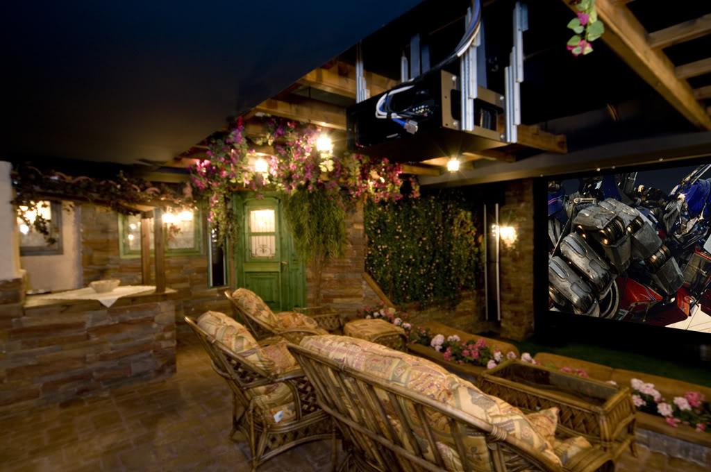

Με ανοικτή κουρτίνα και το προβολέα σε θέση μάχης.
Τα Martin Logan έχουν αποκαλθυφθεί γυρίζοντας στη μερία των θεατών.

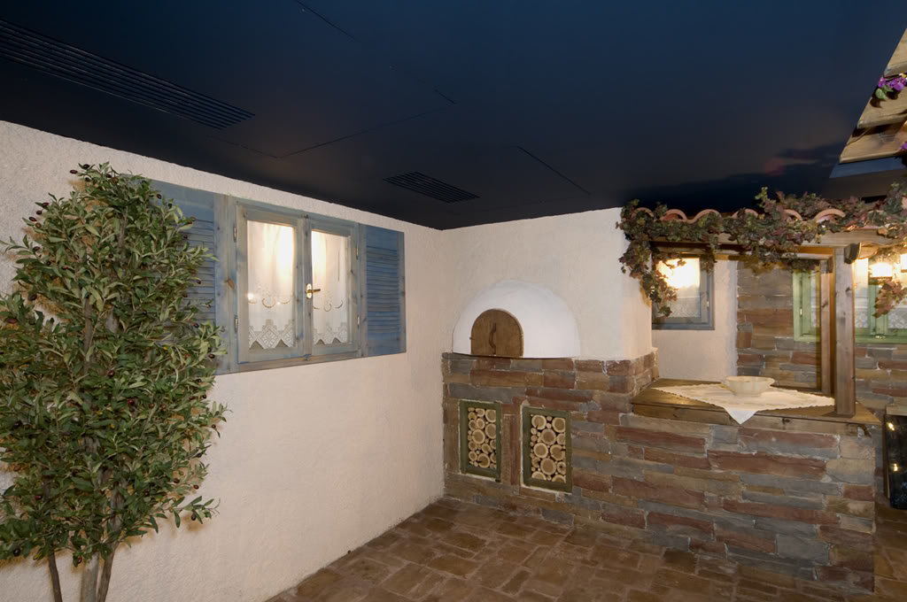

Πλαινή άποψη από αριστερά.
Βλέπετε την τοιχογραφία στο μεγαλύτερο μέρος της, τη διακόσμημένη πλέον με τη χρυση μπογιά σιδερένια πόρτα και το παραδοσιακό πάτωμα.
Ο τόπος χτισίματος των πετρών που βλέπετε ονομάζετε ξερολιθιά, αφού δεν χρησμοποιείται λάσπη, μόνο πελεκητή πέτρα σφινωμένη η μια με την άλλη.
Οι μπουκαμβίλιες πέφτουν αριστερα και δεξια απο την πέργκολα χωρίς να ενοχλούν τη προβολή.

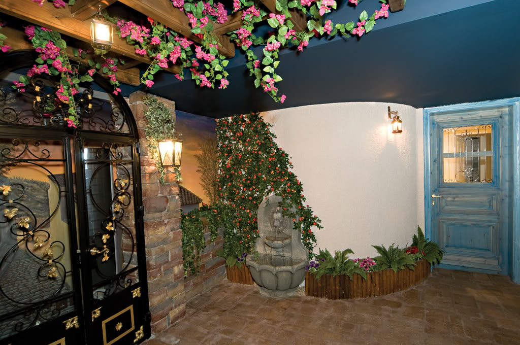

Λεπτομέρεια απο τη σιδερένια πόρτα, τις κολώνες φωτισμού και τη παραδοσιακή βρύση που τρέχει κανονικό νερό !!!!
Με μια αντλία ανακυκλώνει το νερό και λειτουργεί αυτόματα.
Η γαλάζια πόρτα είναι και η μόνη πραγματική πόρτα εισόδου, εξόδου στο Aegean Sunset.

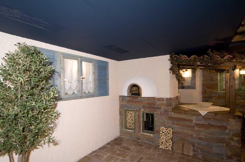

Λεπτομέρεια απο την απόκρυψη των HVAC στη οροφή και απο τον παραδοσιακό ξυλόφουρνο που πίσω του βρίσκονται τα μηχανήματα στο Rack.
Εδω το παραθυρο με τη κοφτή κουρτίνα έχει βαφτεί από πίσω σκούρο γκρί και δίνει 3d στο φωτισμό.
Εδω ο ξυλόφουρνος και τα ψεύτικα ξύλα της αποθήκης έχουν φύγει για να επισκεφτούμε τη πίσω πλευρα του Rack εφόσον δεν θέλουμε να το τραβήξουμε έξω απο τη μπροστινή πλευρα.
Κάτω απο το πάγκο της πέργκολας του φούρνου υπάρχει μικρός Ψυγειοκαταψύκτης και παγομηχανή για τα ποτά.

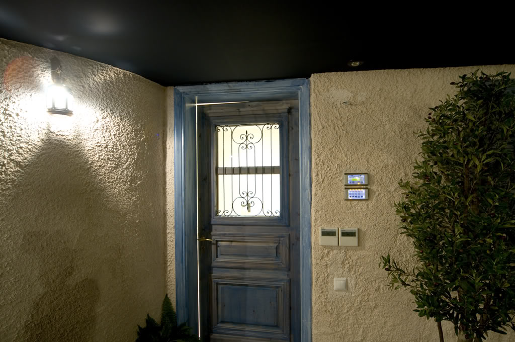

Η πόρτα εισόδου με τη λάμπα που χρησιμεύει ως φως ασφαλείας, τα χειρηστήρια του HVAC και του Noemon.
Τα επίσημα συγχαρητήρια μου στο συνάδελφο Θ.Τσεμπελή για την άψογη συνεργασία και τον εξαιρετικό προγραμματισμό του στον εξαιρετικό αυτοματισμό ΝΟΕΜΟΝ.
Δυστυχώς ο εξαίρετος Νίκος Κακαδέλης δεν είναι πλέον μαζί μας να χαρεί για το "παιδί" του.
Όπως παρατηρείτε όπου έχει σοβαντιστεί ο χώρος έχει γίνει το παραδοσιακό πεταχτό "με το ρύζι" που λέγανε οι σοβατζήδες.
