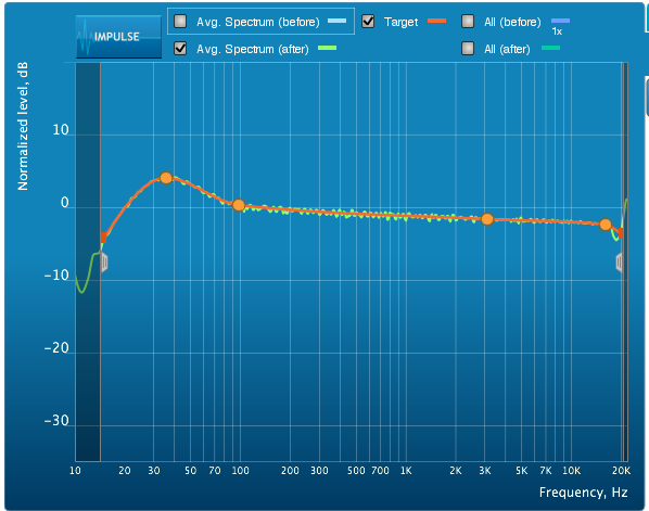

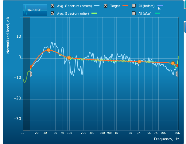

Κινηση ματ απο τη sonic studio. Οταν οι ανταγωνιστες αρχιζουν να προσφερουν EQ, το amarra προσφερει room correction. Και μαλιστα καλο.
Εγω επειδη με εφαγε η περιεργεια, κατεβασα το dirac. Χωρις πολυ ψαξιμο και πειραματισμο, πηρα ενδιαφερον αποτελεσμα, πολυ διαφορετικο απο τα φιλτρα που μου βγαζει το REW και περναω στη μετρικ. Πολυ διευρυμενη στερεοφωνικη εικονα, σε βαθμο που οι φωνες ακουγονται εκτος φασης. Περιεργο. Εχω την εντυπωση οτι αν καποιος δεν ειναι σιγουρος για το μικροφωνο του η για το τι κανει, μπορει ευκολα να τα κανει χειροτερα.
Νομιζω οτι τη διαφορα σε σχεση με απλο PEQ την κανει η διορθωση στη χρονικη αποκριση που κανει το dirac και που απο οτι φαινεται το σ&%#δωματιο μου τη χρειαζεται.

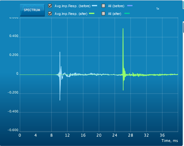

1. To λογισμικό μειώνει σημαντικά (περίπου 10db) τη στάθμη, το οποίο λογικά γίνεται για να μπορέσει να ανεβάσει το σήμα όπου απαιτείται χωρίς να κινδυνέψουν ηχεία ή να πιεστεί το υπόλοιπο σύστημα.
2. Αν καταλαβαίνω καλά από το impulse response, δημιουργεί ένα παράθυρο υστέρησης ώστε, κατ' αντιστοιχία με το 1., να μπορέσει να ευθυγραμμίσει χρονικά το σήμα.
3. Δουλεύει και σε mac και σε windows. Επίσης έχει ξεχωριστό λογισμικό για τις μετρήσεις και τη δημιουργία των φίλτρων και ξεχωριστό convolution engine. Το τελευταίο δεν είναι απαραίτητο σε όσους χρησιμοποιούν jriver γιατί μπορούν να χρησιμοποιήσουν το αντίστοιχο engine του jriver. Είμαι περίεργος αν το amarra θα ενσωματώσει το convolution engine ή όχι.
