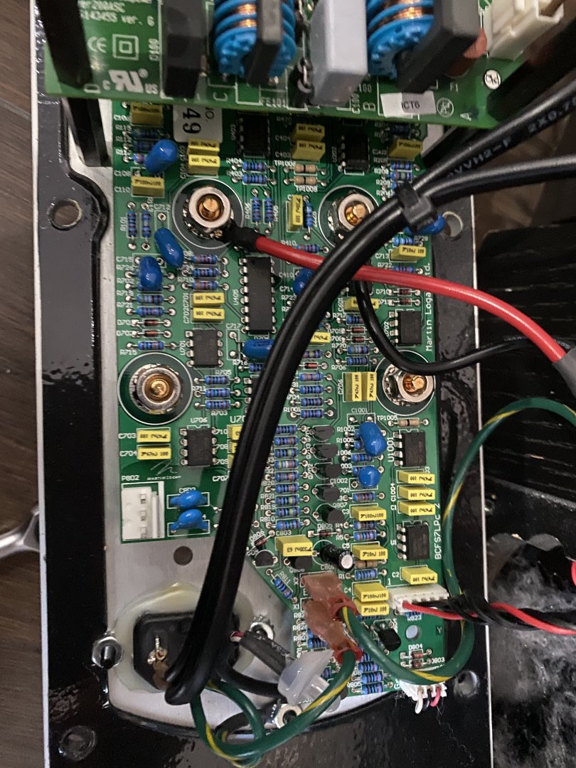

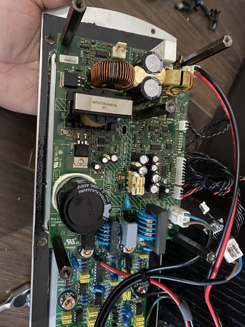

Ναι το φις εννοω. Στην Κυπρο το αρσενικο IEC το λεμε πριζα
Αυτο ειναι της συσκευης. Στο IEC η ασφαλεια ειναι 13Α.

Γιατί η ασφάλεια στις "αγγλικές" μπρίζες είναι για την προστασία της εγκατάστασης και του καλωδίου, άρα μπαίνει για το μέγιστο ρεύμα που σηκώνουν. Η συσκευή έχει άλλη ασφάλεια μέσα της.

Οκαυ αρα καμια σχεση με τη συσκευη. Ολες οι συσκευες εχουν προστασια; Ασφαλεια εσωτερικα; Ειναι της ιδιας μορφης η ασφαλεια τυπου χαπιου η ειναι κατι διαφορετικο;

Η ασφάλεια ενδεχομένως να βρίσκεται εντός του φις IEC. Δεν παίρνει έγκριση μια συσκευή διαφορετικά.
