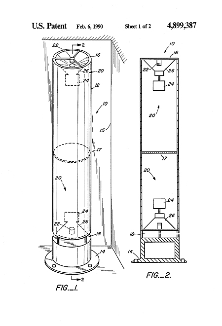

Η βασική ιδέα δεν είναι καινούργια.
Έχει κατοχυρώσει σχετική πατέντα από το 1990 ο Nelson Pass (US Patent 4,899,387) για το Shadow Active Low-Frequency Acoustic Control της Phantom Acoustics.
Το προϊόν ήταν ήδη στην αγορά από το 1989.
