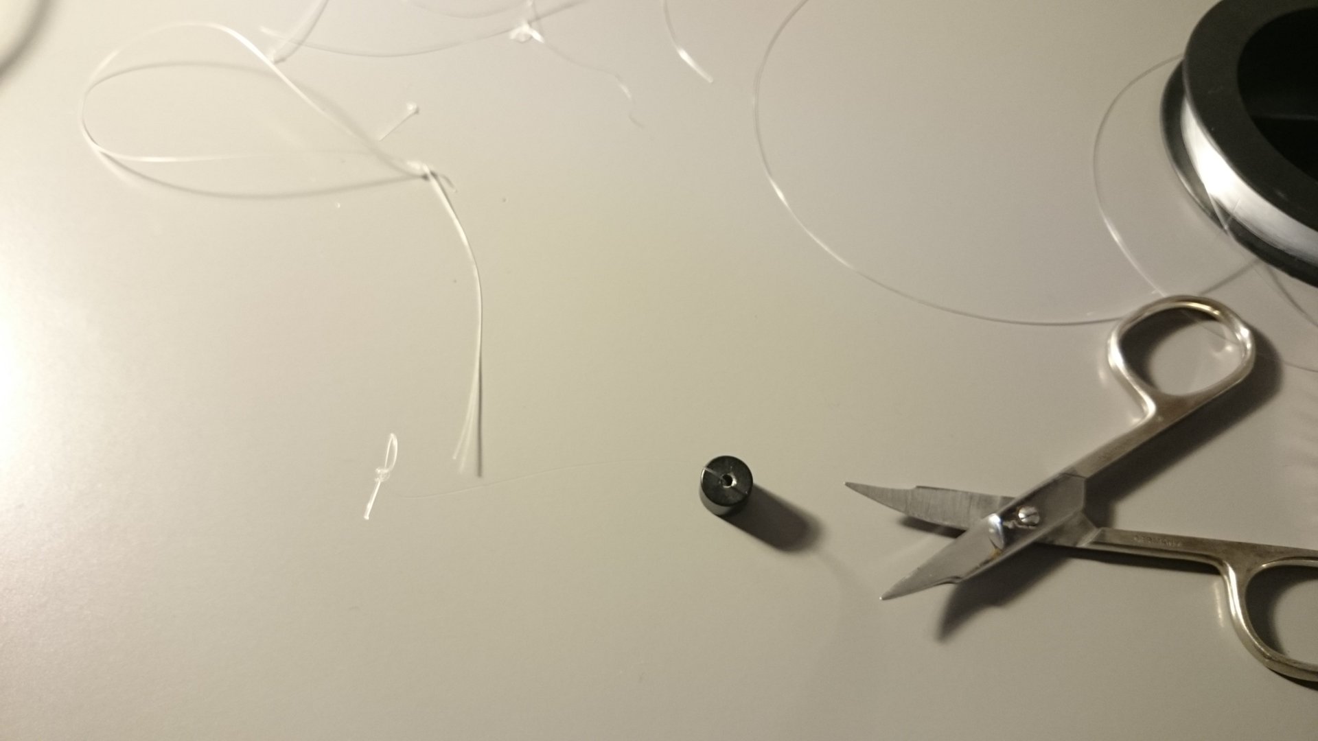

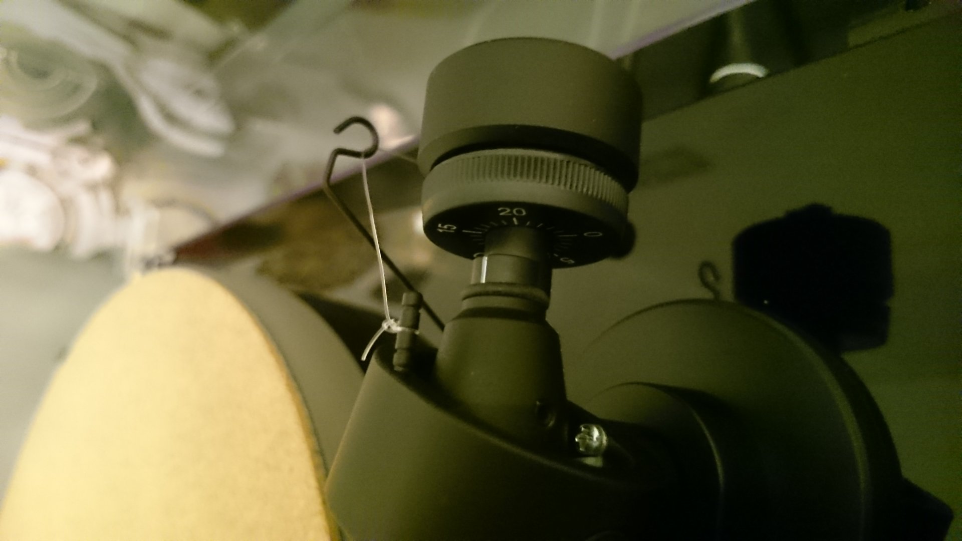

Τίποτα. Αν τελικά δεν κάνεις κάτι μόνος σου, δεν θα δεις άμεσα αποτέλεσμα! Ορίστε, το μόνταρα μόνος μου, με μεγεθυντικό φακό, με ματογυάλια... και να το! Παίζει, δεν ακούω διαφορά στην ηχητική, από ότι πριν, και έτσι είμαι ευχαριστημένος! Επίσης, πρόσθεσα κι ένα "platter mat- cork" της Τhorens... νομίζω πως οι φωνές ακούγονται πιο καθαρά! Ωστόσο, είναι όλα, ακόμα, καινούργια - θα δείξει, με τον καιρό... (Ένα ευχαριστώ στον wizzy για το "duncan knot" ) Να και φωτογραφίες:

Εύγε! το μόνο όμως που παρατηρώ μήπως έχεις σφίξει πολύ την πετονιά και αν θέλεις να μετακινήσεις την βαθμίδα του antiskating θα πρέπει να χαλαρώνεις τον κόμπο;
[DOUBLEPOST=1455519287][/DOUBLEPOST]Σημείωση: αντί πετονιάς κάποιοα στιγμή βάλε μεταξωτό νήμα.......
