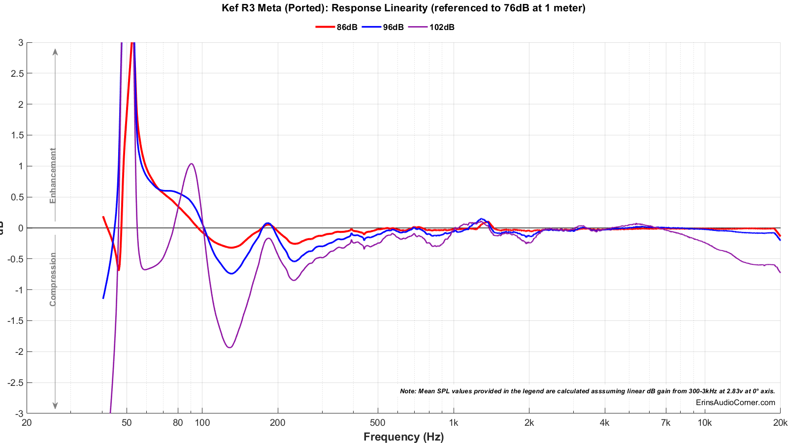

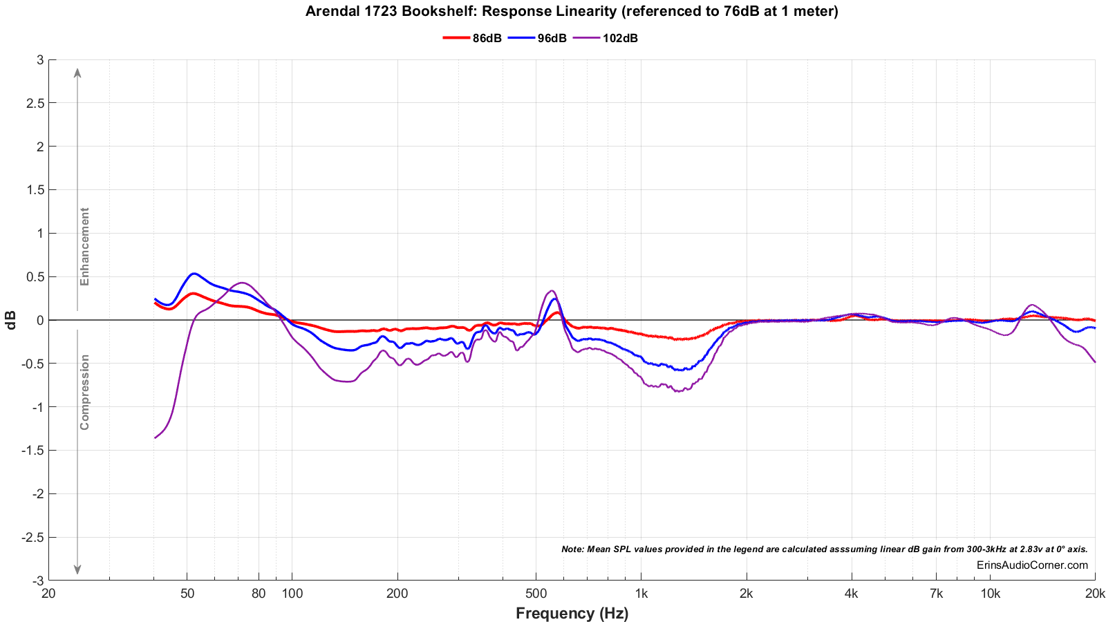

Θα παίζουν με sub? Τουλάχιστον τα Arendal έχουν σχεδιαστεί για χρήση με sub. Σε directivity control και frequency response είναι παρόμοια, αν και τα KEF ειναι γενικά πιο smooth ειδικά σε non-treated χώρους. Προσωπική μου άποψη είναι ότι τα Arendal έχουν καθαρό πλεονέκτημα στο dynamic compression. Είναι φτιαγμένα να παίζουν ασυμπίεστα σε υψηλές στάθμες. Πιο καλό μάτι βέβαια δίνουν τα kef με τις πιο φανταχτερές καμπίνες και τα πανέμορφα woofer τους.
δηλαδή?
