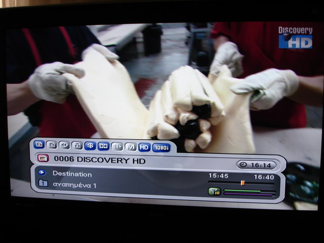

PREMIERE HD DISCOVERY HD με την βοηθεια του t-rex παιζουν εδω και 2 μερες αψογα......να χαμε και sport hd ........

Εγώ με 1.10μ στην Αθήνα βγάζω μόνο την 11915 Η SR:27500 FEC:9/10 DVB-S2 (QPSK) !!!!!!!
Νά'ναι καλά το diablo, έχω πλέον Premiere HD και Discovery HD !!!!
