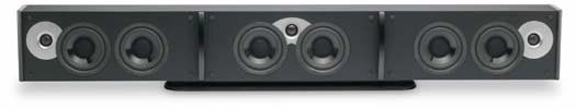

FS-4000 , FS-5000
Ιδια ηχεια, σε αλλες διαστασεις : 1μ πλατος για το 4000, 1,27μ το 5000.
Εδω εχουμε να κανουμε με τρια ηχεια - ξεχωριστα - μεσα σε ενα κουτι.
Απο πισω οι συνδεσεις ειναι σαν να ειχαμε 3 ηχεια ( δηλ. 3 καλωδια ).
Και παλι soft dome tweeter της 1 ιντσας.
Επισης τα ιδια γουφερ ( Graphite Loaded Homopolymer ) στις 4,5 ιντσες.
Εδω εχουμε τη διαφορα αναμεσα στο 4000 και το 5000.
Στο 4000 εχουμε 3 woofer και 3 Pressure Drivers.
Στο 5000 εχουμε 6 woofer.
Δεν ειναι και ελαφρια : 12,3κ το 4000 και 16κ το 5000.
Στη συσκευασια υπαρχει βαση για επιπλο και για τοιχο.
Ξεχασα να αναφερω οτι ολα βγαινουν σε μαυρη-πιανο λακα.

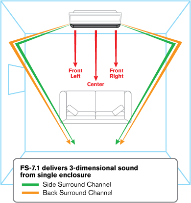

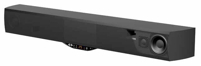

FS-7.0 / SB-800 και FS-7.1 / SB-900
Εδω εχουμε να κανουμε με αλλα μεγαφωνα, με διπλα πηνια γιατι κανουν διπλη δουλεια.
Οβαλ 4x6 ιντσες, κατασκευασμενα και ρυθμισμενα ωστε να παιζουν το δεξι / αριστερο καναλι αλλα και το μισο κεντρικο.
Η προτοτυπια συνεχιζεται στα πλαινα μεγαφωνα 3 1/4 ιντσες , τριπλου πηνιου αυτη τη φορα.
Τοποθετημενα υπο γωνια, παιζουν τα surround , τα back-surround και ειναι συνδεδεμενα εν σειρα με το δεξι / αριστερο καναλι και παιζουν και λιγο απο αυτο.
Και τελος 3 απο τα γνωστα tweeters της 1 ιντσας.
Συνοδευτικα τους τα σαμπακια των 8 ιντσων με 100 και 125 βατ ενισχυτη.
