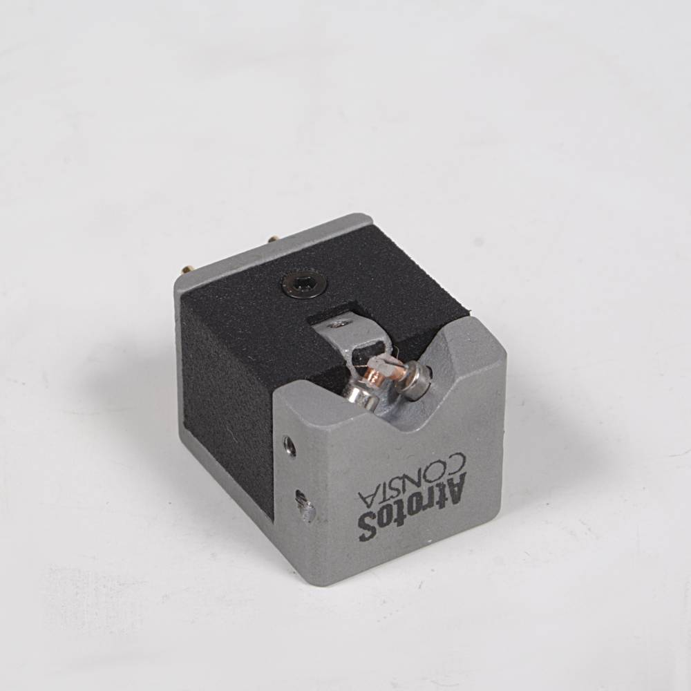

...οι κεφαλές που έχουμε στη διάθεσή μας ανήκουν και στις δύο κατηγορίες, μπορεί, δηλαδή, να είναι είτε κινητού μαγνήτη (MM), είτε κινητού πηνίου (MC). Ο καυγάς για το ποια αρχή λειτουργίας είναι καλύτερη -και πότε- δεν θα τελειώσει ποτέ (όπως πολλοί άλλοι στον χώρο του Hi-Fi)...
Η AtrotoS σκέφτηκε, εν προκειμένω, κυριολεκτικώς “έξω από το κουτί”, μεταφέροντας ολόκληρη τη γεννήτρια έξω από το κέλυφος της κεφαλής
Είναι μια νέα εταιρία με έδρα την Κύπρο η οποία, προς το παρόν, ασχολείται με την κατασκευή κεφαλών, αξιοποιώντας τις γνώσεις και την εμπειρία του Νίκου Καμπορούδη, μηχανολόγου μηχανικού με σημαντική εμπειρία σε διάφορους τομείς κατασκευών
Η εταιρία ονομάζει την τεχνική αυτή VMF (V Magnetic Field), ένας όρος που περιγράφει με ακρίβεια την όλη δομή. Το στέλεχος της ακίδας περνά μέσα από τον φορέα δυο εντελώς ξεχωριστών πηνίων με άξονες που σχηματίζουν ένα “V” 90 μοιρών. Στον ίδιο άξονα, αλλά στο σώμα της κεφαλής βρίσκονται οι αντίστοιχοι μαγνήτες (κυλινδρικοί, από νεοδύμιο), οι οποίοι είναι υπεύθυνοι για τη δημιουργία του σήματος. Η AtrotoS αναφέρει ότι αυτή η προσέγγιση έχει διάφορα πλεονεκτήματα, το κυριότερο των οποίων είναι ότι δεν απαιτείται να συνδεθεί το στέλεχος με αλουμίνιο ή κάποιο άλλο υλικό, στο πίσω μέρος για να τοποθετηθούν τα πηνία, ένα χαρακτηριστικό που βελτιώνει τη μηχανική συμπεριφορά της ακίδας όταν ιχνηλατεί τον δίσκο. Επιπροσθέτως, τα πηνία έχουν μεγάλη απόσταση μεταξύ τους, κάτι που βελτιώνει τον διαχωρισμό των καναλιών και η ρύθμιση της γεωμετρίας είναι πολύ πιο εύκολη (έτσι ώστε τα πηνία να ισαπέχουν από τους μαγνήτες, αντισταθμίζοντας τις κατασκευαστικές ανοχές) και η ισορροπία των καναλιών πολύ καλύτερη

Υπάρχουν περιθώρια αλλαγών και βελτιώσεων σε μια τεχνολογία τόσο ώριμη όσο αυτή των δίσκων βινυλίου; Ο Νίκος Καμπορούδης, ιθύνων νους πίσω από τη νέα εταιρία AtrotoS, πιστεύει ότι η απάντηση στο ερώτημα αυτό είναι “ναι” και έχει επιχειρήματα. Δοκιμάσαμε το μοντέλο Consta και σας μεταφέρουμε τις...

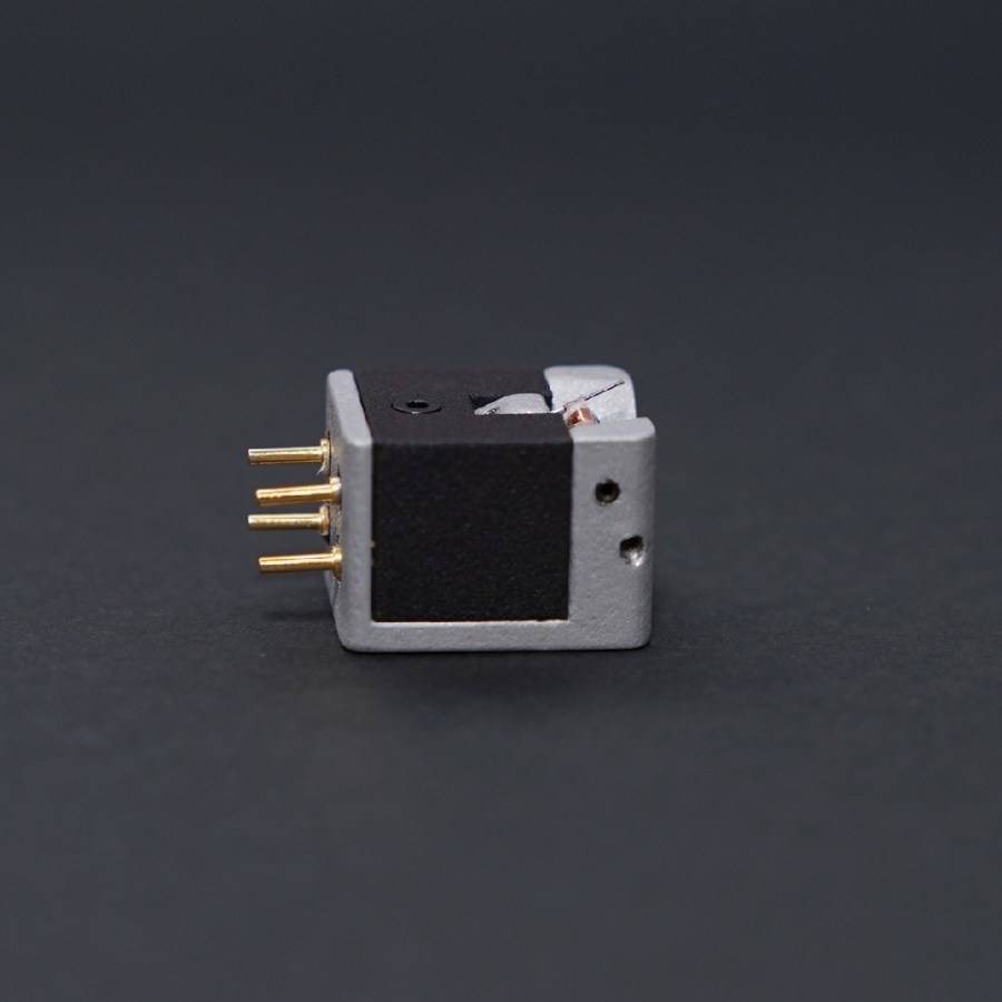

TECHNICAL DATA | . |
OUTPUT | 0.3mV rms at 1000 Hz, 5cm/sec |
WEIGHT | 11.5 grams (without bolts) 12.4 grams (with bolts) |
CHANNEL BALANCE AT 1 KHZ | 0.3 dB |
CHANNEL SEPARATION AT 1 KHZ | > 28dB |
FREQUENCY RESPONSE | 20 Hz-20 kHz |
TRACKING ABILITY AT 315HZ AT RECOMMENDED TRACKING FORCE | 80 µm at recommended tracking force |
COMPLIANCE, DYNAMIC, LATERAL | 12 µm/mN |
CARTRIDGE BODY MATERIAL | Aluminum |
CANTILEVER | Boron |
STYLUS TIP | Shibata Type III |
TRACKING ANGLE | 23° |
TRACKING FORCE, RECOMMENDED | 2.0 gramms |
INTERNAL IMPEDANCE, DC RESISTANCE | 9 Ohm |
RECOMMENDED LOAD IMPEDANCE | > 35 Ohm |
AtrotoS CONSTA Moving Coil Phono Cartridge
Moving coil phono cartridge with aluminum body, boron cantilever and shibata III stylus tip. Made by hand.
