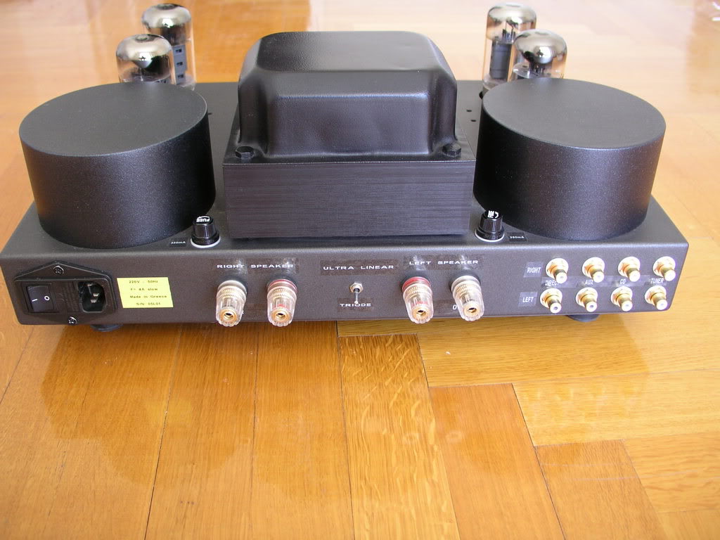

Κάποια στιγμή τον πήρα στα χέρια μου ! Και πάλι όμως άργησα να
τον συνδέσω . Πέρασε περίπου κανένας μήνας !
Τον συνέδεσα για δύο λόγους .
Ο πρώτος ήταν ότι δεν έπρεπε να φανώ τελείως αγενής απέναντι
στον Μιχάλη και ο δεύτερος ότι είχα την περιέργεια να δώ την
συμπεριφορά των τοροειδών μετασχηματιστών εξόδου.
Είχα ακούσει πολλά για αυτούς αλλά δεν είχα σοβαρή
ευκαιρία μέχρι τώρα να τους ακούσω πάνω σε κάποιο
ενισχυτή.

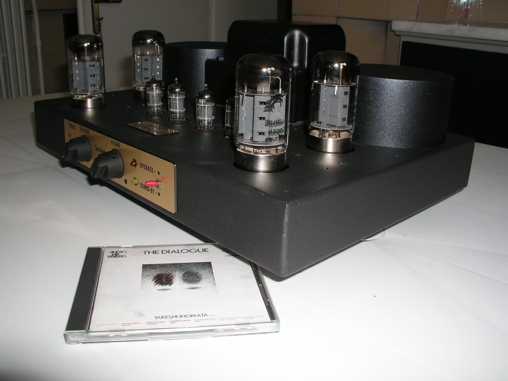

Δεν θα αναφερθώ διεξοδικά στα χαρακτηριστικά και την φιλοσοφία
σχεδίασης-υλοποίησης του εν λόγω ολοκληρωμένου λαμπάτου.
Τα πάντα υπάρχουν εν αφθονία στην διεύθυνση
http://www.audiocraftworks.gr/gr/

Το θέμα εμφάνισης είναι το πρώτο που θεωρώ μειονέκτημα στον ενισχυτή αυτό. Ειδικά τα ταμπελάκια και ο διακόπτης έναρξης (με όλο το σεβασμό και χωρίς διάθεση να προσβάλλω τον κατασκευαστή, κατανοώ απόλυτα τους περιορισμούς και τη δυσκολία στην κατασκευή μιας φινετσάτης κατασκευής στην Ελλάδα).

Επιτρεψε μου δυο λογια στο θεμα της εμφανισης.
Οταν ξεκινησα τους Scouts ειχα (και ακομα εχω) κατα νου συγκεκριμενες προτεραιοτητες ως προς την κατανομη του συνολικου κοστους στους διαφορους τομεις.
Συνειδητα δεν εδωσα υψηλη προτεραιοτητα στον τομεα της πολυτελειας σε εμφανιση. Θεωρησα οτι οι ακροατες που απευθυνεται ο ενισχυτης ειναι ανθρωποι της ουσιας, και αντιμετωπιζουν τον οποιο εξοπλισμο βιτρινας με επιφυλακτικοτητα. Εσυ θα πληρωνες τον ιδιο Ενισχυτη στην διπλασια τιμη εαν ειχε μια φετα απο παχυ αλουμινιο στην προσοψη με λιγο ναζι, δυο ριγες κομμενα σε CNC, και χωνευτο διακοπτακι και λεντακια ?
Η πιστευεις οτι το χρωμιο που καποτε θα ξεφλουδισει μαζι με δυο σανιδες ξυλου ειναι πιο ακριβη λυση απο το περιμετρικο πλαισιο και την διπλη Ηλεκτροστατικη βαφη του Scout ?
Το διακοπτακι της προσοψης δεν ειναι βεβαια ο διακοπτης τροφοδοσιας της συσκευης με 220V. Αυτος βρισκεται στην πισω πλευρα, μαζι με το IEC socket και το ακριβο Φιλτρο RFI, που ειναι εκπαγλου καλλονης αλλα ΔΕΝ φαινεται (αλλο εαν συμμετεχει στην αποδοση) Το διακοπτακι αυτο (που δεν βρισκεις ουτε στο 5% των ενισχυτων) εξασφαλιζει το Stand by της υψηλης τασης εξασφαλιζοντας μακροζωια των λυχνιων και πρακτικοτητα, και ελεγχει ενα τετραπλο ρελαι που με την σειρα του ελεγχεται απο την παρουσια της τασης πολωσης. Το συστημα αυτο, απο πλευρας ασφαλειας και αξιοπιστιας ειναι πολυ πιο προχωρημενο απο τον Ενισχυτη που προτασεις ως αναφορα. Οπως βλεπεις Μπαμπη μιλαμε μια αλλη γλωσσα οταν μιλαμε για μηχανηματα. Δεν εχεις παντως αδικο οταν εκφραζεις ενσταση ως προς την εμφανιση. Ζηλευω και εγω μερικους ενισχυτες ασχετα αν εχουν καταναλωσει τα 2/3 του κοστους και φαιας ουσιας στο να σου κλεψουν την καρδια.
