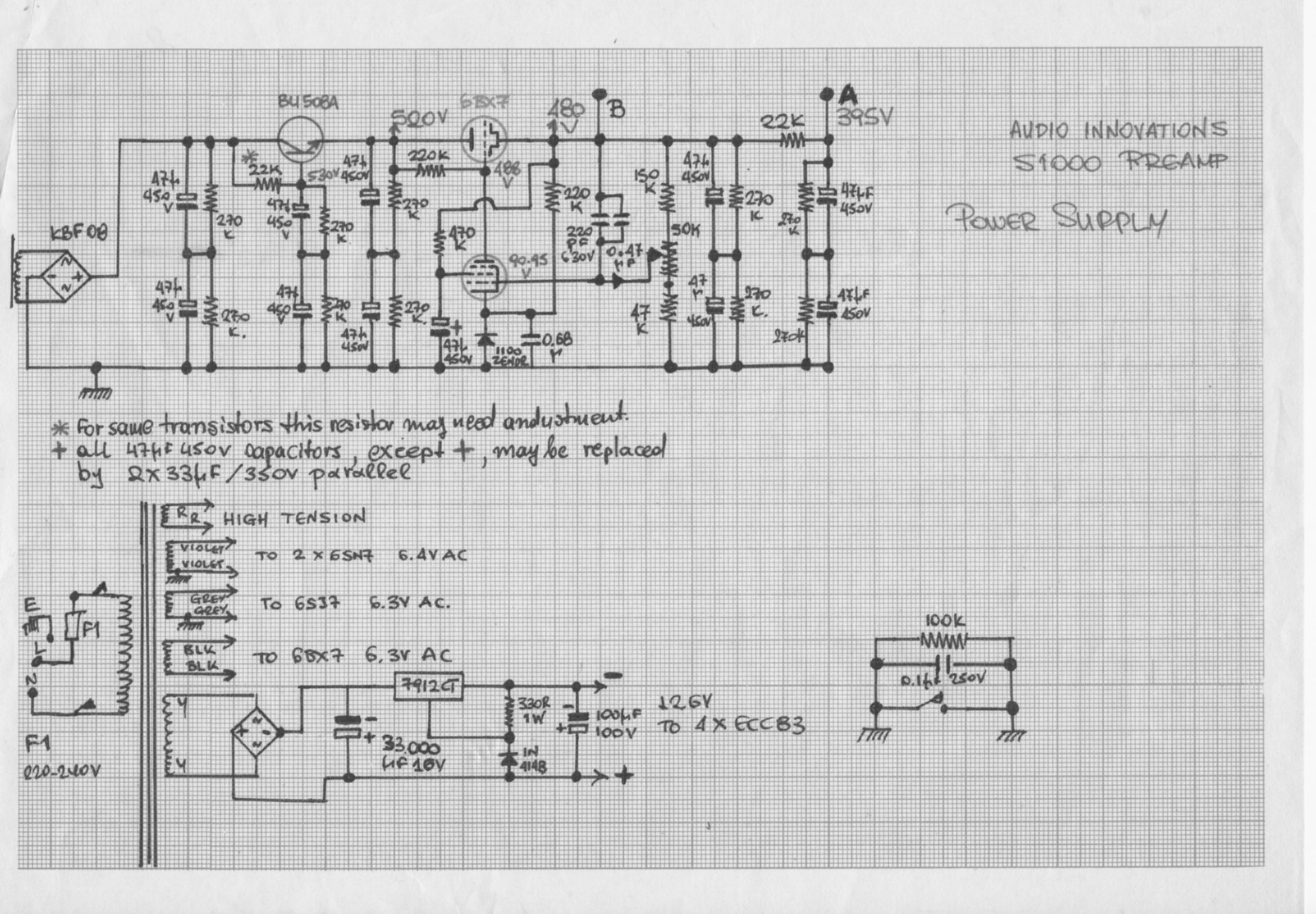

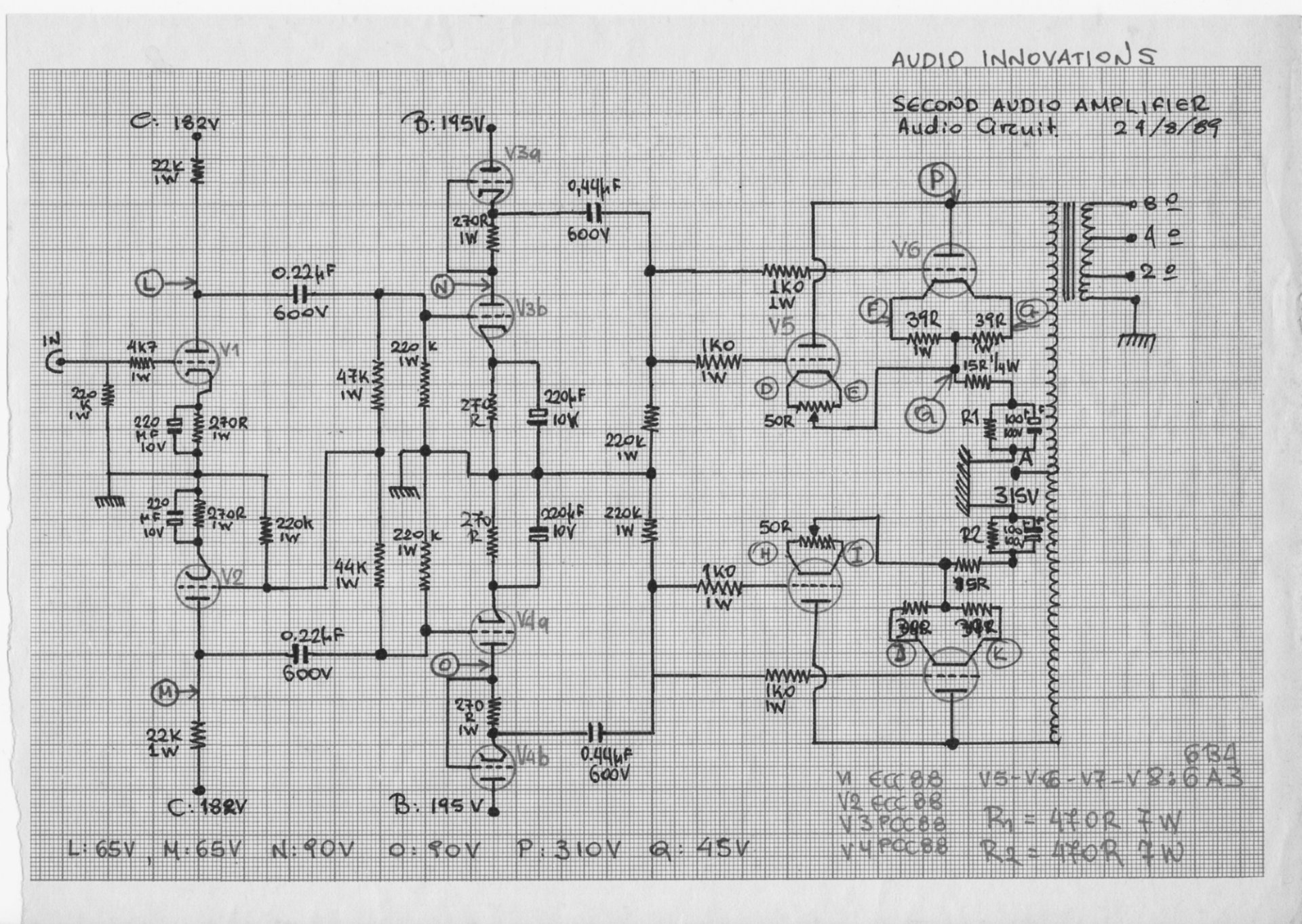

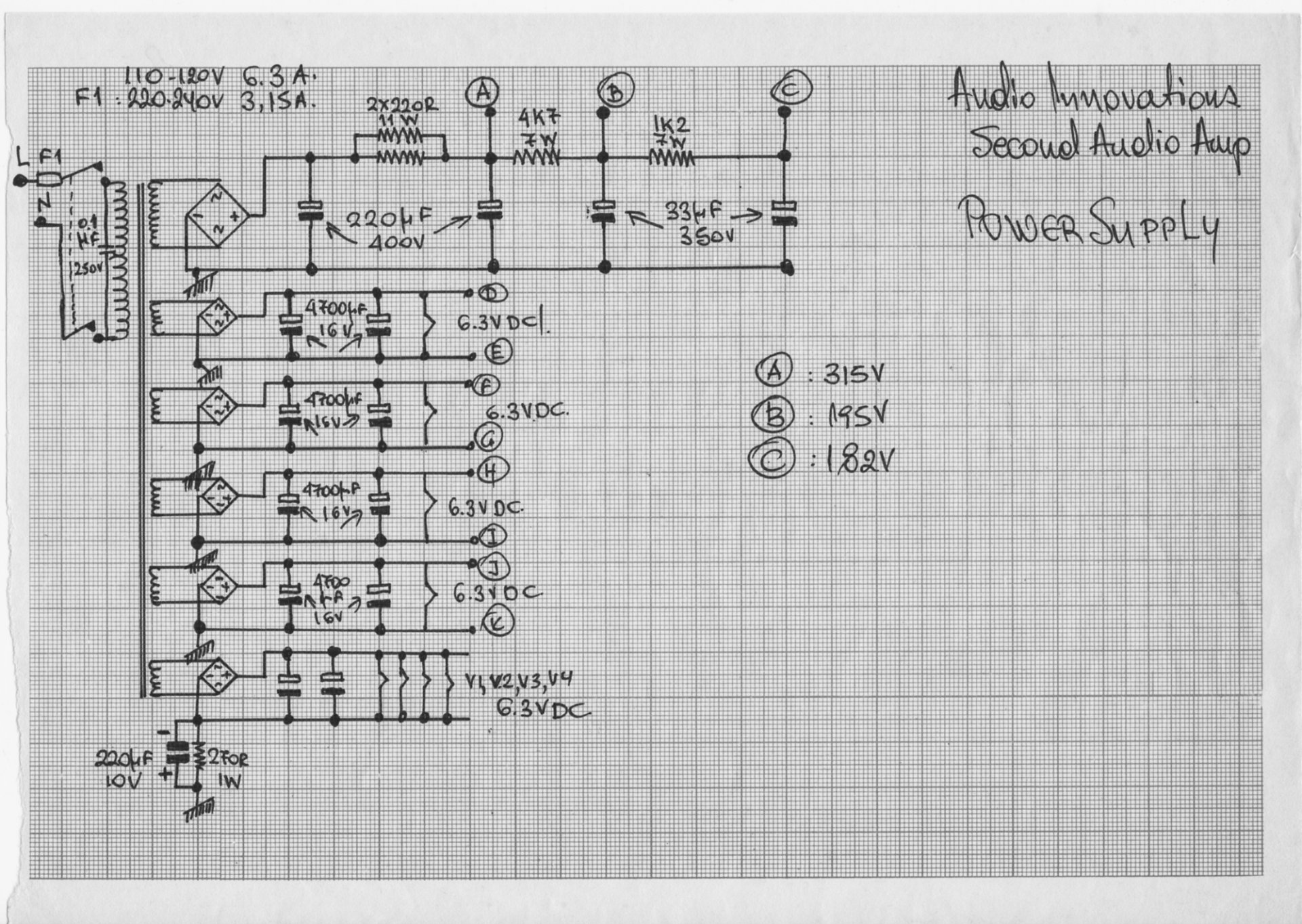

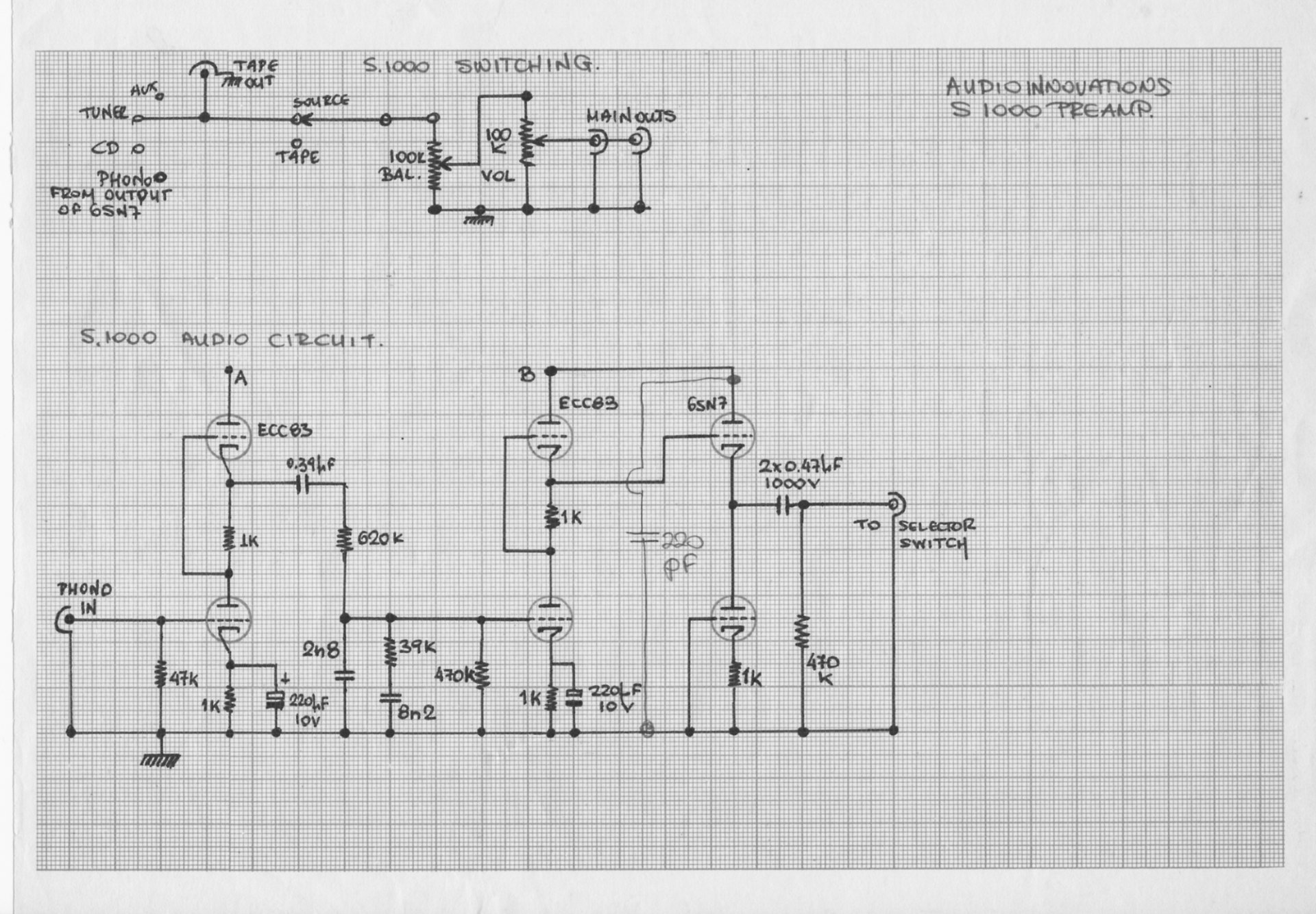

Για όποιον ενδιαφέρεται , το σετ προ τελικού της Audio Innovations 1000 - SECOND.
Τα πλήρη ηλεκτρονικά κυκλώματα όπως μου είχαν σταλεί το 1991-92 από την Audio Innovations.

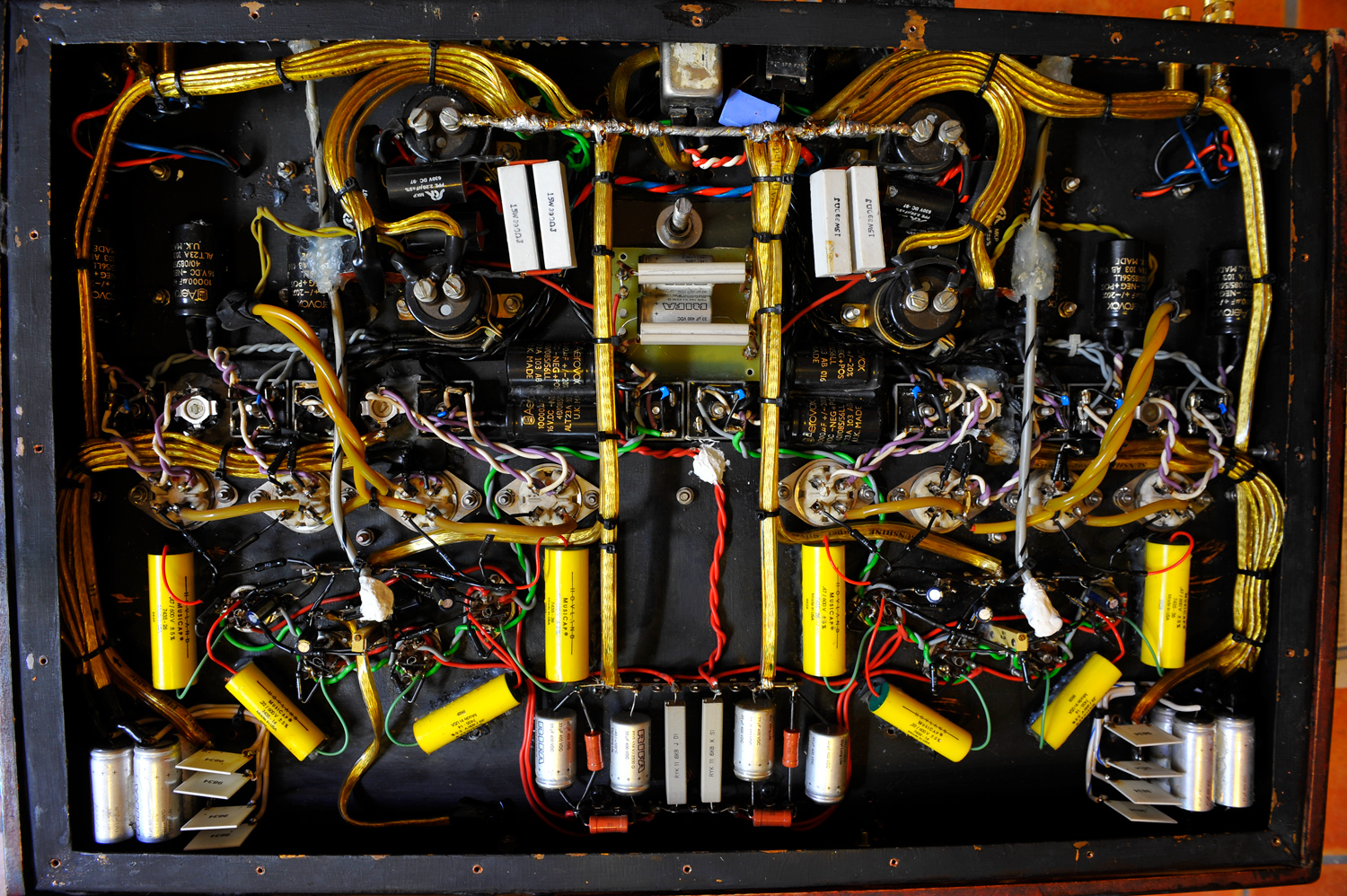

Ο τελικός ήταν monoblock με 4 τριοδικές λυχνίες 6Β4 ή 6Α3 ή 2Α3 parallel pushpull και έδινε 15W σε καθαρή τάξη Α.
Τον κατασκεύασα λοιπόν το 1993 σε ένα σασί με κοινό μετ/τη τροφοδοσίας και μετ/τες εξόδου της AudioNote.
Σήμερα βρίσκεται παροπλισμένος !!!!!!!!
Παρακάτω τα τεστ του HiFI Choice του 1989, το διαφημιστικό φυλλάδιο, τα σχεδιαγράμματα και κάποιες φωτογραφίες του τότε.
Στη διάθεση όποιου ενδιαφέρεται.

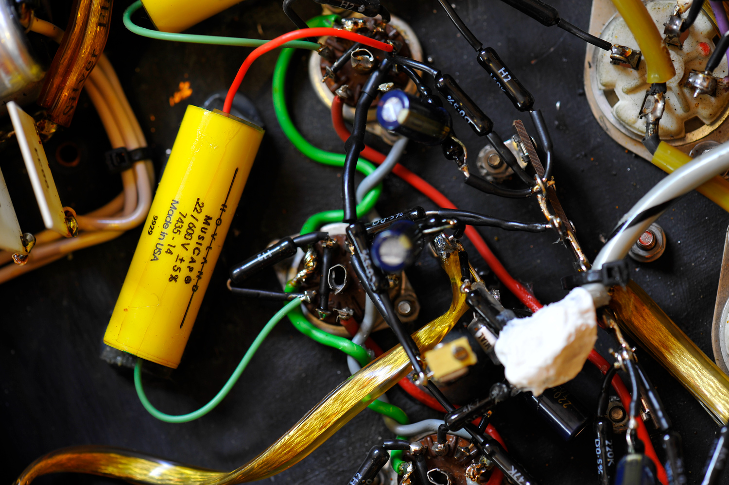

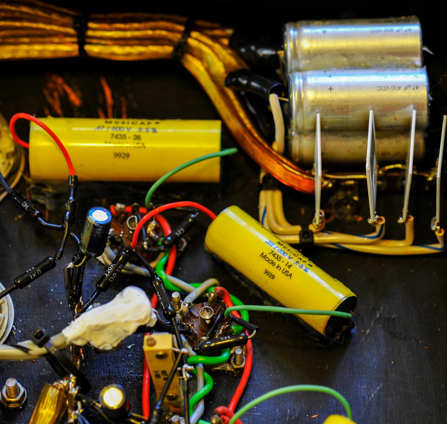

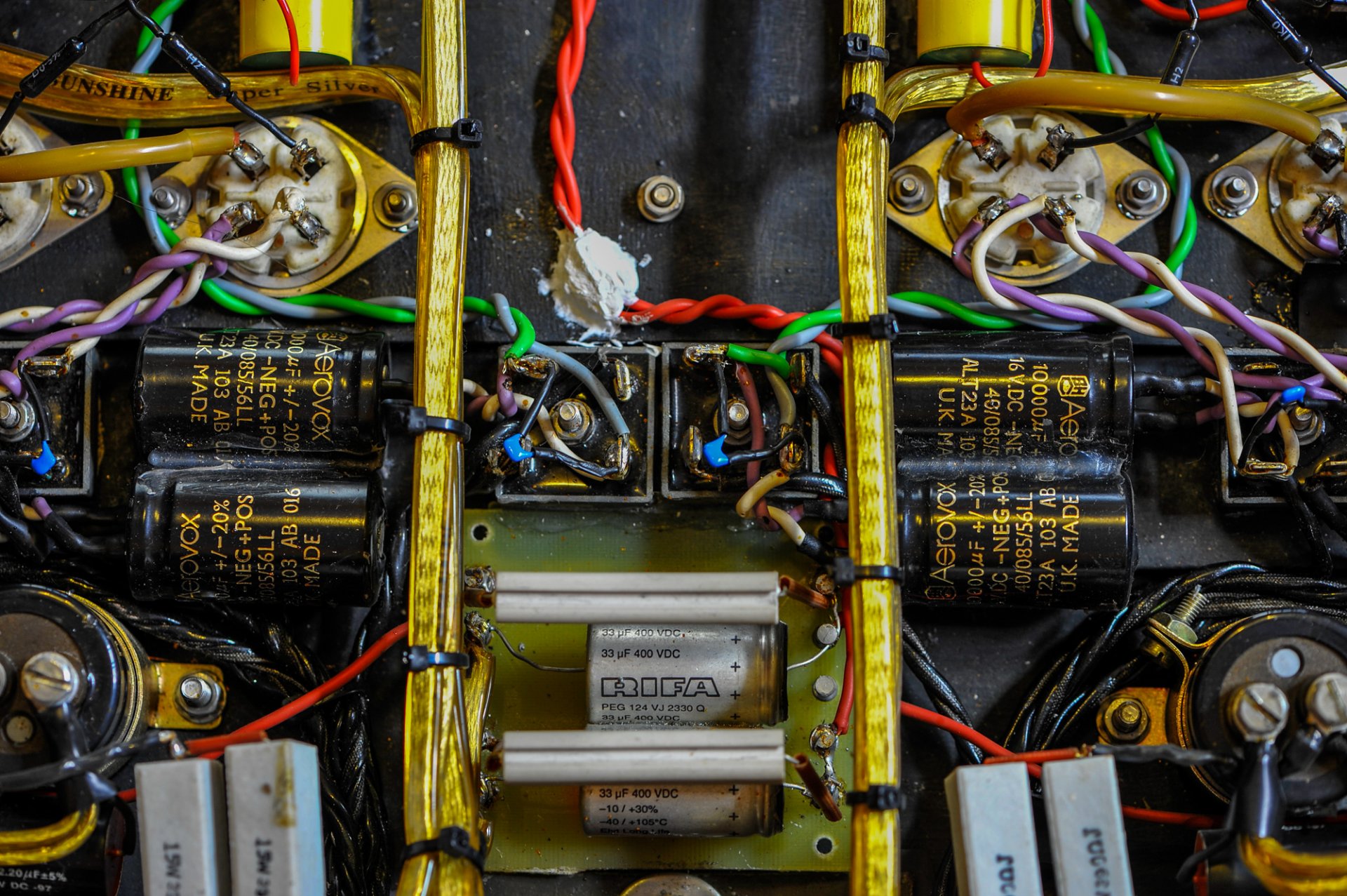

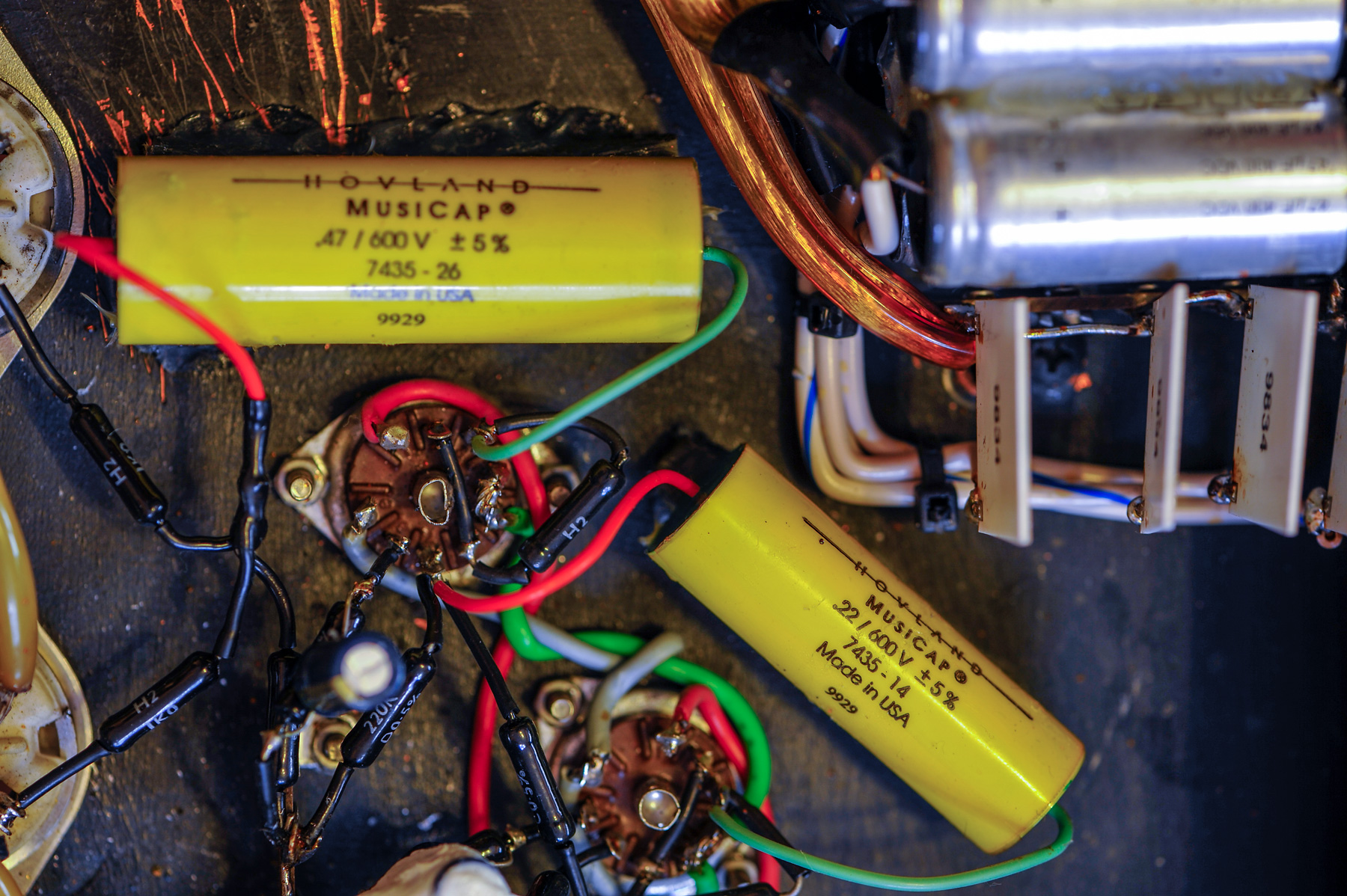

Πολύ καλά υλικά χρησιμοποιήθηκαν στην κατασκευή.
Να προσθέσω ότι το κύκλωμα του προενισχυτή phono που φαίνεται στην απάντηση 2 είναι κλασικό της Audio Innovations, με τρία στάδια SRPP και την RIAA παθητική μεταξύ των δύο πρώτων.
Όποιος ενδιαφέρεται για έναν καλό προενισχυτή πικάπ για κεφαλές ΜΜ, μπορεί να φτιάξει μόνο αυτό με το αντίστοιχο τροφοδοτικό βέβαια.

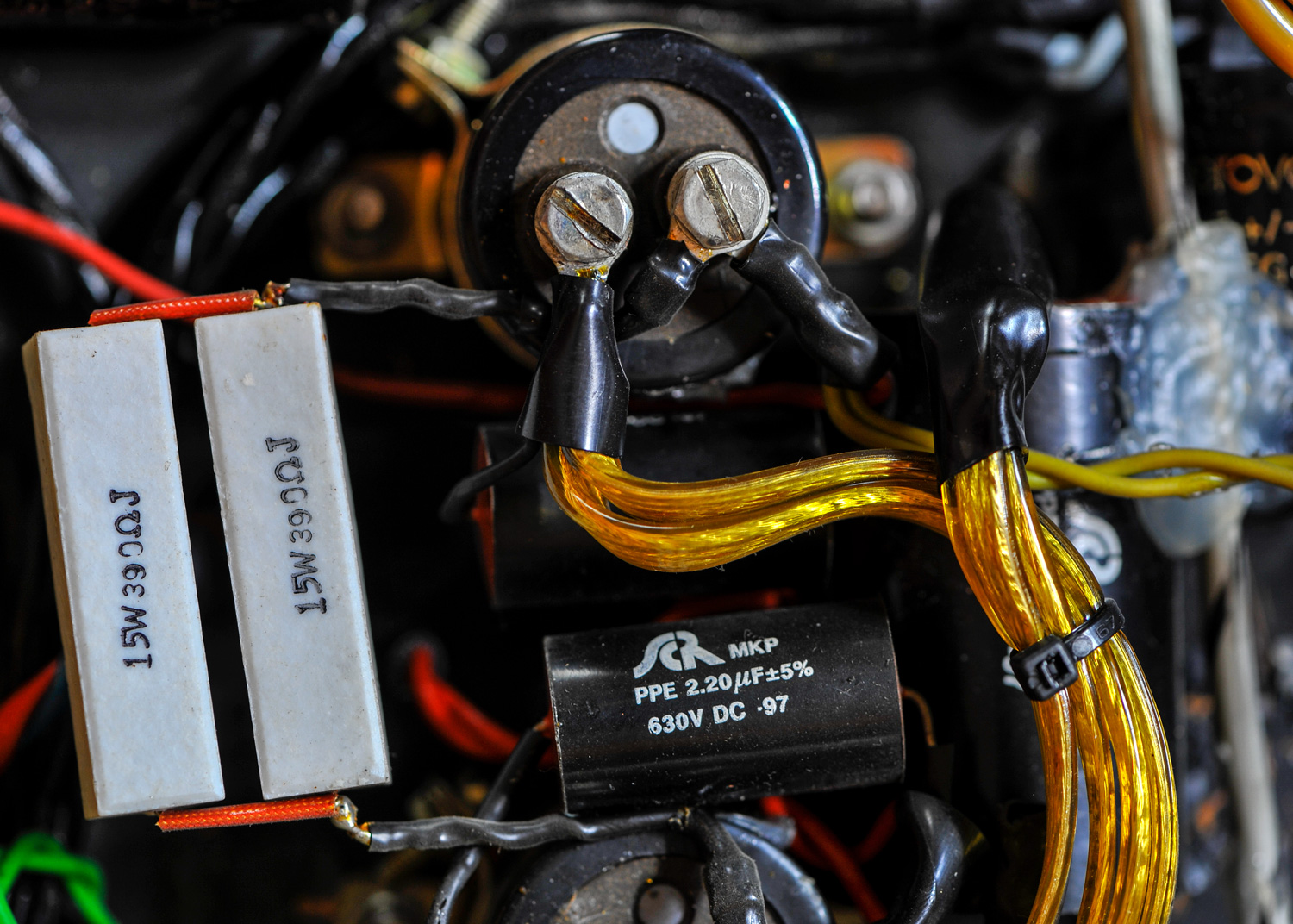

Ναι έχεις δίκιο. Τότε έψαχνα τα καλύτερα, σασί από χαλκό, Hovland πυκνωτές στο σήμα, solen - aerovox και RIFA στην τροφοδοσία, Holco αντιστάσεις κλπ κλπ. Όταν τέλειωσε με αποζημίωσε, έπαιζε καλύτερα από τους original λόγω των υλικών.

Το βασικό κόστος είναι οι λυχνίες, με ακριβότερη την 6sn7, οι βάσεις τους συν οι δυο πυκνωτές εξόδου.
Χωρίς να καταφύγουμε σε υπερβολικές λύσεις, με 200 ευρώ είμαστε σε υψηλό επίπεδο υλικών, τέτοιο που για τα δεδομένα του εμπορίου θα χαρακτηριζόταν Hi-End.

Αν και ξεφύγαμε ελαφρώς από το αρχικό θέμα...
στον εν λόγο προενισχυτή μαγνητοδυναμικής κεφαλής μπορεί να προστεθεί ένα πρώτο στάδιο κέρδους, οπότε γίνεται κατάλληλος και για MC κεφαλές.
Σε αυτό μπορεί να ρυθμίζουν η αντίσταση εισόδου, η χωρητικότητα και το κέρδος, οπότε μιλάμε για πλήρως παραμετροποιήσιμο μηχανάκι.
