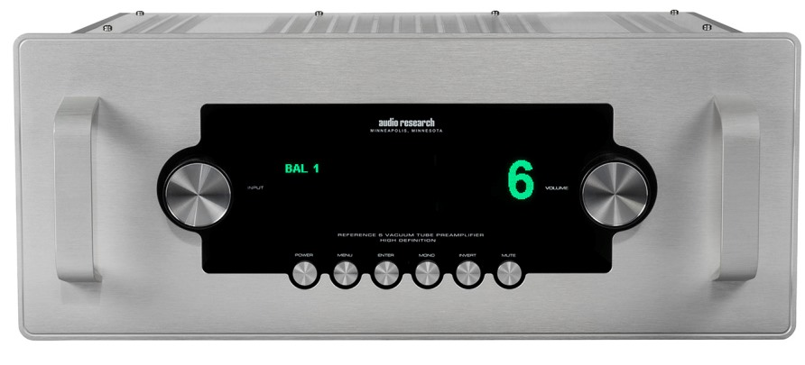

Audio Research Reference 6SE & Reference 750 SEL
Mr Spock
demokratischer - sektor
19.040
53.573

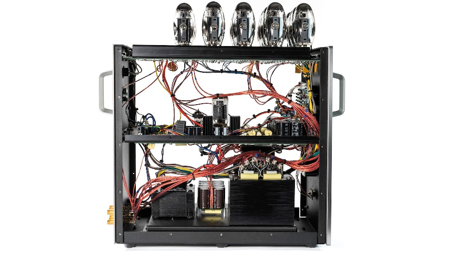

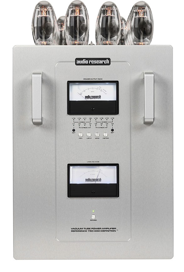

Ο ενισχυτής μπορεί να οδηγήσει ηχεία από 4 έως 16Ω παρέχοντας μέγιστη ισχύ 750W. Υπάρχουν τεράστιοι μετασχηματιστές προσαρμογής ισχύος στην έξοδο, που εξυπηρετούν 16 λάμπες KT150 σε κάθε κανάλι. Στο τροφοδοτικό την σταθεροποίηση την έχουν αναλάβει οι λυχνίες 6550WE και 6H30.
Το πιο σημαντικό από όλα είναι ότι παραδίδει 750W στην έξοδο με παραμόρφωση μόλις 0,5%, ενώ στο 1W η παραμόρφωση είναι 0,04%. Σπάνιο για λυχνίες.

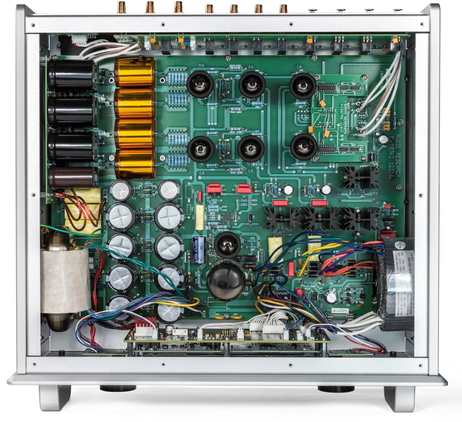

Ο προενισχυτής 6SE είναι πλήρως ζυγισμένος, έχει ένα στάδιο κέρδους, είναι τάξης Α με μηδενική ανάδραση. Υπάρχουν έξι λυχνίες 6H30 στο στάδιο κέρδους και ένα τρομερά μεγάλο τροφοδοτικό που φιλοξενεί επίσης λυχνίες, τις 6H30 και 6550 για σταθεροποίηση. Παρέχει τέσσερα ζεύγη ΧLR εισόδων και τέσσερα RCA, ενώ διπλές εξόδους σε XLR και RCA.
POWER OUTPUT
750 watts per channel continuous from 20Hz to 20kHz. 1kHz total harmonic distortion typically 0.5% at 750 watts, below .04% at 1 watt. Approximate actual power available at “clipping” 850 watts (1kHz). (Note that actual power output is dependent upon both line voltage and “condition” i.e. if power line has high distortion, maximum power will be affected adversely, although from a listening standpoint this is not very critical.)
POWER BANDWIDTH
(-3dB points) 15Hz to 150kHz.
FREQUENCY RESPONSE
(-3dB points at 1 watt) 1 Hz to 200 kHz.
INPUT SENSITIVITY
4.6V RMS Balanced for rated output. (24 dB gain into 8 ohms.)
INPUT IMPEDANCE
200K ohms Balanced.
OUTPUT TAPS
4, 8, 16 ohms.
OUTPUT REGULATION
Approximately 0.5dB 16 ohm load to open circuit (Damping factor approximately 17).
OVERALL NEGATIVE FEEDBACK
13dB.
SLEW RATE
20 volts/microsecond.
RISE TIME
1.5 microseconds.
HUM & NOISE
Less than 0.2mV RMS – 110dB below rated output (IHF-A weighted, input shorted, 16 ohm output).
POWER SUPPLY ENERGY STORAGE
Approximately 1300 joules.
POWER REQUIREMENTS
105-130VAC 60Hz (200-270VAC 50Hz) 2100 watts at rated output, 2400 watts maximum, 800 watts at “idle”.
TUBES REQUIRED
8 Matched pair KT150 Power Output; 1 6550WE Regulator; 1 6H30 Regulator Amplifier; 1 matched pair KT150 Driver; 1 6H30 follower.
DIMENSIONS
13.5″ (34.3 cm) W x 23″ (58.4 cm) H x 20.8″ (52.8 cm) D. Handles extend 1.5″ (3.8 cm) forward and rearward.
WEIGHT
170 lbs. (77.2 kg) Net; 395 lbs. (180 kg) per pair shipped weight.
FREQUENCY RESPONSE
+0-3dB, 0.4Hz to 200kHz at rated output (Balanced, 200k ohms load).
DISTORTION
Less than .01% at 2V RMS BAL output.
GAIN
Main output: 12dB Balanced output, 6dB SE output. Record out: 0dB (Processor input: 0dB BAL
output).
INPUT IMPEDANCE
120K ohms Balanced, 60K ohms SE. Inputs: 4 balanced, 4 single-ended. Assignable
processor passthrough.
OUTPUT IMPEDANCE
600 ohms Balanced, 300 ohms SE Main (2). 20K ohms minimum load and 2000pF
maximum capacitance. Outputs (3): 2 main, 1 record out (XLR and RCA connectors).
OUTPUT POLARITY
Non-inverting.
MAXIMUM INPUT
18V RMS BAL, 9V RMS SE.
RATED OUTPUTS
2V RMS (1V RMS SE) into 200K ohm balanced load (maximum balanced output capability
is 70V RMS at less than 0.5% THD at 1kHz).
CROSSTALK
-88dB or better at 1kHz and 10 kHz.
CONTROLS
Rotary encoders: Volume (103 steps), Select Input. Push Buttons: Power, Menu, Enter, Mono,
Invert, Mute.
POWER SUPPLIES
Electronically regulated low and high voltage supplies. Automatic 45 sec. warm-up/
brown-out mute. Line regulation better than .01%.
NOISE
1.7uV RMS residual IHF weighted balanced equivalent input noise with volume at 1 (109dB below 2V RMS output.)
TUBE COMPLEMENT
(6)-6H30P dual triodes, plus (1 each) 6550WE and 6H30P in power supply.
POWER REQUIREMENTS
100-135VAC 60Hz (200-250VAC 50/60Hz) 130 watts. Standby: 2 watts.
DIMENSIONS
Width: 19” (48 cm)
Height: 7.8” (19.8 cm)
Depth: 16.5” (41.9 cm)
Handles extend 1.6” (4 cm) forward of the front panel.
Weight: 37.5 lbs. (17 kg) Net; 49 lbs. (22.3 kg) Shipping
Mr Spock
19.040
53.573
Θα ήταν ενδιαφέρον αν υπήρχε κάποιο review που να βλέπαμε τις διαφορές μεταξύ Ref.6 vs Ref.6 SE...
Description: Remote-controlled, fully balanced, tubed preamplifier. Tube complement: six 6H30P dual-triodes, one 6550WE, one 6H30P. Frequency response: 0.4Hz–200kHz, +0/–3dB at rated output. Voltage gain: 12dB balanced, 6dB single-ended. Hum and noise: 1.7µV RMS residual IHF-weighted noise output with gain control set to "1" (109dB below 2V RMS balanced output). Distortion: <0.01% at 2V RMS balanced output. Output impedance: 600 ohms balanced, 300 ohms single-ended. Recommended load: 20k ohms minimum resistance and 2nF maximum capacitance. Input impedance: 120k ohms balanced, 60k ohms single-ended. Crosstalk: –88dB or better at 1kHz and 10kHz. Power requirements: 100–135VAC, 60Hz (200–270VAC, 50/60Hz), 130W. Standby: 2W.
Dimensions: 18.9" (480mm) W by 7.8" (198mm) H by 16.5" (419mm) D. Weights: 36.6 lbs (16.6kg) net, 52.9 lbs (24kg) shipping.
- έτσι στα πρόχειρα δεν βρίσκω κάποιες διαφορές ( πλήν του βάρους ) , στα χαρτιά βέβαια . . . ίσως τελικά οι συσκευές να πρέπει και να ακροάζονται :whistling:
