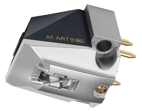

Audio-Technica AT-ART9 (MC)
έχοντας μείνει λοιπόν περισσότερο από ευχαριστημένος από την AT 440 MLB παράγγειλα την κορυφαία της σειράς παραγωγής την AT-ART9.. δεν την έχω ακούσει ποτέ, την πήρα βασιζόμενος στις πολύ καλές κριτικές, την τιμή της (περίπου στο 1000_άρικο) και την Γιαπωνέζικη προέλευσή της.. ακόμα ένας πολύ σοβαρός λόγος επιλογής ήταν η συμβατότητα με τις Shelter που χρησιμοποιώ μιας και τα Step Ups του phono είναι κατασκευασμένα και κουρδισμένα γι αυτές.. η Audio-Technica AT-ART9 παρελήφθη, τοποθετήθηκε στο Nottingham Analogue 294, ρυθμίστηκε και παίζει.. χρειάστηκε να πειραχθεί λίγο το armboard για να έρθει ακριβώς.. αν και διάβασα ότι θέλει πολλές ώρες στρώσιμο αυτό που διαπίστωσα είναι ότι παίζει εξαιρετικά από την πρώτη στιγμή.. ο ήχος της ακόμα και ολοκαίνουργια out of the box είναι αψεγάδιαστος και ρίχνει σε πολλές ντίβες μέχρι και τα 4-5 χιλιάρικα.. θα αναρτηθούν πιο αναλυτικές εντυπώσεις όταν γράψει 100 ώρες..
Audio-Technica AT-ART9 Specifications
  • Type: Moving Coil VM Dual Magnet Stereo
  • Playback frequency range: 15 ~ 50,000 Hz
  • Output voltage: 0.5 mV (1kHz, 5 cm/sec.)
  • Channel separation: 30 dB (1kHz)
  • Output balance: 0.5 dB (1kHz)
  • Tracking force: 1.6 ~ 2.0 g (1.8 g standard)
  • Coil impedance: 12 Ω (1kHz)
  • DC resistance: 12 Ω
  • Rec. load impedance: 100 Ω or more (when head amplifier connected)
  • Coil inductance: 25 μH (1kHz)
  • Static compliance: 35 × 10-6 cm/dyne
  • Dynamic compliance: 18 × 10-6 cm/dyne (100Hz)
  • Stylus: Special line contact stylus with tip radii curvature of 40μm × 7μm
  • Cantilever: Diameter 0.26mm solid boron
  • Vertical tracking angle: 23°
  • Dimensions: 17.3(H) × 17(W) × 25.6(L) mm
  • Weight: 8.5 g
