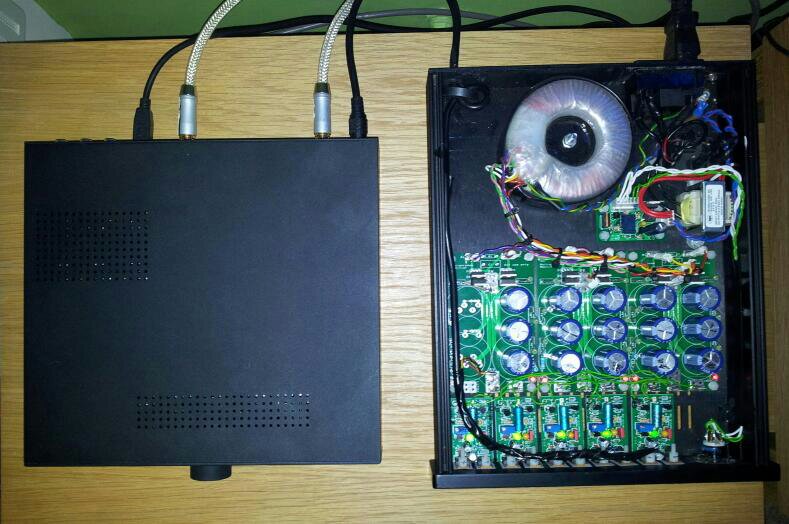

θα συμφωνησω με τον Dimifoot,μην ασχοληθεις με transport-cd,συνδεσε ενα λαπτοπ και κανε τα cd σου flac και σιγα σιγα αποδεσμευσου απο το cd γενικοτερα. Αν θελεις να διατηρησεις και ενα cd player στο συστημα σου,κρατα το 52 ,απλα δεν ξερω σε τι κατασταση ειναι η κεφαλη του ,γιατι μιλαμε για μοντελο 22-23 ετων περιπου (την εχεις αλλαξει ποτε? καθαρισμος?).
Τροφοδοτικο για το m-dac δεν βγαζει η audiolab, γιατι εχει και το μεγαλυτερο μοντελο dac-pre με κανονικη τροφοδοσια στο σασσι. Υπαρχουν βεβαια απο ανεξαρτητους κατασκευαστες (αλλα σε επιπεδο βιοτεχνιας,οχι καποια γνωστη εταιρεια,απο κατι τετοιο ειναι αλλωστε και η φωτο που εβαλα),σε διαφορες τιμες αλλα μονο απο το εξωτερικο μπορεις να αγορασεις ενα,εκτος και αν βεβαια εχεις καποιον γνωστο σου τεχνικο που θα μπορουσε να φτιαξει κατι.Απο δικη μου εμπειρια παντως (με υποδεεστερο dac),η αλλαγη τροφοδοσιας εκανε αισθητη διαφορα. Για διπλοκαλωδιωση......δεν ξερω,αν μπορεις δανεισου καλωδια και δοκιμασε,μην αγορασεις χωρις δοκιμη.
