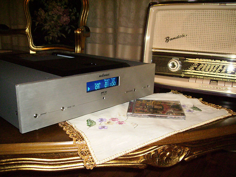

Συγγνώμη για το off topic, μια και το player της Audionet με αφήνει παγερά αδιάφορο.
Εγώ έπαθα ζημιά με το ραδιόφωνο-αντίκα της φωτό! Τι πανέμορφο κομμάτι είναι αυτό και μάλιστα δείχνει σε άριστη εξωτερική κατάσταση, λες και δεν πέρασε ούτε μια μέρα από τότε που κατασκευάστηκε! :shock:
Κώστα, αν είναι δική σου η photo και άρα σου ανήκει το ραδιόφωνο, αν θελήσεις ποτέ να το αποχωριστείς ή έχεις πληροφορία για κάτι ανάλογο προς πώληση, μη με ξεχάσεις, ένα pm και θα ταξίδευα παντού για να αποκτήσω ένα τέτοιο κομμάτι! :-D

Ω ναι! :-D Το χτες και το σήμερα της Γερμανικής βιομηχανίας. Σήμερα με ολίγη Ιαπωνική βοήθεια, καθώς φαίνεται...

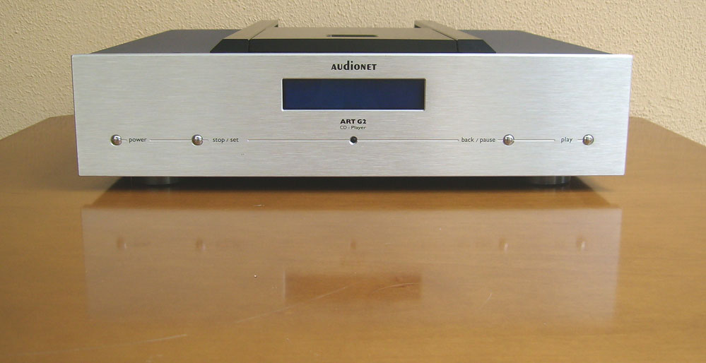

Ωραία, ας ξεκινήσουμε με κάποια λίγα εισαγωγικά στοιχεία. Το ART G2 αποτελεί την αμιγώς ηχητική πηγή στην παραγωγική γκάμα της Ideκtron, η οποία πλαισιώνεται από ένα AV player της ίδιας κατασκευαστικής φιλοσοφίας, καθώς επίσης και έναν ραδιοφωνικό δέκτη. Πέραν αυτών, υπό το εμπορικό σήμα Audionet, η Idektron παράγει και διαθέτει στην αγορά και μια αξιόλογη γκάμα ενισχυτικών, ενώ, τουλάχιστον στο μέτρο που γνωρίζω, δεν έχει ακόμη εισαγάγει στην αγορά κάποιο ηχείο.
Τεχνική περιγραφή

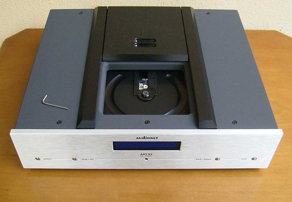

Το ART G2 είναι ένα CD player με απέριττη, αυστηρή εμφάνιση, κάτι που χαρακτηρίζει και όλες τις υπόλοιπες συσκευές του κατασκευαστή. Η πρόσοψη της συσκευής υλοποιείται με ένα φύλλο αλουμινίου πάχους 10mm, επί του οποίου δεσπόζει κεντρώος ο λογότυπος, ενώ κάτω από αυτόν βρίσκεται η οθόνη ελέγχου της συσκευής, την οποία μπορείτε να παραγγείλετε σε γαλάζιο, ή κόκκινο χρώμα (που μάλλον κλίνει προς το amber). Κάτω από την οθόνη εντοπίζεται ο δέκτης του τηλεχειριστηρίου, ενταγμένος σε ένα πολύ λεπτό, διακριτικό αυλάκι, επάνω στο οποίο βρίσκονται και τα λιγοστά λειτουργικά πλήκτρα της συσκευής, μόλις τέσσερα. Τα πλήκτρα υλοποιούνται με μεταλλική μπίλια, η οποία εσωτερικά εφάπτεται πιεστικού μικροδιακόπτη. Από αυτά, το άκρο αριστερό ελέγχει την έναυση, ενώ τα άλλα τρία την ανάγνωση του δίσκου. Αυτά τα τρία πλήκτρα συγκεντρώνουν όλες τις βασικές λειτουργίες κίνησης της κεφαλής ανάγνωσης, όντας διττού ρόλου μέσω στιγμιαίας ή παρατεταμένης πίεσης, κάτι που μπορείτε να συνηθίσετε εύκολα.
Όπως φαίνεται και στις εικόνες, τα πλήκτρα απέχουν πολύ μεταξύ τους, όντας αποτραβηγμένα ανά δύο προς τις πλευρές της πρόσοψης, κάτι που αποβαίνει μάλλον σε βάρος της εργονομίας. Αντιθέτως, το τηλεχειριστήριο που συνοδεύει τη συσκευή είναι πολύ πιο οργανωμένο. Όπως μπορείτε να παρατηρήσετε, πρόκειται για ένα ένα τυπικό, πλαστικό τηλεχειριστήριο, που μάλλον δεν συμβαδίζει με τα κατασκευαστικά χαρακτηριστικά της συσκευής, αλλ’ αυτό μάλλον δεν αποτελεί μειονέκτημα, καθώς η φύση της χρήσης του το καθιστά ευάλωτο σε πτώσεις, ενώ, από την άλλη μεριά, ο κατασκευαστής το παρέχει ως λύση ανάγκης, καθώς διαθέτει χωριστά ένα πλήρες και άριστης ποιότητας τηλεχειριστήριο, που επικοινωνεί με όλες τις συσκευές της γκάμας του.

Αφού η πρόσοψη της συσκευής στερείται του τυπικού συρταριού, η συσκευή δέχεται το δίσκο από το επάνω μέρος της, (top loaded), κάτι που αποβαίνει σε βάρος της αξιοποίησης του χώρου των συσκευών σας, καθώς σας αναγκάζει να την τοποθετήσετε σε ράφι ικανού ύψους, ή στην κορυφαία επιφάνεια του ρακ σας. Το άνοιγμα της υποδοχής του δίσκου καλύπτεται από ένα αλουμινένιο κάλυμμα, πάχους επίσης 10mm. Σύροντας το κάλυμμα προς τα πίσω, αποκαλύπτεται το πλατώ της συσκευής, που είναι κατασκευασμένο επίσης από αλουμίνιο, και φέρει την κατάλληλη περιφερειακή αυλάκωση, ώστε να είναι ευχερής η λαβή του δίσκου. Ο δίσκος τοποθετείται και στερεώνεται στο στροφείο με ένα μαγνητικό clamp, το οποίο είναι κατασκευασμένο έτσι όπως πρέπει πραγματικά να είναι· δηλαδή, έχει χαμηλή μάζα και σχετικά μικρή διάμετρο, ώστε να έχει χαμηλή ροπή αδρανείας.
Ο μηχανισμός συρμού του καλύμματος είναι αθόρυβος και με θετική αίσθηση, ενώ αποπνέει εμπιστοσύνη, όσον αφορά τη μακροζωία του, και είναι συνδεδεμένος με τη λογική της κίνησης του δίσκου. Δηλαδή, μόλις κλείσετε το κάλυμμα, η μηχανισμός αμέσως θα αναγνώσει αυτόματα τον TOC, ενώ εάν ανοίξετε το κάλυμμα με τη συσκευή σε αναπαραγωγή, ο δίσκος θα σταματήσει αυτόματα να παίζει. Αντιθέτως, ο κατασκευαστής δεν προέβλεψε την αυτοματοποιημένη ανίχνευση του clamp. Έτσι, εάν, αφηρημένος, τοποθετήσετε ένα δίσκο και κλείσετε το κάλυμμα χωρίς να τοποθετήσετε το clamp στη θέση του, ο μηχανισμός θα εκκινηθεί κανονικά, με αποτέλεσμα ο δίσκος να διαφύγει από το στροφείο προς το εσωτερικό της συσκευής. Πρόκειται για αβλεψία ανεπίτρεπτη, τουλάχιστον για μια συσκευή αυτής της τιμής, και η οποία χρειάζεται να επαναξετασθεί από τον κατασκευαστή.

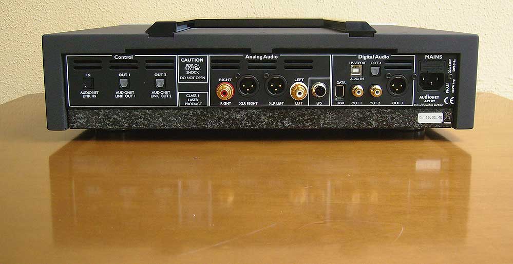

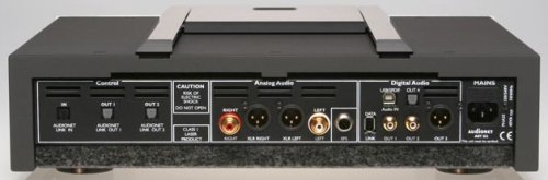

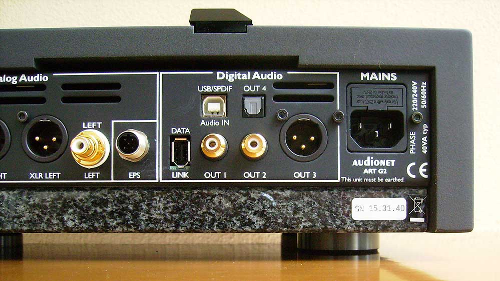

Περνώντας στο πίσω μέρος, το ART G2 σας δίνει τη δυνατότητα να συνδέσετε σ’ αυτό τα πάντα, ή σχεδόν τα πάντα. Κατ’ αρχάς, στο αριστερό τμήμα της οπίσθιας όψης υπάρχουν τρεις οπτικές θύρες, που χρησιμεύουν για τη σύνδεση της συσκευής με άλλες του ιδίου κατασκευαστή, ώστε να μπορείτε να τις χειρίζεσθε όλες μαζί, ως σύστημα. Στο κέντρο βρίσκονται οι έξοδοι αναλογικού σήματος. Η συσκευή μπορεί να δώσει σήμα σε διαφορική, ισορροπημένη μορφή, όσο και σε μονοτελή (single ended), μέσω των συνήθων υποδοχών RCA. Το αναλογικό τμήμα της συσκευής μπορεί να δώσει σήμα πάνω από 3VRMS στις εξόδους single ended, κάτι που σε συνδυασμό με την χαμηλή εμπέδηση εξόδου, μόλις 33Ω, επιτρέπει τη χρήση παθητικού προενισχυτή, ενώ την καθιστά και αναίσθητη ως προς το φορτίο, οπότε ο ηχητικός της χαρακτήρας δεν αλλοιώνεται με την εναλλαγή διαφόρων καλωδίων. Πάντως, δεν παρέχεται ρύθμιση της στάθμης εξόδου, οπότε, ακόμη κι αν τα ηχεία σας είναι ενεργά, η χρήση προενισχυτή σας είναι απαραίτητη.
Το δεξιό τμήμα της πίσω όψης είναι ακόμη πιο ενδιαφέρον, καθώς φιλοξενεί δύο ηλεκτρικές ψηφιακές εξόδους σήματος σε μορφή SP/DIF (out1, out2) και μια οπτική (out4), καθώς επίσης και μια διαφορική ψηφιακή έξοδο σε μορφή AES/EBU (out3). Επίσης, παρέχεται μια υποδοχή USB τύπου Β, που χρησιμεύει ως είσοδος ψηφιακού σήματος από τον υπολογιστή σας, ή κάποιον άλλο music server που μπορεί να δώσει ψηφιακό σήμα διαμορφωμένο σε USB. Η έξοδος data link που υλοποιείται με υποδοχή firewire χρησιμεύει για τη σύνδεση της συσκευής με κάποιον προενισχυτή του ιδίου κατασκευαστή, που διαθέτει ανάλογη είσοδο. Οι δύο ηλεκτρικές SP/DIF και η θύρα data link μπορούν να δώσουν αναδειγματισμένο σήμα επιπέδου 24bit 192KHz, ενώ η AES/EBU «ανεβαίνει» έως 96KHz. Εξ όσων καταλαβαίνω, αυτό το σήμα μπορεί να οδηγήσει, όχι μόνον κάποιον αντίστοιχο προενισχυτή Audionet, αλλά και οποιονδήποτε DAC που είναι σε θέση να αποκωδικοποιήσει τέτοιο σήμα.
Πάντως, είναι πραγματικά απορίας άξιο, για ποιο λόγο ο κατασκευαστής παρέχει τόσες δυνατότητες εξόδου ψηφιακού σήματος, και μόνον μια USB είσοδο. Η ηχητική ποιότητα του DAC της συσκευής θα δικαιολογούσε απόλυτα τουλάχιστον μια ηλεκτρική είσοδο ψηφιακού σήματος SP/DIF, ώστε να αξιοποιηθεί και κάποια άλλη συσκευή, όπως ένα παλιό cd player, ένα φορητό dat, ή ό,τι άλλο με ηλεκτρονικά χαμηλότερης ποιότητας, με πραγματικά θεαματικά αποτελέσματα.
Στο δεξιό άκρο βρίσκεται η υποδοχή ρεύματος, που υλοποιείται με το κλασικό αρσενικό βύσμα IEC 320, που ενσωματώνει και ασφαλειοθήκη. Τέλος, ανάμεσα στις αναλογικές και ψηφιακές συνδέσεις βρίσκεται η είσοδος EPS, όπου μπορεί προαιρετικά να συνδεθεί το ομώνυμο εξωτερικό τροφοδοτικό του κατασκευαστή, το οποίο πωλείται χωριστά. Το EPS συνδέεται με τη συσκευή μέσω ειδικού καλωδίου που το συνοδεύει, παρέχοντας συμμετρική τάση τροφοδοσίας ±24V για τα αναλογικά και 5V για τα ψηφιακά κυκλώματα, ενώ καθίσταται slave της συσκευής και εκκινείται αυτόματα μαζί της.

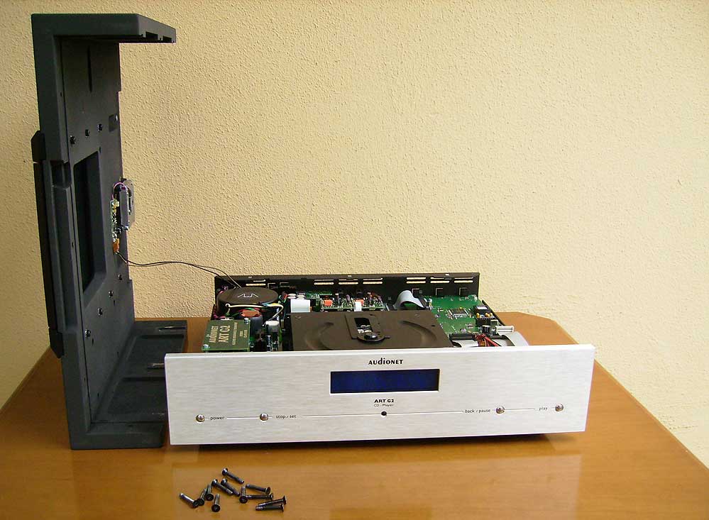

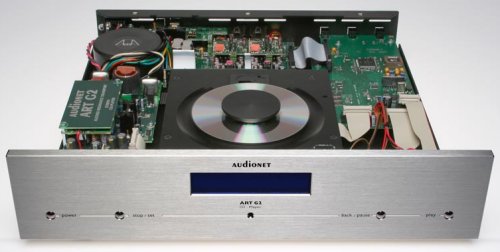

Μια ματιά στο εσωτερικό
Το κάλυμμα της συσκευής αφαιρείται μαζί με το καπάκι του δίσκου, και αν θελήσετε ποτέ να περιεργασθείτε τον εσωτερικό της κόσμο, θα πρέπει να ξεβιδώσετε 12 βίδες Allen 2,5mm, έξι στο επάνω μέρος της και ανά τρεις πλευρικά. Το κάλυμμα υλοποιείται με mdf πάχους 18mm, βαμμένο σε ματ γκρίζο χρώμα πολύ καλής ποιότητας, της ίδιας υφής με αυτό που θα βρείτε, ας πούμε, στη μπάφλα του Αίολου της Audio Spectrum. Η αφαίρεση του καλύμματος θα πρέπει να γίνει κατά την έννοια που φαίνεται στην εικόνα, καθώς σε αυτό είναι στερεωμένη μια μικρή και αθόρυβη τουρμπίνα, που απορροφά τον αέρα από την περιοχή των αναλογικών μερών και τον διοχετεύει προς τις γρίλλιες τις πίσω όψης. Το σχετικό καλώδιο αποσπάται εύκολα, αφού κουμπώνει στην πλακέτα της τουρμπίνας με ειδικό πριζάκι.
Η όλη κατασκευή εδράζεται σε μια πλάκα γρανίτη πάχους περίπου 20mm, στην οποία οφείλονται τα 19 κιλά του βάρους της συσκευής. Το σασί υλοποιείται με στρατζαρισμένη λαμαρίνα, στερεωμένη επάνω στον γρανίτη. Εξ όσων μπόρεσα να δω χωρίς να διαλύσω τη συσκευή, ο οδηγός της προέρχεται μάλλον από την Ιαπωνική Kimmon, η οποία εξειδικεύεται στις βιομηχανικές εφαρμογές laser, και είναι άριστης ποιότητας. Ο οδηγός του δίσκου μαζί με την πλακέτα του είναι αναρτημένος επάνω σε δύο τεντωμένους συνθετικούς ιμάντες, κάτι που του δίνει πολύ χαμηλή ενδοτικότητα, προς απόσβεση των υψίσυχνων κραδασμών. Εάν πατήσετε με τα δάκτυλά σας το πάτωμα του δίσκου, θα τον νιώσετε να υποχωρεί ελαφρά, σαν να είναι αναρτημένος σε σκληρό μεταλλικό έλασμα.

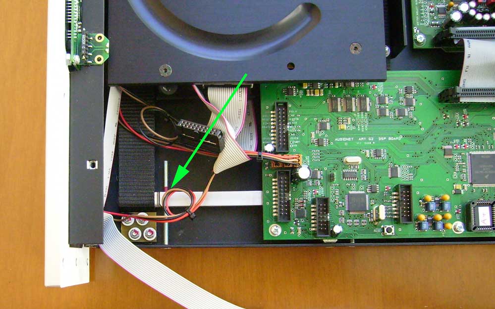

Η σύλληψη της τάσης των ιμάντων φαίνεται σ’ αυτήν την εικόνα. Τα δύο άκρα κάθε ιμάντα είναι στερεωμένα με βίδες στις δύο πλευρές του σασί, εμ τον ιμάντα τεντωμένο αρκετά. Ανάμεσα στον ιμάντα και το επίπεδο της στερέωσής του είναι τοποθετημένες δύο ράβδοι, καθεμιά από τις οποίες έχει εφελκυσθεί με βίδες προ το άκρο αγκύρωσης του ιμάντα. Με αυτόν τον τρόπο, ο ιμάντας τεντώνεται ακόμα περισσότερο, ενώ αποστασιοποιείται από το δάπεδο του σασί κατά το πάχος των ράβδων.

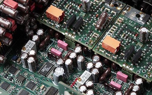

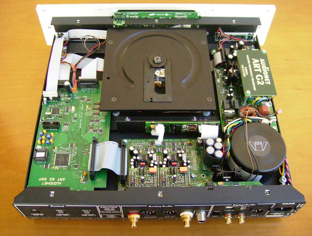

Κοιτάζοντας τη συσκευή από πίσω, η αριστερή πλευρά του σασί καταλαμβάνεται από μια μεγάλη πλακέτα που φιλοξενεί το κυρίως ψηφιακό μέρος, όπου το ψηφιακό φίλτρο υλοποιείται με τον επεξεργαστή DSP56367 της Freescale, ο οποίος προφανώς χρησιμοποιείται και στην av ομόσταυλη συσκευή, καθώς υποστηρίζει πολυκάναλο ψηφιακό σήμα. Παρά το γεγονός ότι οι Γερμανοί δεν ανακοινώνουν λεπτομέρειες, το ART G2 μάλλον φαίνεται λειτουργεί με upsampling στα 24/192, με βάση λογισμικό του ιδίου του κατασκευαστή, και σε συνδυασμό με τον SRC4192 της Burr Brown. Αυτό το τσιπ εντοπίζεται στην κεντρική πλακέτα, στο πίσω κεντρικό μέρος της συσκευής, όπου φιλοξενούνται και οι δύο AD1955, που λειτουργούν σε διαφορική τοπολογία. Το αναλογικό τμήμα υλοποιείται με διακριτά τρανζίστορ fet της Zetex. H δεξιά πλευρά καταλαμβάνεται από τα κυκλώματα τροφοδοσίας. Για την τροφοδοσία των ψηφιακών χρησιμοποιείται ένα (μάλλον) διακοπτικό τροφοδοτικό, ενώ για τα αναλογικά υπάρχει μετασχηματιστής που οδηγεί δύο γραμμικά, σταθεροποιημένα τροφοδοτικά. Αξίζει να σημειωθεί ότι στην είσοδο ρεύματος της συσκευής υπάρχει ανάλογο αντιπαρασιτικό φίλτρο. Κατά την έναυσή της, η συσκευή ανιχνεύει την πολικότητα της φάσης του ρεύματος, και σας ειδοποιεί ανάλογα στην οθόνη, εάν χρειάζεται να την αντιστρέψετε, βάζοντας την πρίζα αλλιώς. Πάντως, εάν χρησιμοποιείτε πολύπριζο με αντιπαρασιτικό φίλτρο, το ART G2 ενδέχεται να ανιχνεύει την πολικότητα ως λανθασμένη, όπως κι αν τοποθετήσετε την πρίζα.
Οι πλακέτες είναι εξαιρετικής ποιότητας και γίνεται εκταταμένη χρήση της τεχνολογίας SMD, και με ανάλογης ποιότητας υλικά, (πυκνωτές ακριβείας στα κρίσιμα σημεία, ηλεκτρολυτικούς ELNA Silmic, κλπ.). Οι βίδες είναι παντού ανοξείδωτες, σωστά σφιγμένες με δαγκωτή ροδέλα, και γενικά η όλη κατασκευή είναι πραγματικά άριστης ποιότητας, προορισμένη να διαρκέσει στο χρόνο. Τέλος, η συσκευή πατάει σε τέσσερα στιβαρά πόδια με συνθετική επένδυση, ώστε να μην προκαλεί σημάδια στην επιφάνεια που θα την τοποθετήσετε.

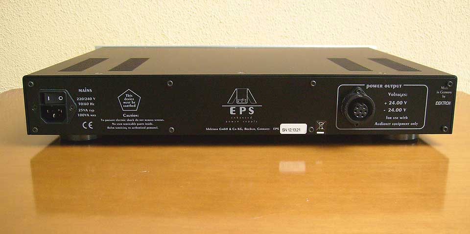

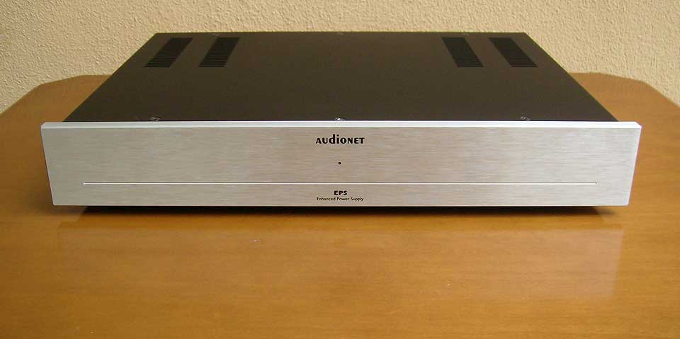

To EPS
Όσον αφορά το τροφοδοτικό EPS, αυτό είναι βέβαια γραμμικό και τοπολογίας dual mono, παρέχοντας ισχύ πολλαπλάσια αυτής του ART G2, κάτι που παρέχει στο player ιδανικές συνθήκες τροφοδοσίας. Η πρόσοψή του φέρει φωτεινή ένδειξη λειτουργίας σε γλυκό μπλε χρώμα, και είναι αντίστοιχης αισθητικής και κατασκευσμένη με τον ίδιο τρόπο με την πρόσοψη του player. Ο κατασκευαστής παρουσιάζει φωτογραφημένο το player να εδράζεται επάνω στο τροφοδοτικό EPS, κάτι που δεν αποτόλμησα, εξ αιτίας του πολύ μεγάλου βάρους του πρώτου. Όμως, δεν αποκλείεται να είναι και εφικτό κάτι τέτοιο, καθώς το κάλυμμά του EPS υλοποιείται με αλουμινένιο στρατζαρισμένο φύλλο, πάχους 2mm.
