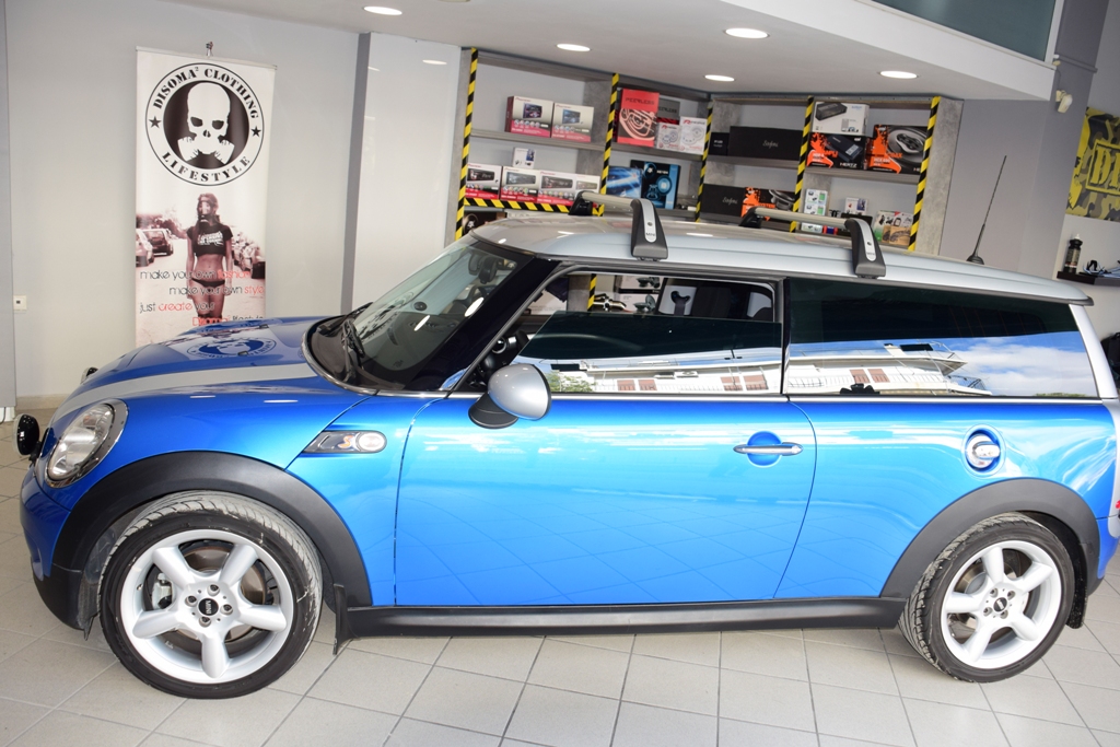

Σε συνέχεια προηγούμενου θέματος, αναφορικά με την επιλογή μεγαφώνων front stage για φίλο μου, είχαμε αλλαγή πλάνων.
Λόγω ανωτέρας βίας, ο φίλος ματαίωσε και τα πράγματα πέρασαν στην κατοχή μου:
Hertz HSK-165
Hertz HCX-690
Hertz ES-200.5
Hertz HDP-5
Δεδομένα:
1. Διατήρηση εργοστασιακής πηγής, καλωδίωσης (θα περαστεί ανεξάρτητη) και λειτουργικότητας χειριστηρίων.
2. Διατήρηση εργοστασιακής εμφάνισης του αυτοκινήτου (όχι κατασκευή πάνελ κλπ). Απλά θα αντικατασταθούν τα εργοστασιακά μεγάφωνα με την ελάχιστη δυνατή παρέμβαση και την απολύτως απαραίτητη μόνωση.
3. Στόχος είναι η ποιότητα και η αξιοπιστία.
Έχοντας υπ΄ όψη τα παραπάνω, πάμε να επιλέξουμε DSP.
Εδώ έχουμε άμεσες επιλογές τύπου Audison Bit One ή Audison Bit Ten D, λαμβάνοντας σήμα high level απο την έξοδο της πηγής ή κάνω υπομονή μέχρις ότου βγεί σε παραγωγή το Rainbow DSP 1.8 MOST edition αξιοποιώντας την οπτική τεχνολογία του MOST Interface που έχει το αυτοκίνητο και επιπλέον παρέχει δυνατότητα A2DP, Bluetooth, USB in for windows devices, WiFi module κλπ?
Μελλοντικά βέβαια μπορεί να αγορασθεί το Audison Bit DMI που είναι MOST BUS Interface αλλα είναι πανάκριβο και θα έιναι ένα ακόμη κομμάτι στην αλυσίδα.
Έχει κανείς εμπειρία απο τα προβλήματα που έχουν παρουσιάσει κατα καιρούς τα Audison Bit DSPs?
Το αυτοκίνητο είναι Mini Cooper R55 Clubman
Ευχαριστώ εκ των προτέρων για τις γνώμες και την βοήθειά σας αφού οι καιροί που είχαμε την ευχέρεια πειραματισμών έχουν περάσει ανεπιστρεπτί...

Λοιπόν, αγαπητοί συμφορουμίτες, κοντά ένα χρόνο μετά, αποφασίστηκε η έναρξη της εγκατάστασης του ηχοσυστήματος στο αυτοκίνητo.
Τελικώς επελέγη η λύση MOST με Mobridge DA1 και Audison BitOne για το κροσάρισμα και την επεξεργασία του σήματος (ή των σημάτων για την ακρίβεια). Στην αλυσίδα έχει προστεθεί ένας ακόμα ενισχυτής για την οδήγηση των πίσω οβάλ ηχείων. Επέλεξα τον Soundstream TN2.600d με γνώμονα το μικρό μέγεθος και την πραγματικά ελάχιστη κατανάλωση ρεύματος.
Η εγκατάσταση (που θα γίνει από τους κ.κ. Νίκο Κωνσταντινίδη και Λευτέρη Παλαιοδήμο) ξεκινά αύριο.
Είμαι σίγουρος ότι το "ταξίδι" θα είναι τόσο ενδιαφέρον όσο και το αποτέλεσμα.
Βεβαίως θα ενημερώσω σχετικά, αλλά παράλληλα προσπαθώ να πείσω το Νίκο προκειμένου να βάλει λίγο στην άκρη τη μετριοφροσύνη του και να ανεβάσει μια καθώς πρέπει παρουσίαση της εγκατάστασης στον κατάλληλο ιστότοπο.
862
43
Επανέρχομαι μετά απο καιρό και απολογούμαι για την καθυστερημένη απάντηση.
Το project υλοποιήθηκε ακριβώς όπως σχεδιάστηκε.
Bασισμένο πάνω στο εργοστασιακό MOST Interface του αυτοκινήτου, με το Κεντρικό Νευρικό Σύστημα να αποτελεί o επεξεργαστής Bit One της Audison και πηγή την εργοστασιακή Alpine (mp3 / wav / cd) το αποτέλεσμα είναι πάρα πολύ καλό.
Με πηγή το Fiio Χ3 (flac) το αποτέλεσμα είναι μαγικό.
Υπάρχουν δεκάδες φωτό απο την εγκατάσταση οι οποίες επίκεινται να ανέβουν με τις σχετικές περιγραφές.
Πολλά μεγάλα ευχαριστώ στην ομάδα Παλαιοδήμου Λευτέρη - Κωνσταντινίδη Νίκου (ή Κωνσταντινίδη Νίκου - Παλαιοδήμου Λευτέρη) αφ' ενός για την άψογη επαγγελματική δουλειά που έκαναν και συνέπεια που επέδειξαν, αφ' ετέρου για το "ταξίδι" που απολαύσαμε και οι τρείς μας μέχρι το τελικό αποτέλεσμα.
