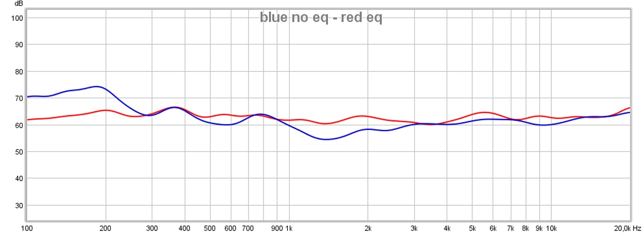

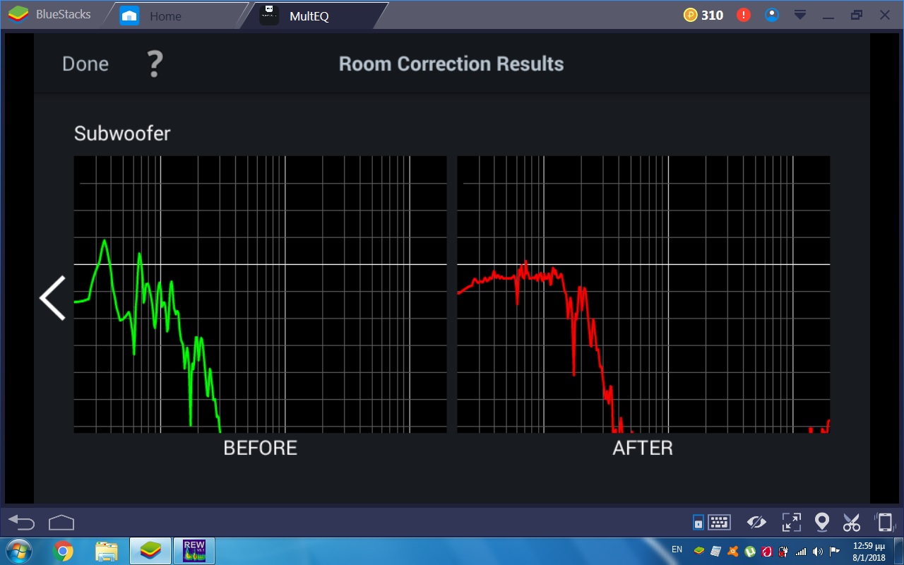

Επειδη εχουν γραφτει πολλα για το αν δουλευει σωστα η οχι και κατα ποσο, εκανα ενα τεστακι για να δω κατα ποσο δουλευει το audyssey xt32 γενικα και αν το app μπορει να κανει καποια δουλεια πανω στην καμπυλη που φτιαχνει...
Εχω δοκιμασει καποιες μικρες αλλαγες πανω απο την συχνοτητα κρος και δουλευει καλα, ομως το σημαντικο για πολλους ειναι τι κανει στο sub, οποτε ειδα εκει 2-3 πραγματακια και σας τα μεταφερω...
Να πουμε οτι ολα αυτου του τυπου προγραμματα ισοσταθμισης (π.χ.dirac-audyssey-arc) δουλευουν με προβλεψη.......δλδ διαβαζουν τον χωρο και μετα με υπολογισμο φτιαχνουν τα φιλτρα για να φερουν την καμπυλη που εχουν σαν στανταρ....
Η επαληθευση τους ειναι αναγκαια στην περιπτωση που δεν εχουμε περιποιημενο χωρο ακουστικα με καλο setup ηχειων(ιδανικα ιδια ολα) και καλο στησιμο ηχειων
Οποτε εμεις ολοι που δεν ταχουμε αυτα πρεπει να κανουμε επαληθευση και διορθωση οπου χρειαζεται και οπου θελουμε....

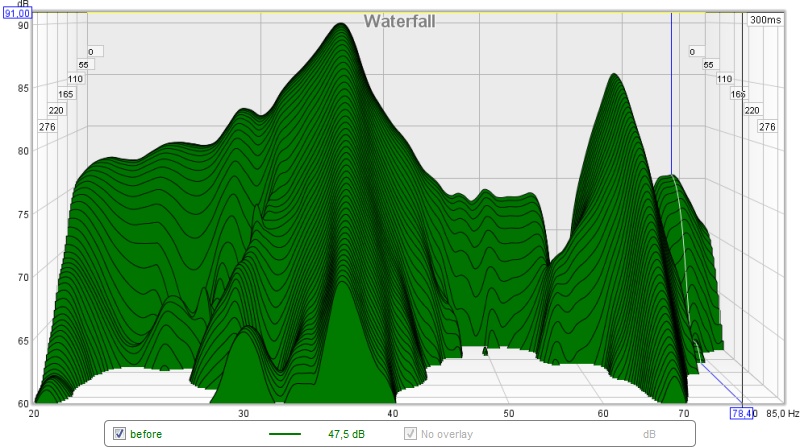

Ενας ευκολος τροπος ελεγχου τι μας εφτιαξε καποιο τετοιο προγραμμα ειναι το rew συνοδεια με ενα mic οπως το umk-1

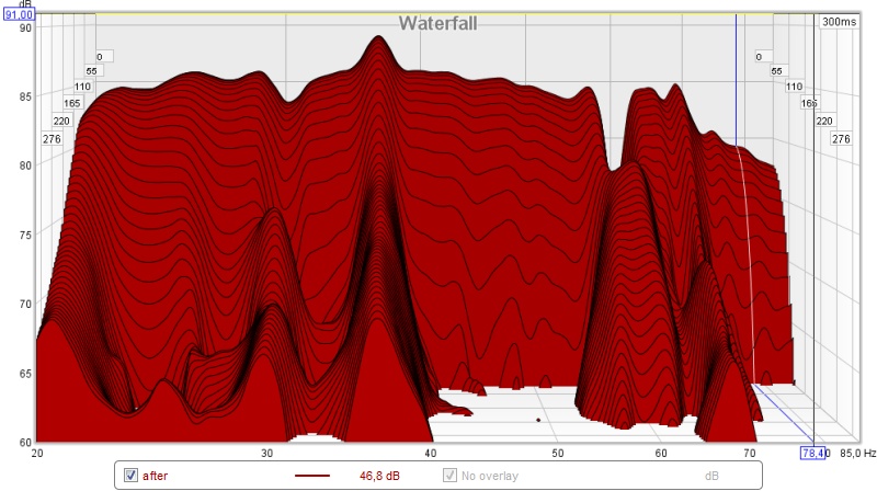

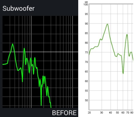

εδω ειναι sub χωρις EQ
εδω τι εκανε το audyssey

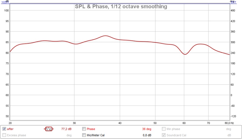

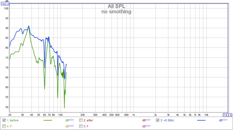

και εδω μετα την προσθηκη +5db στα 30hz απο το app στην καμπυλη που ειχε φτιαξει το audyssey
και ολα μαζι....
εδω ειναι πως εδωσα τα +5db στα 30hz
....δειχνει στο app οτι βαζουμε +db απο τα 40hz ως τα 25hz με κορυφη τα 30hz
Το τελικο αποτελεσμα στο rew δειχνει ακριβως αυτο....!!!
Αυτο εκει στα 60hz αν αναρωτιεστε δεν ερχετε .....ειναι προβλημα χωρου πρωτον και δεν ερχετε μιας και οσα db να δωσεις δεν θα κανει κατι .....και δευτερον δεν εχει την δυνατοτητα EQ με τετοιο Q το app

λοιπον.....
θεμα φιλτρων και +/- db δεν εχει αποτι δειχνει..
απο κινητο ειναι δυσκολο να φτιαξεις κατι πολυπλοκο....θελει 10ρα οθονη τουλαχιστον
το Q το καθοριζεις απο τους ασπρους κυκλους αλλα δεν πρεπει να ερθουν πολυ κοντα γιατι χανεις το διαγραμμα που θες ...αλλα το ξαναφτιαχνεις.:D
.....μπορεις να δωσεις 2-3 eq βασικα το πολυ....μιλαω για το sub !!
με λιγο ψαξιμο ειναι ευκολο στην πορεια...εξαλλου δεν θα παιζεις.... τα φτιαχνεις και τελος...
...υπαρχουν δε παααααρα πολλες μνημες για να τις εχεις και να βαλεις αυτη που θες σαν τελικο αποτελεσμα...
κανει δουλεια και καλη, απλα δεν ειναι για υπερβολες και για χωρους πολυ χαλια στα χαμηλα.
....αν δεν υπαρχουν πολλα στασιμα θα στο φτιαξει.

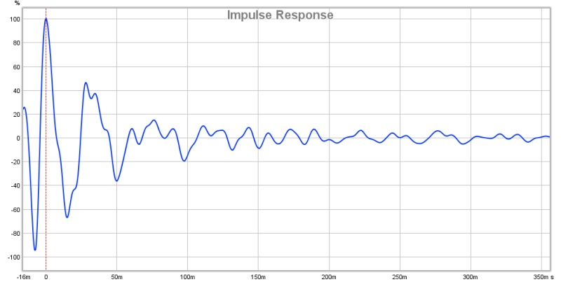

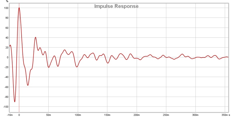

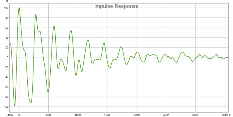

και impulse ....πριν - μετα και με +5db .....κατι κανει ε !!!
....αυτα τα ξεχνατε με manual eq ;)
με 20 ευρω τι να λεμε τωρα..!!!!
θελει καποιες βελτιωσεις σιγουρα οι οποιες θα ερθουν και μακαρι να κανουν αλλα 20ευρω

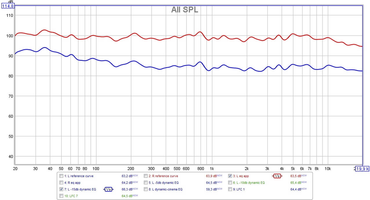

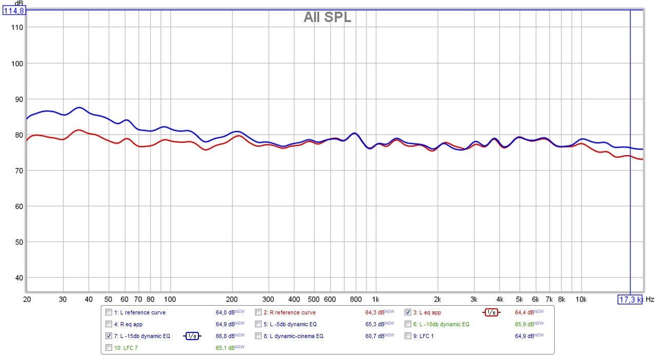

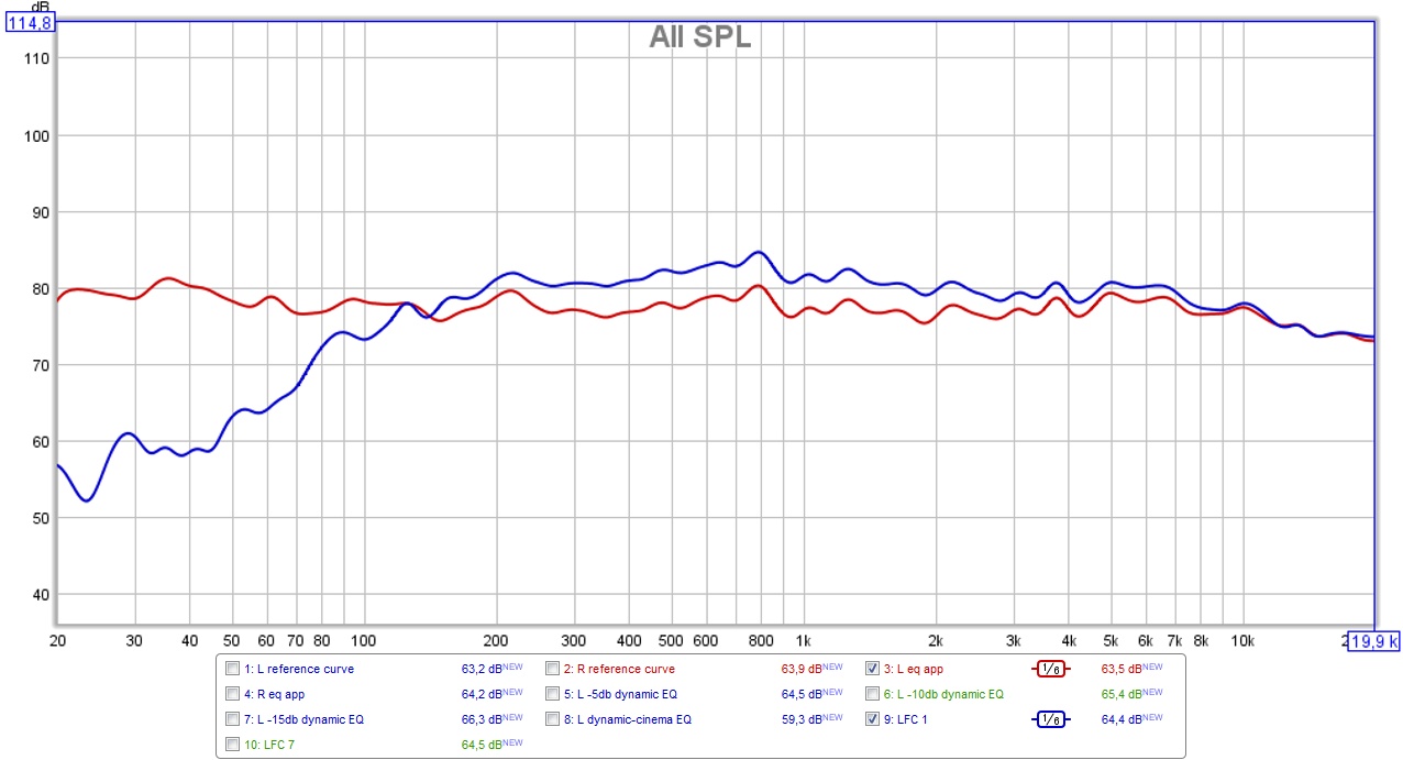

....ας πουμε και τι κανει το Dynamic eq - Cinema eq και LFC για οσους δεν εχουν την δυνατοτητα να δουν.....:)
Dynamic eq
Movies are mixed in rooms calibrated for film reference. To achieve the same reference level in a home theater system each speaker level must be adjusted so that –30 dBFS band-limited (500 Hz – 2000 Hz) pink noise produces 75 dB sound pressure level at the listening position. A home theater system automatically calibrated by Audyssey MultEQ will play at reference level when the master volume control is set to the 0 dB position. At that level you can hear the mix at the same level the mixers heard it.
Audyssey Dynamic EQ is referenced to the standard film mix level. It makes adjustments to maintain the reference response and surround envelopment when the volume is turned down from 0 dB. However, film reference level is not always used in music or other non-film content. The Dynamic EQ Reference Level Offset provides three offsets from the film level reference (5 dB, 10 dB, and 15 dB) that can be selected when the mix level of the content is not within the standard.
0 dB (Film Ref): This is the default setting and should be used when listening to movies.
15 dB: Select this setting for pop/rock music or other program material that is mixed at very high listening levels and has a compressed dynamic range.
10 dB: Select this setting for jazz or other music that has a wider dynamic range. This setting should also be selected for TV content as that is usually mixed at 10 dB below film reference.
5 dB: Select this setting for content that has a very wide dynamic range, such as classical music.

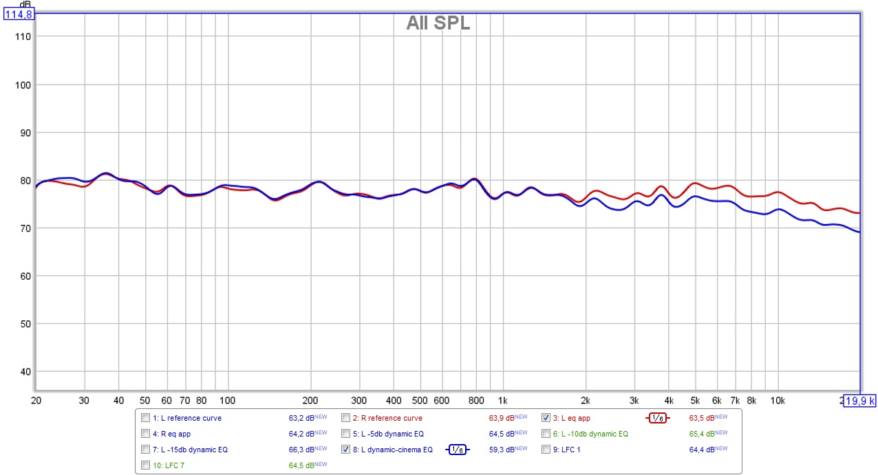

Αν πουμε οτι εχουμε την κοκκινη καμπυλη για αναφορα με volume στο 0 και παιζουμε -15db στον avr μας με dynamic eq on τοτε θα ακουμε την μπλε καμπυλη...
Αν εχετε dynamic eq off θα συνεχισετε να ακουτε την κοκκινη καμπυλη σε ολες τις σταθμες επιλογης σας.
η διαφορα τους ειναι οτι ενισχυει απο τα 200hz και κατω και απο τα 10khz και πανω για να αντιλαμβανομαστε το ιδιο αποτελεσμα σαν να ακουγαμε σε επιπεδο αναφορας (0) με χαμηλοτερη ενταση
οποτε αναλογα την ενταση που ακουτε θα εχετε και διαφορετικη καμπυλη ωστε να εχετε ακουστικα το καλυτερο αποτελεσμα..
εδω τι κανει το cinema eq on (μπλε)
και εδω το LFC on (μπλε)με το μικροτερο νουμερο(εχει 1-7) οσο ανεβαινει το νουμερο κοβει πιο πολυ χαμηλες συχνοτητες
Dynamic eq

οπως ειπαμε πιο πανω με το rew και ενα mic μπορουμε να δουμε τι εχει κανει το audyssey ως 7.1
οσοι λοιπον εχουν κανει εγκατασταση του auro3D μπορουν να δουν και στα καναλια υψους πως εχει γινει η ισοσταθμιση σε μεγαλο βαθμο με εξοδο ηχου το dsp auro3d ....
......σε dsp atmos δεν υπαρχει τετοια δυνατοτητα ..
εδω ενα καναλι υψους με και χωρις eq
..απλα λογο dsp και καναλι υψους η μετρηση να ειναι.πανω απο 90hz
