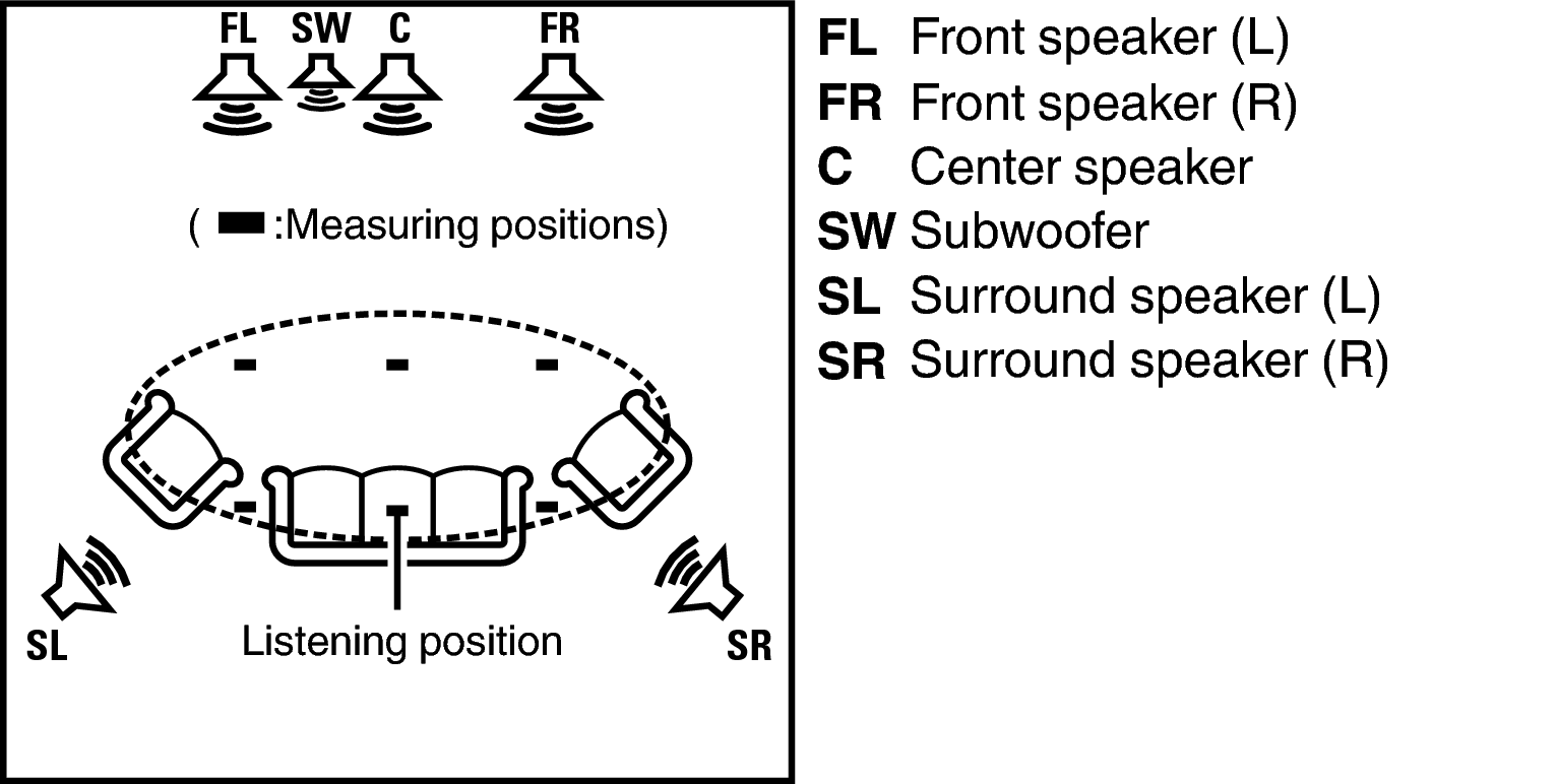

Πρώτη φορά σε denon και audyssey MultEQ XT και έχω χάσει την μπάλα.
Ας τα πάρουμε ένα-ένα απο την αρχή, καναπές τριθέσιος κολλητός στον πίσω τοίχο και ύψος πλάτης καναπέ πιό πάνω απο το αυτί. και setup ηχείων 5.1 προς το παρόν.
Διαβάζω ότι οι μετρήσεις με το μικρόφωνο πρέπει να γίνουν στο ύψος του αυτιού αλλά και στα διάφορα forum του εξωτερικού λένε ότι σε τέτοια περίπτωση καλό θα ήταν το μικρόφωνο να τοποθετείται πιο ψηλά απο την πλάτη του καναπέ για σωστά αποτελέσματα, συν ότι το μικρόφωνο πρέπει να είναι τουλάχιστον 50cm μπροστά απο τον πίσω τοίχο και ας έρχεται πιό μπροστά απο την πραγματική θέση ακρόασης.
Το audyssey δίνει 8 θέσεις μικροφώνου με ελάχιστες θέσεις ολοκλήρωσης τις 3 θέσεις.
Πάνω σε όλα αυτά θέλω την γνώμη όσων το κατέχουν το θέμα στις εξής παρακάτω ερωτήσεις.
α. Σε τι ύψος να κάνω μέτρηση με το μικρόφωνο (αυτί ή πάνω απο την πλάτη του καναπέ ) ???
β. 50 cm πιο μπροστά απο τοίχο και ας είναι πιο μπροστά απο την πραγματική θέση ακράσης 20cm ???
γ. Πόσες θέσεις βαθμονόμησης να επιλέξω για το setup του μικροφώνου 3 ή περισσότερες ??? να πω δε ότι ο τριθέσιος καναπές είναι και η μόνη θέση θέασης και ακρόασης.

α. Ύψος αυτιού, μακριά όσο γίνεται απο την πλάτη του καναπέ. (για αποφυγή ανακλάσεων)
β. βάλτο στην άκρη του καναπέ πχ.
γ. όσες περισσότερες τόσο καλύτερα .
Δεν χρειάζεται όλες οι θέσεις να είναι και αυτές που θα κάθεται κάποιος οπωσδήποτε.

Οι θεσεις μετρησης πρεπει να ειναι περισσοτερες. Δεν εχει σημασια αν καθονται μονο δυο ατομα. Οι μετρησεις πρεπει να γινουν οπως δειχνει το διαγραμμα εδω
http://ask.audyssey.com/forums/84181/entries/73284.html
Ειναι απαραιτητες οι πολλαπλες μετρησεις για να μαζεψει το MultEQ τις πληροφοριες απο ολο τον ακουστικο χωρο και ετσι να ετοιμασει τα σωστα φιλτρα, ιδιεταιρα στις χαμηλες συχνοτητες. Με μια μονο μετρηση, οι πληροφοριες ειναι ανεπαρκεις και τα αποτελεσματα ειναι λαθος κατω απο τα 250 Hz.
Φιλικα,
Χρηστος

Εντάξει και γω προς τα εκει το βλέπω, δηλαδή στο ύψος του αυτιού αλλά πόσο μακριά απο την πλάτη του καναπέ ??? έτσι δεν θα βγουν και λάθος οι αποστάσεις ??? εκτός και αν μιλάμε για 20cm ώστε έτσι δεν βγαίνουμε και πολύ έξω απο τις αποστάσεις.
[DOUBLEPOST=1554408897][/DOUBLEPOST]το να μαζέψω και τις 8 μετρήσεις εντός καναπέ είναι λάθος ?????

Βάλτο εκεί να μετράει , όχι απαραίτητα σε θέσεις ακρόασης αλλά γύρω γύρω.
Σε γειτονικές θέσεις , ώστε να δημιουργήσει τα κατάλληλα φίλτρα. Όπως λέει και ο Κυριακάκης.
