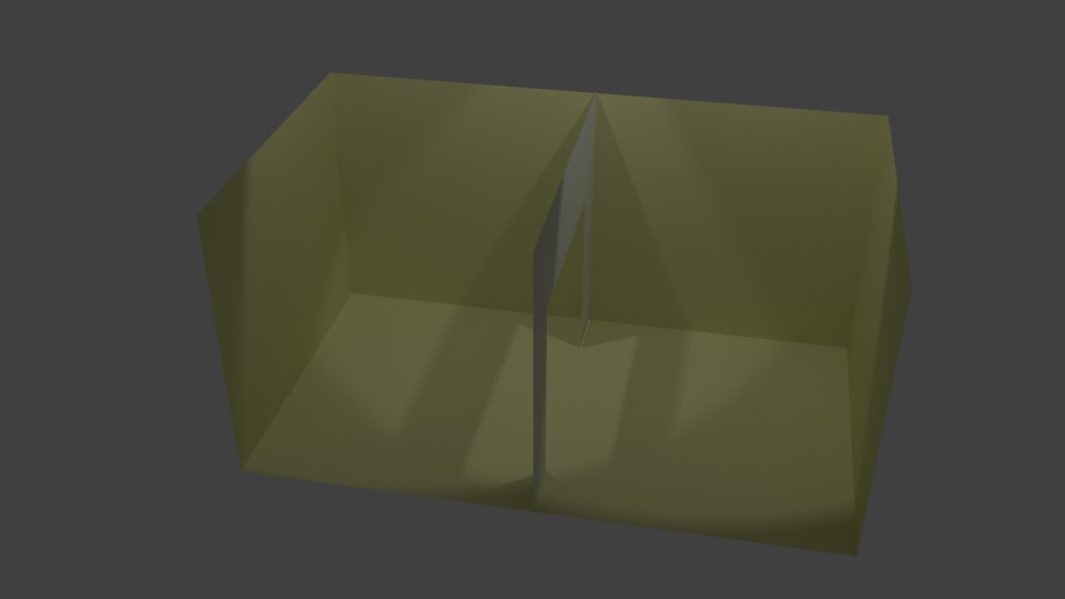

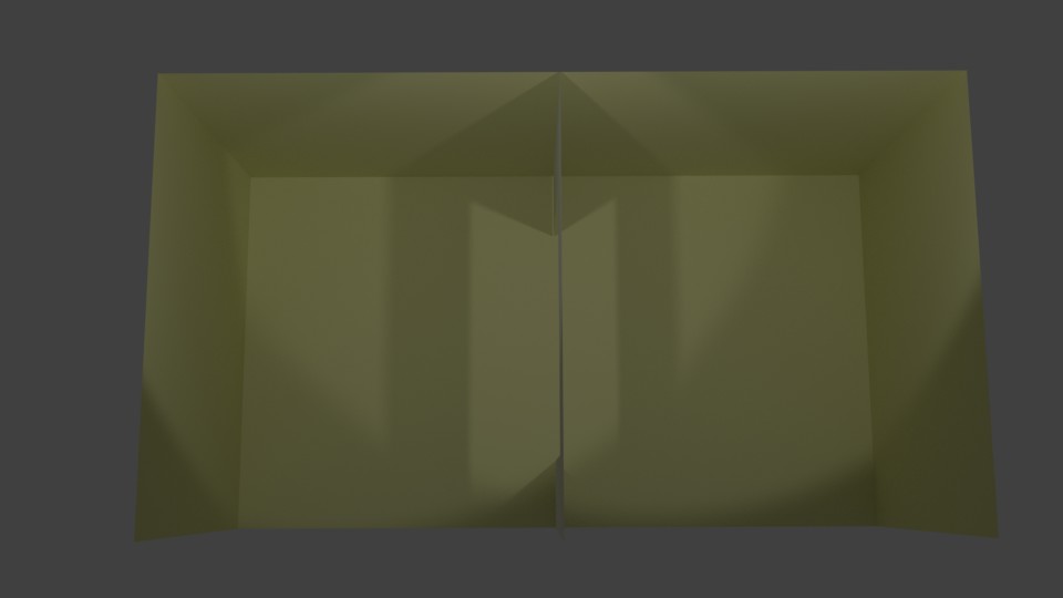

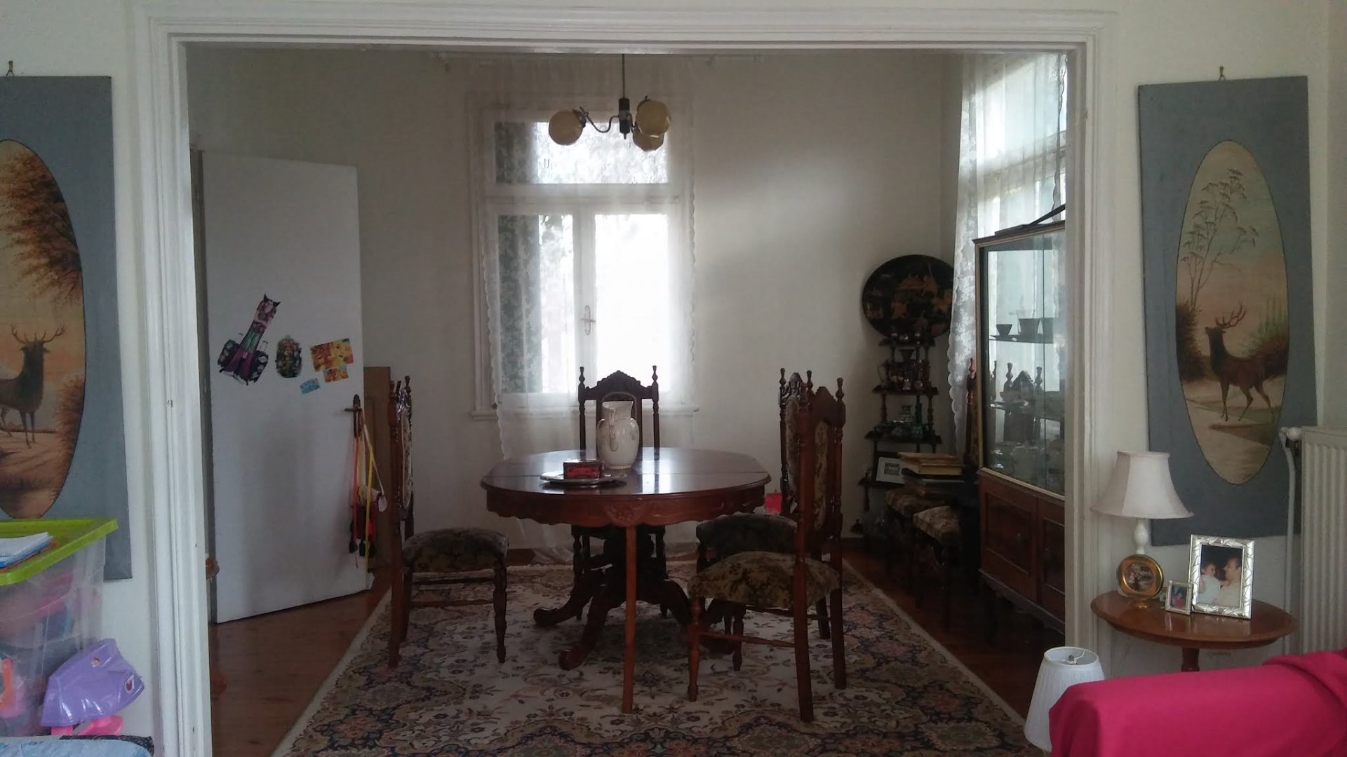

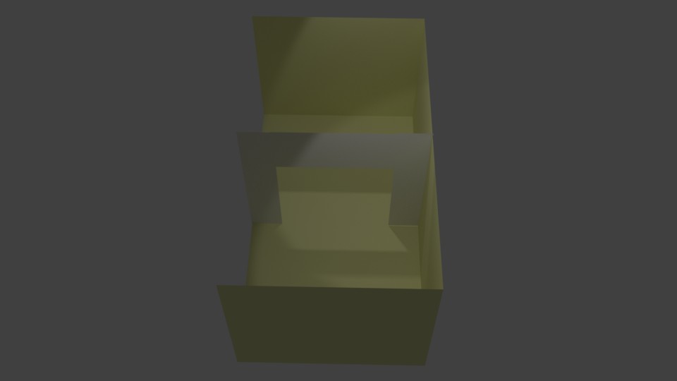

Ο χωρος μου ειναι συνολικα 6,70μ μηκος Χ 3,30μ πλατος Χ 3,23μ υψος και υπαρχει ενας διαχωρισμος στα 3,40μ του μηκους (παραθετω σχεδιο και φωτο). Ταβανι ξυλο πατωμα ξυλο και τεσσερα παραθυρα + μια πορτα.
Παρακολουθω τις ταινιες απο τη μεση περιπου του μηκους (στα 3,20μ περιπου)
Πιθανο να μου χρειαζονται και πολυ πισω ηχεια? δλδ πισω απο το τραπεζι? Μεχρι τωρα που ανεβασα τις φωτο θεωρουσα οτι το "πισω" του σετ θα ηταν στα καδρα με τους ταρανδους, ομως θα δωσει την σωστη αισθηση απο εκει?

Λες πως παρακολουθείς από "τη μέση του μήκους". Πού δηλαδή ακριβώς κάθεσαι;;;
7
2
Στα 3,20μ περιπου απο την οθονη, γυριζω την πολυθρονα που βρισκεται αριστερα στην φωτο.
gid
8.549
9.833
Τα δύο αυτά δωμάτια είναι τίγκα στο έπιπλο και στημένα έτσι ώστε η θέαση ταινιών να είναι η τελευταία προτεραιότητα. Όπως ο ίδιος γράφεις, πρέπει να μετακινήσεις πολυθρόνα για να βρεθείς ψιλο-απέναντι από την οθόνη. Χρειάζονται μεγάλες αλλαγές που είναι μάλλον αδύνατο να γίνουν με βάση το "κλίμα" που περιγράφεις. Μπροστά σ' αυτές, ένας νέος ενισχυτής+ηχεία μου φαίνεται σαν τριτεύον θέμα.

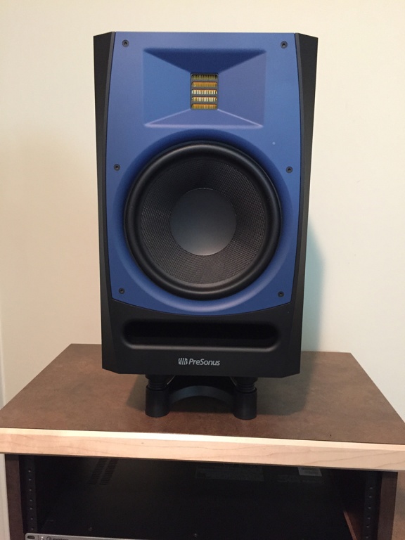

τα ηχεια θα φαινονται ... τα θελωμε σε κλασσικο στυλ ?
κατι σε μπλεδακι κανει ?

Το χρώμα σίγουρα δε χαλάει, όμως βλέπω ένα τρελό Τουίτερ, θα με επικυριξουν νομίζω, (για την τιμή)
Πόσες ίντσες? Να ψηνομαι.
