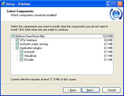

Αμεσως μετα κανουμε install και φτανουμε στην επιλογη και τσεκαρουμε το "Install Codecs"
Παταμε τα αναγκαια "Next" , "Next" Agree (θετικοτατοι σε ολα:happy_8:) και φτανουμε σε ενα παραθυρο που τσεκαρουμε τι θελουμε να μας υποστηριζει.
Εχει "Flash Video Filters" , "MP4 Files" , "Mpeg Filters" , "ffdshow".
Εγω τα τσεκαρα ολα.
Παταμε "install" και συνεχιζει κατεβαζοντας την τελευταια εκδοση του "ffdshow".
Ξανα "Next" , "Accept" , "Positive" , "100% sure" και φτανουμε στα παρακατω οπου τα τσεκαρα παλι ολα.

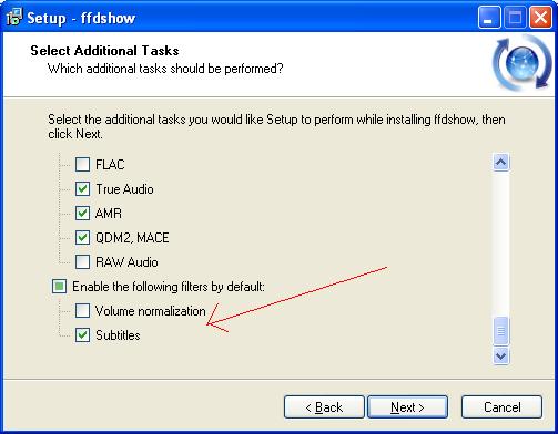

Παρακατω το επομενο παραθυρο που εχει ενα σκασμό επιλογες.
Αφησα τις default αλλα κατω κατω ειναι η μαγικη επιλογη "Subtitles"
Την τσεκαρουμε φυσικα.
Οπως βλεπετε εχει και support για HD αλλα τωρα που σας γραφω δεν εχω κανει κανενα test εκτος απο τους ελληνικους υποτιτλους οποτε δεν μπορω να πω παραπανω πραγματα.
