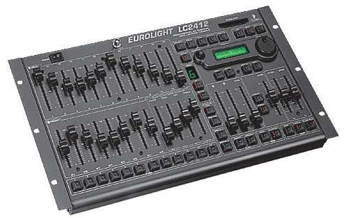

Lighting Consoles Κονσόλες φωτισμού είναι τα συστήματα ελέγχου φωτισμού τα οποία κανουν οτι ένας μείκτςη ήχου ελέγχου ήχου και οτι ενα video switcher αντιστοιχα. Συνηθως ειναι ενας συνδυασμος hardware και software.
Λειτουργουν με έναν τεχνικό φωτισμού, και χρησιμοποιούνται σε ένα ευρύ φάσμα εφαρμογών
Σύγχρονες κονσόλες περιλαμβάνουν επιλογές για την αυτοματοποίηση ορισμένων εφαρμογων και τις επιπτωσεις που αυτες εχουν. Ορισμενες συνθετες παραγωγές εξαρτώνται σε μεγάλο βαθμό απο μια τετοια αυτοματοποιηση.
