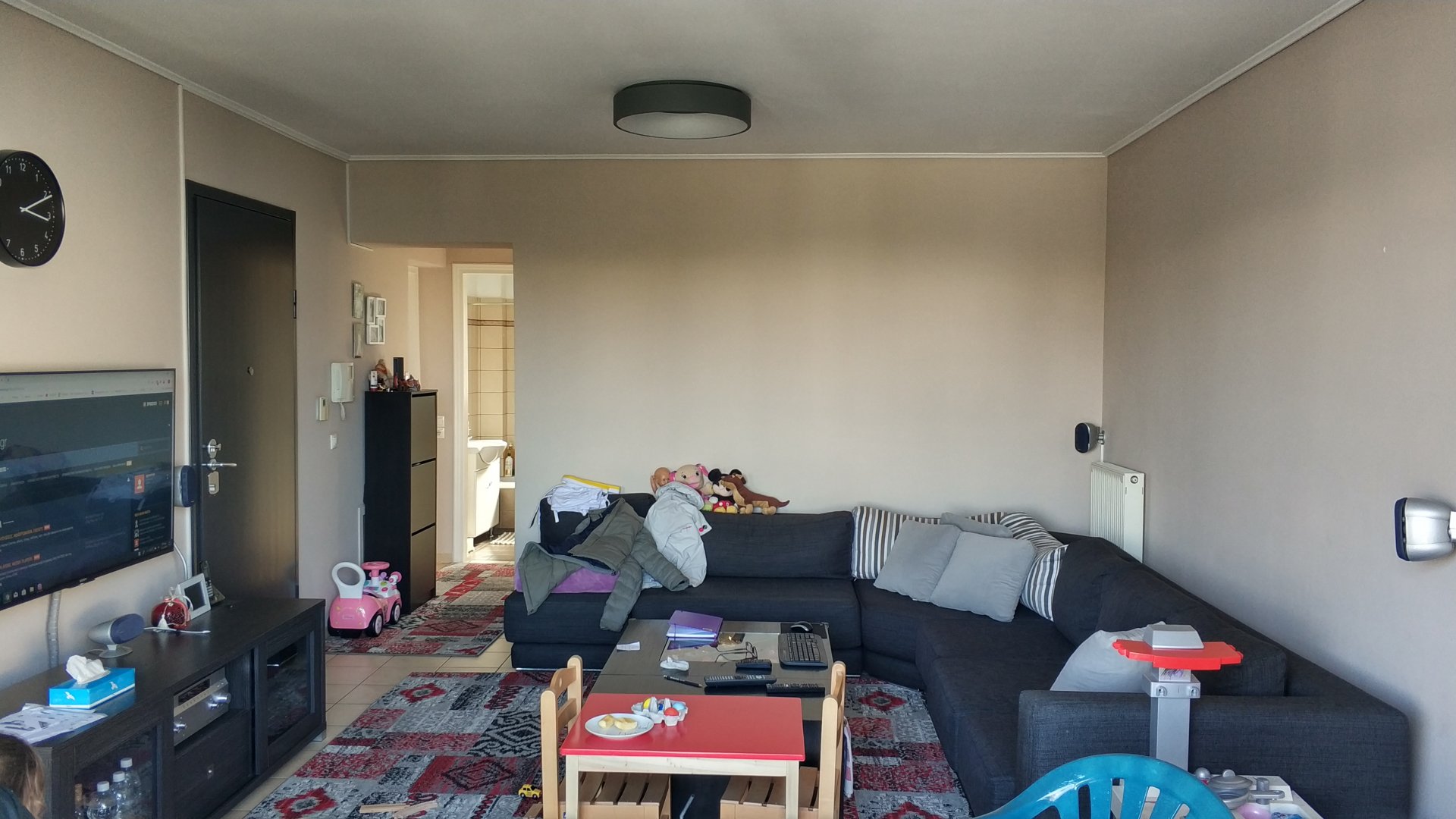

Καλησπέρα στο forum,
Έχω βρει μεταχειρισμενα τα συγκεκριμένα ηχεία και θα ήθελα να ρωτήσω αν με τον
STR-DA5300ES μπορώ να οδηγήσω τα συγκεκριμένα ηχεία και αν κάνουν για τον χώρο μου.
Είναι σαλόνι στα 30-35 τετραγωνικά, αυτή την στιγμή είμαι με ένα 5.1 οπότε ο ενισχυτής μπορεί να χρησιμοποιησει 4 κανάλια για τα ηχεία σκεπτόμενος να πάρουν την θέση των front, σας ευχαριστώ.

Θα χρησιμοποιηθεί μόνο ως δικάναλο το σύστημα ή θα συνδυαστεί με κάποιο κεντρικό; Είναι η τιμή αντίστοιχη της ηλικίας τους;
Γράψε απόσταση ακρόασης.

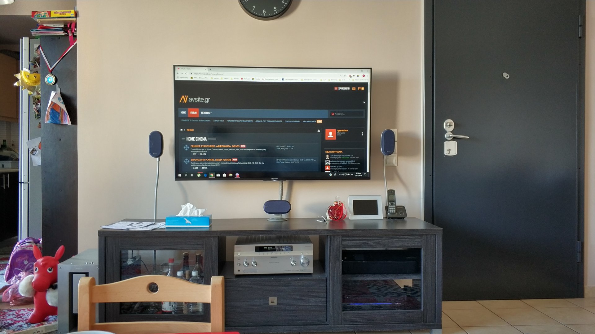

Έχω τα Pascal 815 με το σαπακι ως 5.1
Σκοπός μου είναι αν τα έχω σκεφτεί σωστά να πάρω 2 ηχεία όπως αυτά που ανεφερα και για τη μουσική μου και για τις ταινιες και αν βρω και ένα αντίστοιχο κεντρικο να έχω αλλάξει όλα τα μπροστινά.
Η απόσταση ακρόασης είναι περίπου 3,5 μετρα. Ο ενισχυτής υποστηριζει biamp.
Πολύ μεγάλη απόσταση. Sub; Σε τι ένταση ακούς;

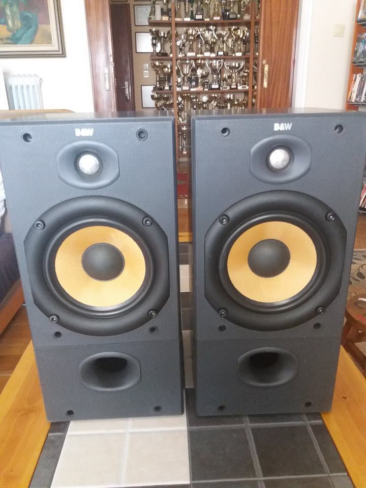

Γενικά ψάχνω τον τελευταίο καιρό να αναβαθμίσω τον ήχο μου ιδίως στη μουσική, και νομίζω ότι από τα δορυφορακια όπου και να πάω θα δω μεγάλη διαφορά. Οι βάσεις είναι αυτές μου είπε ο πωλητής και τα ηχεία αυτά που βλέπετε στις φώτο. Η αγγελία είναι από το marketplace facebook, δεν κάνω λινκ γιατι δεν ξέρω αν επιτρέπεται και η περιγραφή της αγγελίας είναι η παρακάτω:
Τα ηχεία είναι σε άψογη κατάσταση. Παίζουν σαν κύρια ηχεία σε σύστημα που αναβαθμιστηκε. Μαζί δίνονται και οι βάσεις τους. Είναι αγρατζουνιστα σαν καινούργια. Τα twiter απέκτησαν λακουβα κατά την μετακόμιση πριν 3 χρόνια αλλά στάλθηκαν για επισκευή και δεν υπάρχει καμιά αλλοίωση του ήχου
Δεν ξέρω πως ακριβώς να το εκλάβω αυτό που λέει στα tweeter και αν όντως δεν έχει πρόβλημα. Αν υπάρχει κάτι από το forum μας θα προτιμήσω να κάνω συναλλαγή με κάποιον απο εδώ πάντως.

Καλησπέρα, τα συγκεκριμένα ηχεία τα είχα για καιρό σε χώρο 25τμ περίπου και σε απόσταση ακρόασης 2,5μ. περιπου.Για παραπάνω νομιζω δεν θα βολεψουν,ειδικά αν ακούτε δυνατά μουσική. Μπορούν και παίζουν δυνατά και καλά πάντως, το ξέρω αλλα στις διαστάσεις που ανεφερα παραπανω. Απο αυτά που έχετε είναι τεραστια αναβάθμιση. Χρειάζονται οποσδηποτε ενισχυτή με ρεύματα, για τον συγκεκριμένο δεν ξέρω, γενικά με τους AV ενισχυτές και τα χαρακτηριστικά τους σε θέμα watt είμαι επιφυλακτικός. Αντέχουν πάντως και θέλουν watt. Έχουν καθαρό και μάλλον μόνιτορ ήχο, όχι απαραίτητα σκληρό μάλλον ουδέτερο και αρκετά καλό μπάσο για το μέγεθος τους. Ελπίζω να βοηθησα.
[DOUBLEPOST=1553183746][/DOUBLEPOST]Τα tweeter τους και τσαλακωμενα παιζουν χωρίς πρόβλημα γιατί αυτό που βλέπουμε είναι μια "κάψα" ενα προστατευτικό του tweeter. Μάλλον όπως τα βλέπω τα επανέφερε όπως ηταν αλλα άφησε ραγιάδες στην επιφάνεια τους. Μια ακρόαση τους,αν γίνεται θα βοηθαγε.
Με τις βάσεις τους δεν είναι κακή η τιμή τους, ζήτησε και μια έκπτωση καλό θα ηταν.
Δεν υπάρχει αυτό φίλε μου.
Τι είδους επισκευή είναι αυτή που αφήνει τα τουίτερς με τη λακούβα?
Και πώς μπορεί η λακούβα να γίνει από μετακόμιση?
Έβαλε ο μεταφορέας κωλοδάχτυλο στα τουίτερς την ώρα που τα κουβάλαγε?
[DOUBLEPOST=1553185194][/DOUBLEPOST]
https://www.avsite.gr/forum/threads/dali-zensor-3.167524/
Συμφωνώ για το πόσο επηρεάζει δυστυχώς ο τσαλακωμένος θόλος ο οποίος ελαφρά πάλλεται (τόσο όση είναι κ η διαδρομή του πηνίου μέσα στον μαγνήτη) κατά την διάρκεια της αναπαραγωγής, ιδιαίτερα σε υψηλές στάθμες με συνέπεια σε πολλές περιπτώσεις να υπάρχει αλλοίωση στις αναπαραγόμενες υψηλές συχνότητες.
Οι υφασμάτινοι θόλοι δεν έχουν αυτό το πρόβλημα (τουλάχιστον στον βαθμό των μεταλλικών!)..
Βέβαια αν στα συγκεκριμένα δεν ακουμπά το πηνίο στο μέταλλο ενδεχομένως να μην υπάρχει αλλοίωση..
Νομίζω ότι είναι απαραίτητη η "διαφώτιση" επ' αυτού από τον Δόκτωρ Ear..!:)
427
425
Tσαλακωμένος θόλος στο τουιτερ σημαίνει οτι το μεγάφωνο πήγε περίπατο.Αυτός ο θόλος είναι και η μόνη ενεργή κινούμενη μάζα του μεγαφώνου. Μην μπερδεύετε το dust cap των woofer με τον θόλο του τουιτερ.
